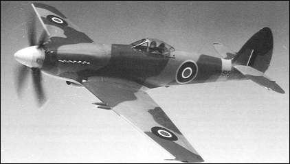

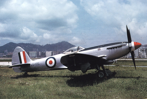

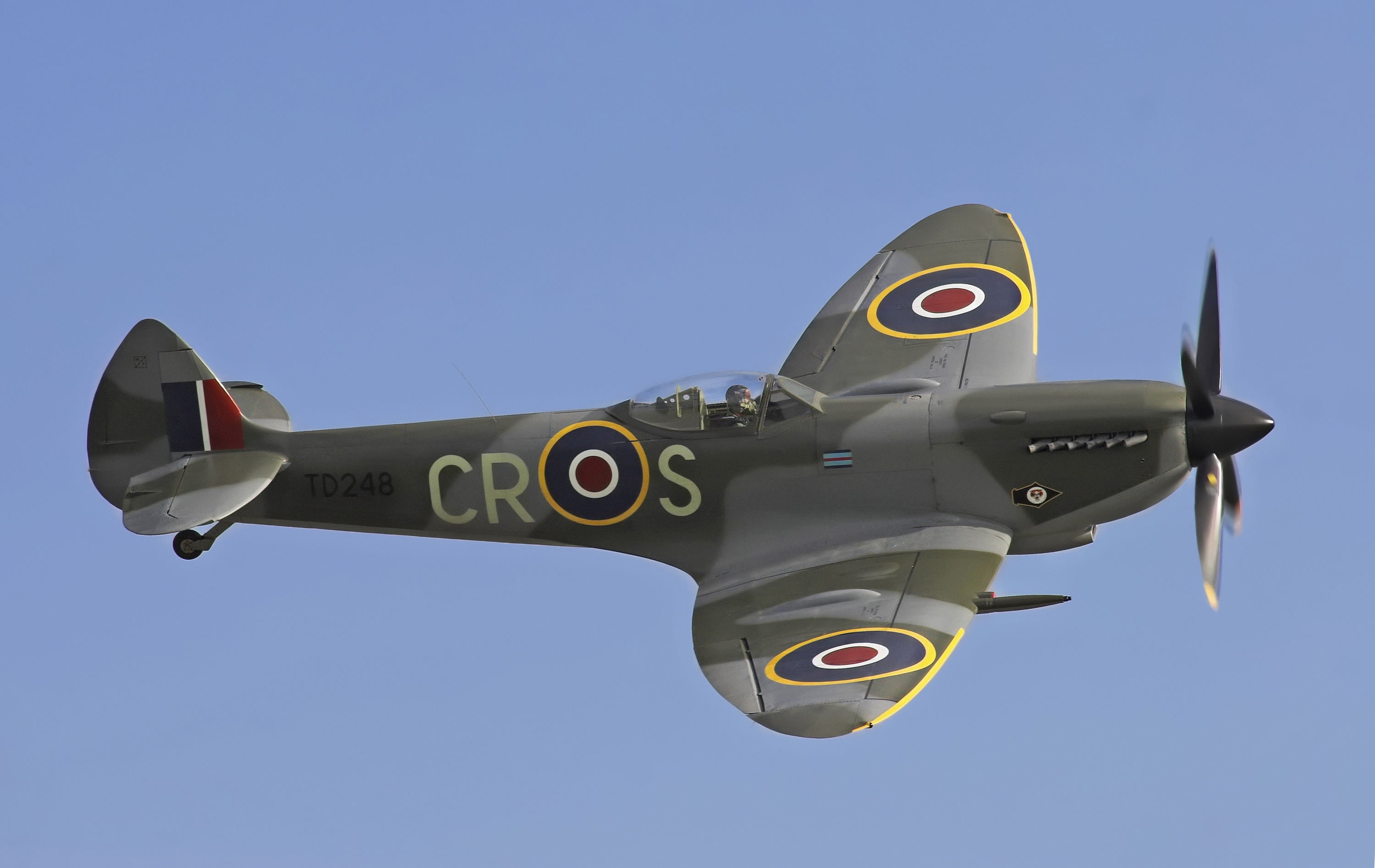

Ну и у Спитфайра был эллипс; затем концы эллипса обрубили - и что? обратно ведь не вернули.
Для Спитфайра существовало несколько типов законцовок. Стандартные и обрезанные законцовки (появившиеся для увеличения скорости крена) на некоторых моделях были взаимозаменямы. Спитфайры с полноценно эллипсным крылом производились всю историю этого самолета. Вот фото одних из поздних моделей Спитфайра, Mk XVI (1945 г.) и Mk XXIV (1946 г.).
А вот Mk VI - высотная модель с удлиненными законцовками.

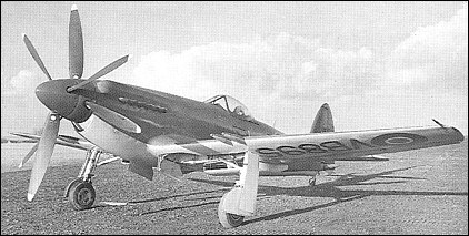

Lapshin
И с соосными винтами есть? Я видел такой лишь с обрезанными.
Lori
CRI CRI #703
Да, у Сифангов (1946 г.) были только обрезанные законцовки и практически трапециевидное крыло. Их было произведено всего 18 штук.
http://en.wikipedia.org/wiki/Supermarine_Seafang
А еще была модель Спайтфул (1944 г.) с трапециевидным крылом.
