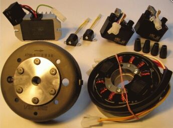

Чем не хороша система зажигания? Под 4 цилиндра. Генератор 150вт, работает и запускается без батареи.
В катушках правда интегрирована простая дубовая схемка из пары-тройки элементов. Хочу ставить таких две на Контик. Регулятор напряжения (сверху слева) в системе зажигания участия не принимает.

Схемка вроде с паразитной искрой в НМТ получается?Свечи вдвое чаще менять?"Две на Контик"-на приводах родных магнето стоять будут,места  по диаметрам хватает?
Miklash
Дело надо делать хорошо, плохо само получится
Диаметр ротора 112мм, места хватит однозначно, но изготавливаемая переходная деталь может будет разной длины под разные моторы и комбинации на одном моторе.
Вторая искра у двухтактника да, бьёт в НМТ. В нашем случае (4х тактном) она будет бить в ВМТ (минус опережение 30°), но на выхлопе. Свечи будут автомобильные копеечные - не жалко.
Но свечи реально работают раз в 10 дольше рекомендуемых ресурсов в бесконтактных схемах. В нашем случае будет всего в 5  :)

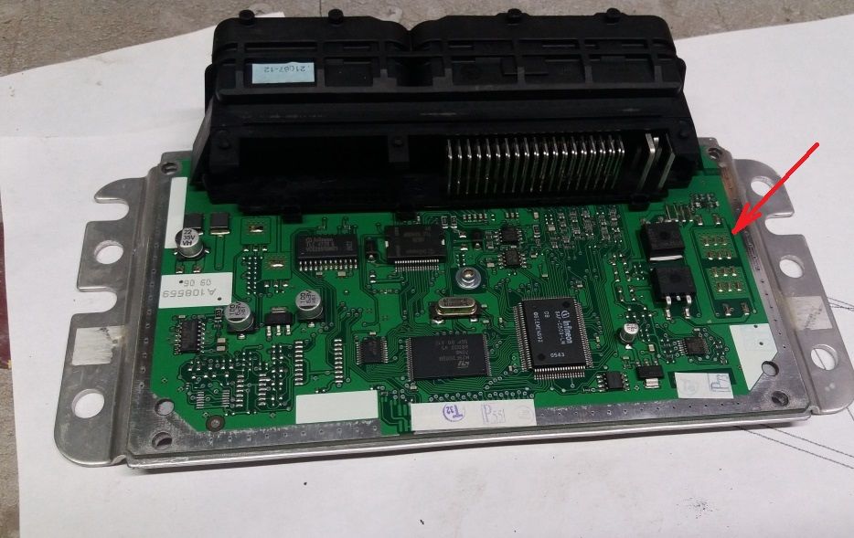

Так в книжке написано по январю и плата подтверждает. На плате, если правильно понимаю, только два силовых транзистора или что там управляет форсунками.
Получается, что один раз форсунка впрыскивает в стоячий воздух возле клапана, а второй во время всасывания. Странно! Ну наверное так лучше, раз так сделали.

без датчика распредвала попарно, датчик распредвала он же датчик фазы позволяет впрыск в каждый цилиндр
Без датчика распредвала невозможно зажиганием управлять. Если только оно тоже не попарное, как у мотоциклов Днепров и Уралов. В любом случае датчик распредвала есть на той машине с которой я снимаю ЭБУ для самоделки.
Без датчика распредвала можно спокойно управлять зажиганием, по датчику коленвала. Для этого надо подавать искру и в такт выпуска, и в такт сжатия. То есть на каждый подъём поршня. Без датчика распредвала нельзя управлять распределённым впрыском. Так как подача топлива должна быть только в такт сжатия, который определяется по положению.распредвала.
