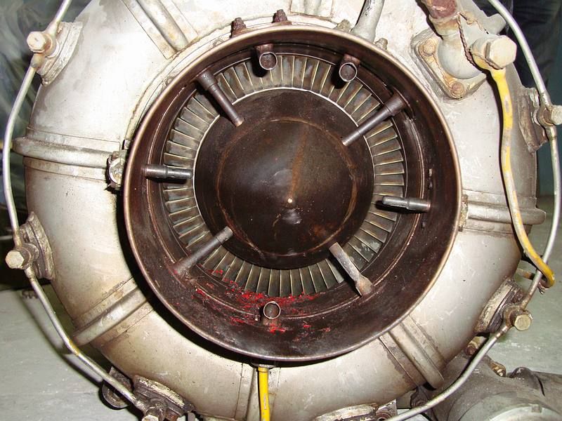

Может пока какие-то рекомендации дадите по подготовке "операционной"?
Кстати, а водой мыть можно? Есть мойка высокого давления с паром, можно ей отмыть, или лучше бензином и кисточкой?

Лучше скажите, если знаете, с какого места начинать вскрытие?
Завтра собираюсь препарировать пациента :)
Зачем вскрывать-то? Что, от вскрытия он станет меньше кушать?  Лучше сделать стенд и попытаться запустить для начала...  Но даже если заработает - что дальше?  Вот вы говорили, что будете летать со скоростью 500 при расходе 60кг/ч.   Как вы собираетесь без потери тяги уменьшить расход топлива? Геометрия компрессора, турбины и объем камеры сгорания заточены под конкретную тягу...  Но вы еще и форсажную камеру собрались самопалить :-? Из каких сплавов интересно, и сколько будет литров топливный бак? А еще, интересно, сколько километров у вас ВПП, что бы на тяге пусть даже100кг разогнать самолет, который потом полетит 500км\ч?  Примеры с "Бедой-5" пожалуйста не приводите...

Очень рад за ваш "интузазизьм" и ваши возможности! Но зачем вскрывать живого пациента вы так и не ответили... :-?
Ну да ладно... Буду с интересом наблюдать, как вы поломаете ВСУшку. Надеюсь, фотографии жестокого убийства будут опубликованы?
Tommy Versatty

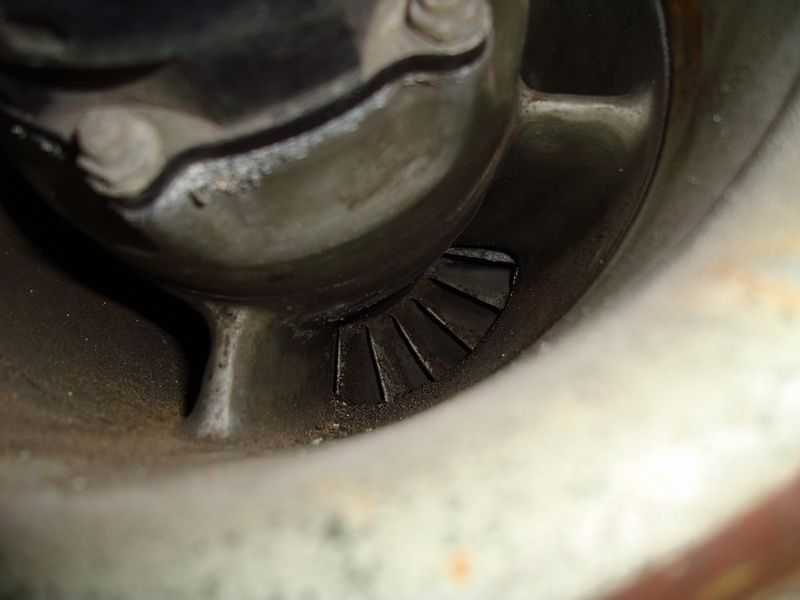

Переделка топливной и масляной систем для начала, дальше видно будет. Плюс ко всему в воздухозаборнике и сопле грязь, запускать двигатель в таком виде - самоубийство :IMHO.
Вскрывать буду не тот что запускали (он для другого дела уже переделан), а тот что достался мне недавно за 100$, некие личности хотели отвезти его на пункт приема металлолома, не смотря на то, что двигатель был законсервирован :mad:, я им не дал этого сделать...
Фотографий убийства не будет, я не разрушитель, а созидатель... Будут фотографии создания ГТД на базе ВСУ АИ-9.

Юрий, огромное Вам спасибо за проделанную работу. Все расписано, разжевано и самое главное понятно.
Хочу конечно ТРД, но боюсь это все тогда затянется на долго, в связи с постоянной нехваткой свободного времени. Так что первый вариант - самое "оно", буду делать именно так, как Вы советуете.
Масляную и топливную систему все равно хочу выкинуть, с электроникой проще и если что выйдет из строя - можно починить, а со штатными узлами все непонятно до беспредела, ни как ремонтировать, ни как контролировать, ни как всем этим управлять...
Фото сопла и воздухозаборника завтра будут, но разберу двигатель не смотря на советы этого не делать, я хочу четко понимать с чем имею дело.
Теперь вопросы:
1. Какая ориентировочная тяга будет? Я понимаю, что сложно ответить, но очень хочется знать, реально ли получить требуемые 100 кгс?
2. Что такое "Газодинамическая устойчивость компрессора"? Вы написали в скобках "склонность к помпажу", но я все равно не понял...
3. Не разрушит ли помпаж двигатель при регулировке сброса воздуха? Точнее я понимаю, что это может случиться, но как максимально обезопасить двигатель от разрушения? Помпажа то при регулировках нереально избежать, как не крути - все равно рано или поздно бабахнет...
4. Выдержит ли подшипниковый узел повышенную нагрузку на колесо турбины после установки сужающегося сопла?
P.S. Сопло сделаю регулируемое, чтобы не мучиться...
