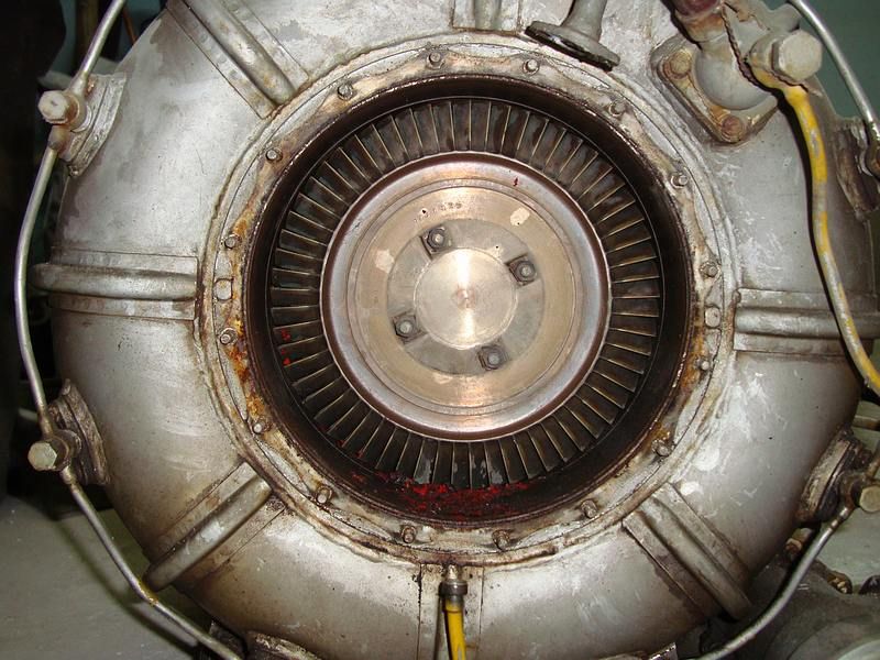

Грязи из сопла высыпалось много, ВСУшку хранили бывшие хозяева в деревенском сарае :STUPID
И вот еще что... Когда я попробовал провернуть колесо турбины, сделав потихоньку 1/2 полного оборота понял, что колесо турбины вращается с шумом, видимо песок попал под крайние точки турбинного колеса.
Так же на лопатках компрессора налипла песчаная пыль, т.к. лопатки были покрыты консервационной смазкой, представьте себе какой на них слой "абразивного пластилина".

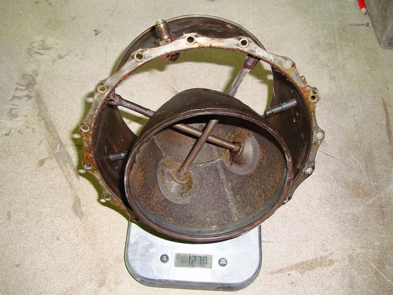

Максимум на что меня сегодня хватило - это снять сопло. С двумя гайками пришлось попотеть, оказались сорванные грани, причем в сторону затяжки, т.е. их сорвали на заводе :mad:
Грязи за соплом море, а многие говорили мне "не разбирай". Вообще двигатель очень грязный, разбирать начал на полу, чтобы не пачкать стол, после промывки все собирать буду на белой скатерти.
