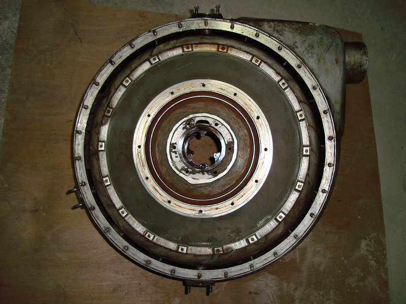

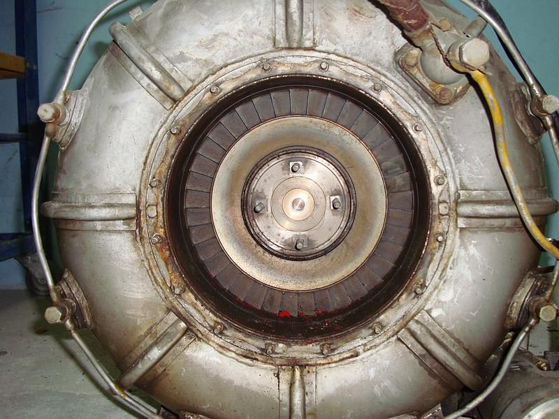

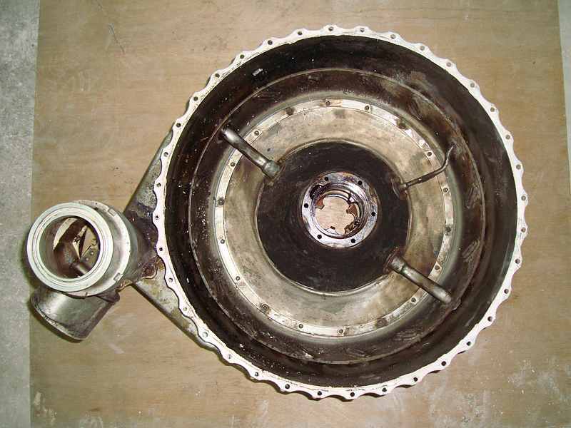

Я попробовал отогнуть одну из шплинтовочных пластин на турбинном колесе и понял, что отогнуть не получится, эти пластинки закалились, со всеми вытекающими последствиями, короче без молотка и зубила - никак :IMHO...

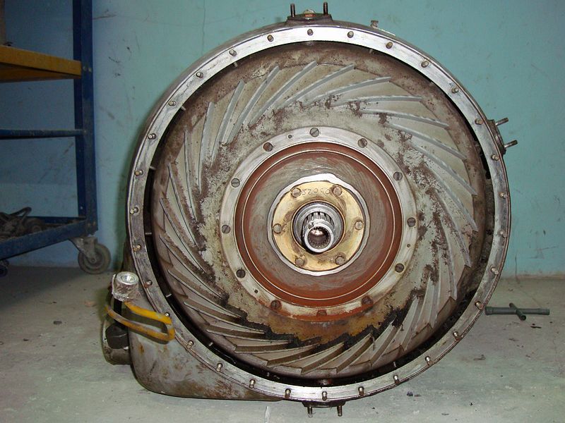

Когда вскрыл крышку компрессора из нее посыпалась грязь, все, обо что цеплял компрессор высыпалось (ранее я писал, что турбина вращалась с посторонним шумом).
Теперь я понимаю, что осталось снять крышку КС, все промыть, продуть и собрать, соответственно половинить узел турбина/компрессор не имеет никакого смысла, но...

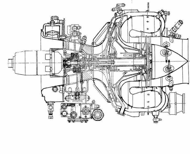

Я хотел посмотреть подшипниковый узел, как он устроен, в каком состоянии уплотнения и вообще, просто дико интересно что там и как. По схемам в в мануале без пузыря ничего не разберешь, плюс беспокойство - а вдруг текут уплотнения...
Учитывая вышеизложенное вопросы:
- Нужно ли половинить узел Т/К?
- Какой ресурс у подшипникового узла и как он устроен (скольжения или качения)?
- Какой ресурс у уплотнений и как они устроены?
- Выдержит ли повышенную нагрузку подшипниковый узел после установки сужающегося сопла?

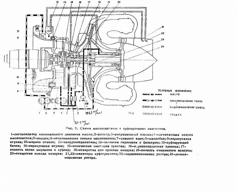

Прочитал мануал на сорок пятый раз, но так и не могу понять откуда и через какой канал в двигатель поступает воздух для продувки маслосистемы :-/

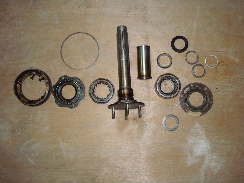

С подшипниками разобрался, спереди шариковый, сзади роликовый, но посмотреть все своими глазами все равно хочется ::)
Специальная продувка воздухом в АИ-9, как и в других ГТД, отсутствует: воздух в маслосистеме - крайне нежелательное явление и с его поступлением борются постановкой разных уплотнений. В АИ-9 воздух в маслокартер поступает через лабиринтное уплотнение турбины и удаляется оттуда с откачиваемым маслом и через систему суфлирования. Никакую продувку дополнительно устраивать не нужно.

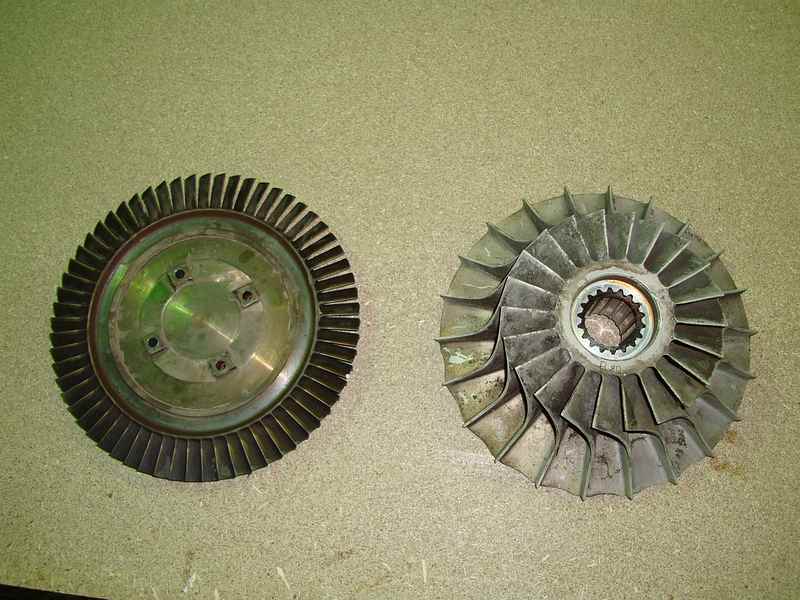

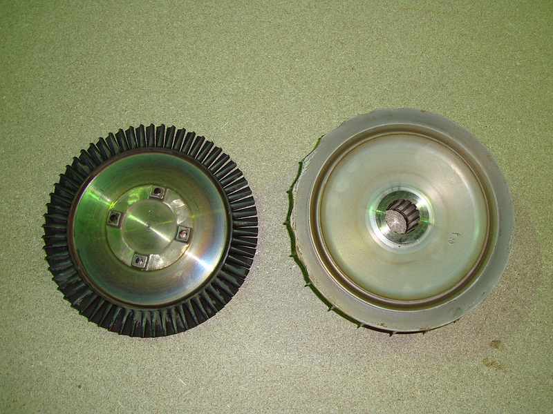

Сегодня потратил полдня на разборку ротора. Турбинное колесо снял за три минуты, а вот с компрессором вспотел конкретно.
Расшплинтовал гайку, установил спецключи, приложил усилие и спецключ лопнул :eek:. Я кинулся к сварочнику, хотел заварить, но баллон с аргоном оказался пуст, это был знак свыше, чтобы меня остановить, но я все-таки поехал за аргоном... Поменял баллон, на обратном пути попал в пробку, через два часа приехал, заварил ключ и снова его сломал :mad:.
Варить второй раз не стал, взял молоток и бородок и открутил гайку за два удара, нет чтобы сразу так сделать... :STUPID
Вот колеса турбины и компрессора:
(взвесить забыл, завтра взвешаю)
Слава Богу! Чем проще - тем надежнее :IMHO

Кто скинет фото подшипникового узла в разобранном виде - при встрече напою коньяком до состаяния "мордой в салат"
Предложение больше не актуально, сегодня раскидал все до винтика. Придется пить коньяк самому ;D
На фото разобранный подшипниковый узел:
