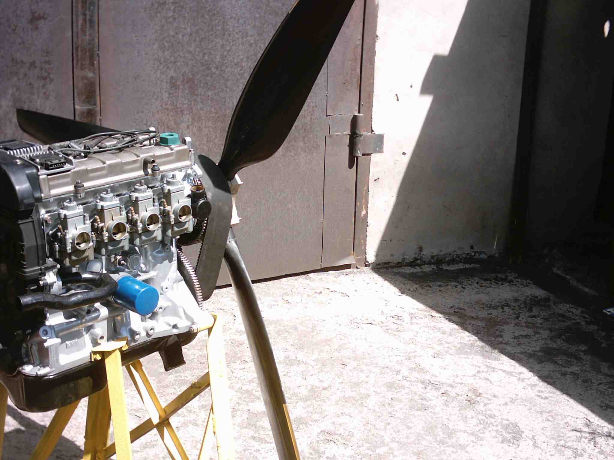

Интересный вариант с 4 карбами , тока зачем 2 вполне хватит , а че бросили я так вижу много уже зделали и даже редуктор . :( :(

Переехал в Россию, таможня не пустила.
В будущем хотели на впрыск перевести.
100кг. в сборе. 2литра.
Есть такие же 5 цилиндровые 2,5 литра, в продаже на разборке видел.
