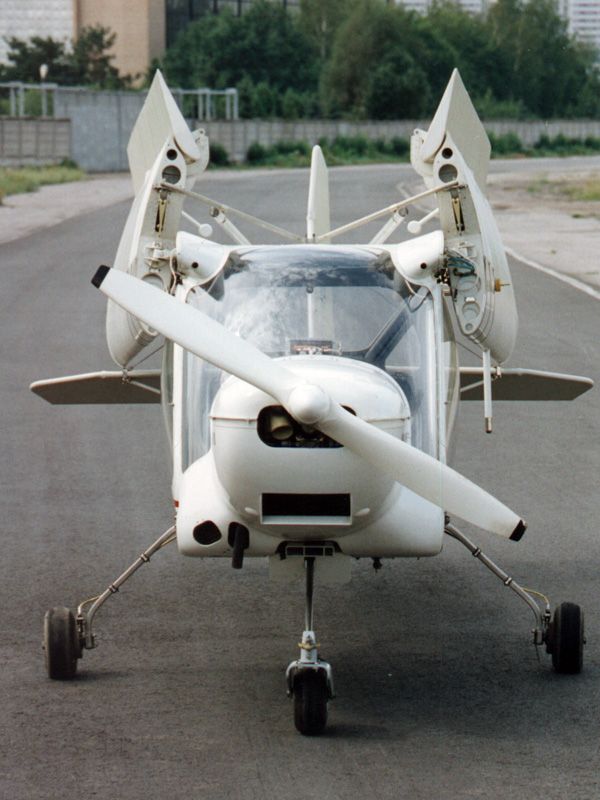

А если добавить подкос или контрподкос, в нем установить поворотный узел? И вес с жесткостью не пострадают, и появится возможность быстрого демонтажа (складывания вверх).
1. Это потеря идеальности!
2. Это конструктивно сложно, нужна куча деталей, причём с допусками и посадками.

Боевая  живучесть  Як-1  в  войну  рассчитывался  в  среднем  на  10-12  боевых  вылетов  и  они  были  построены  не  в  кратчайшие  сроки, это  был  результат  глубоких  трудов  предыдущих, предвоенных  самолетов.  Кстати  хим.  самолет  имеющий  быстроразборное  крыло  наверняка  будет  иметь  неоспоримое  преимущество  перед  остальными,  а  если  его  можно  будет  просто  буксировать  легковым  авто  на  своём  шасси , то  это  вообще  очень  хорошо, правда  резина  должна  быть  усиленная.

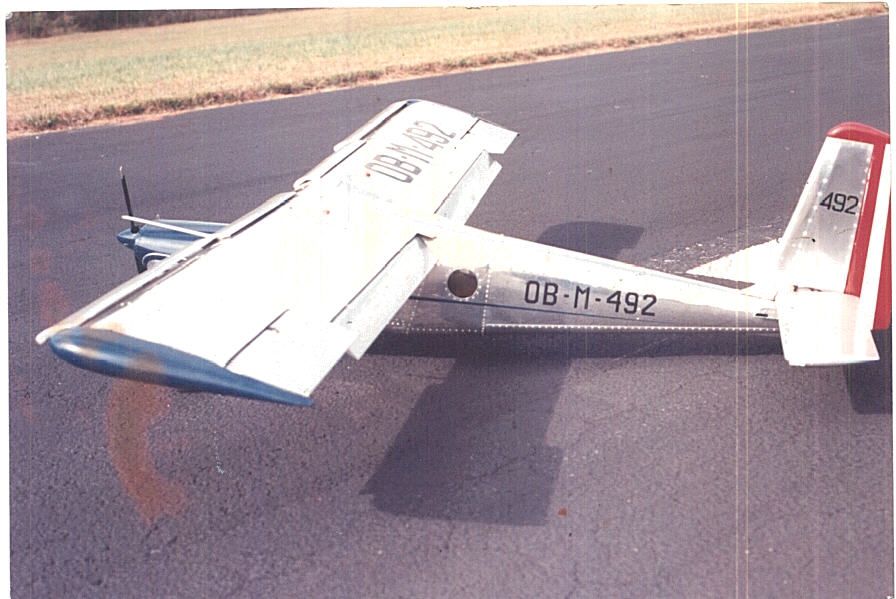

ГАИцы съедят. О быстросъёме можно подумать, но это по любому задача не из лёгких, реализовать узел просто, совсем не просто  :)

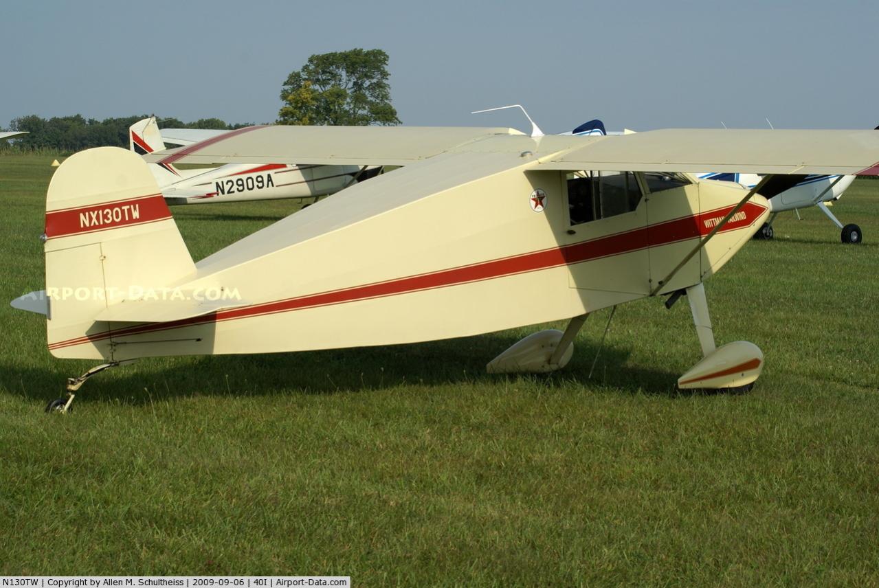

Второе, самолёт практически пилотажный угловые скорости вращения должны быть высоки, чтоб сократиь время разворотов
А с маленькими элеронами это возможно?
На самом деле они не маленькие, нормальные. До 35% хорды эфективность рулевой поверхности растёт практически линейно с увеличением её хорды. Поэтому при сохранении той же площади, возможен элерон меньшего размаха, отнесённый на большее растояние от ЦТ, поэтому растёт и момент. Тянуть же закрылок  к 35% не целесообразно по причине роста момента (плюсом ещё и размах закрылка растёт). Что в принципе на Хелио мы и наблюдаем. В том варианте, что нарисовал даже с полной загрузкой крутится хорошо, пустой даже чуть резковат.

Uptosun  зачем  изобретать  нужно  просто  с  подобного  самолета  скопировать/китайский  опыт/.  Насчет  ГАИшников  это  конечно  ,тогда  не  вариант, но  крыло  все  же  лучше  делать  быстро  разборными.
Тупо копировать - это не по нашему, нужно лучше сделать.
