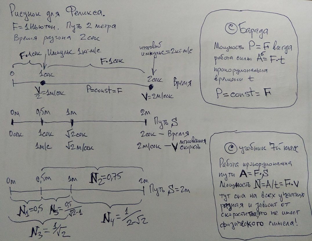

это вот этим людям я собирался показать какая работа(импульс силы) нужен для подъема тела на высоту h.
госспади. обнять и плакать. они ко мне лезут со своей "энергией" и скоростями в квадратах.
я показываю - расчетная мгновенная мощность у вас в учебнике получается разная.
они мне в ответ "энергию" считают. где логика? где связь? плевать на логику.
что с ними происходит вообще я не понимаю...

Ошибки проверьте.
На первом рисунке V/2 -- что это?
На рисунке справа (с) Барада
A = F * t , -- не работа, а ВАШ импульс
Мощность и сила разные категории, не имеющие единых: ни размерностей, ни величин.
В начальных условиях Вы массу забыли указать 1 кг.
Слабенько, идите-ка на пересдачу.
За тот же промежуток времени работы выполнено больше (А=F*S).
Мощность БОЛЬШЕ. В этом и есть её смысл.
Никакого волшебства и коллизий (противоречий).
Меня заинтересовала запись на картинке справа в самом низу. Представим себе свободно падающее тело. Ускорение g. Скорость V = gt. Значит мощность силы тяжести растёт со временем: N = FV = mg^2*t. Вы считаете мощность по другому: N = F. Ваша мощность равна силе. Для примера, корова равна яблоку. Так дело не пойдёт.

Да понятно, Феликс, понятно, для Вас это слишком сложно.
Вы максимально индокринированы и не способны смотреть в суть вещей,
сквозь призму своих искажений - догматов впитанных из книжек
V вы не видите что это конечная скорость.
вы не понимаете что результат работы силы это и есть ИМПУЛЬС
поэтому я так и пишу что работа силы над телом это импульс. тело 1кг.
мы оговаривали изначально. ещё и память ни к черту.
на рисунке Вам я нарисовал всё что только можно.
Максимально понятно. но против религиозных верований я конечно безсилен)
кто понял - тот понял. мой бисер закончился.
вы даже не в состоянии понять того что возведение в квадрат
обеих частей равенства это недопустимо даже в математике.
поэтому о какой "энергии" вообще может идти речь.
вы посмотрите как её выводят...
