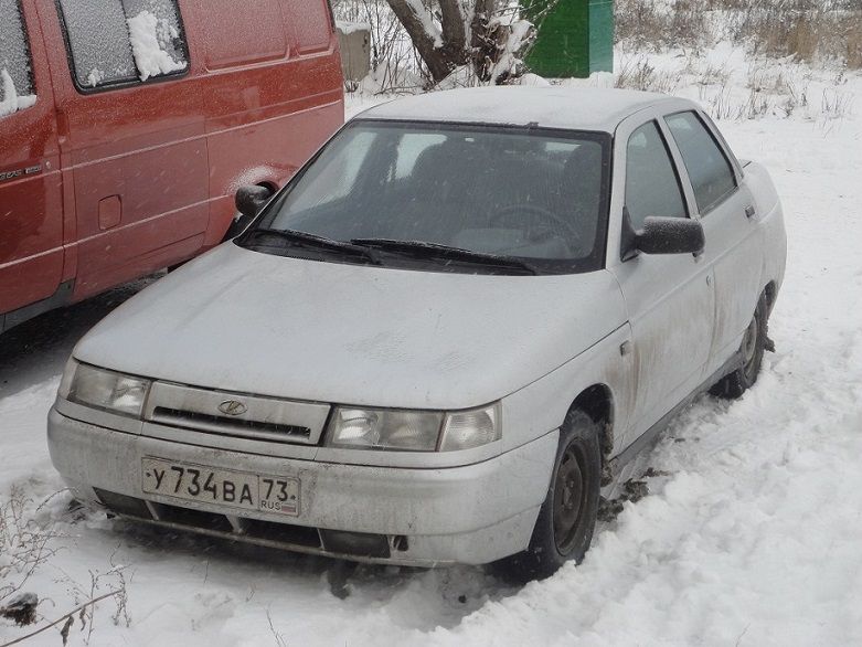

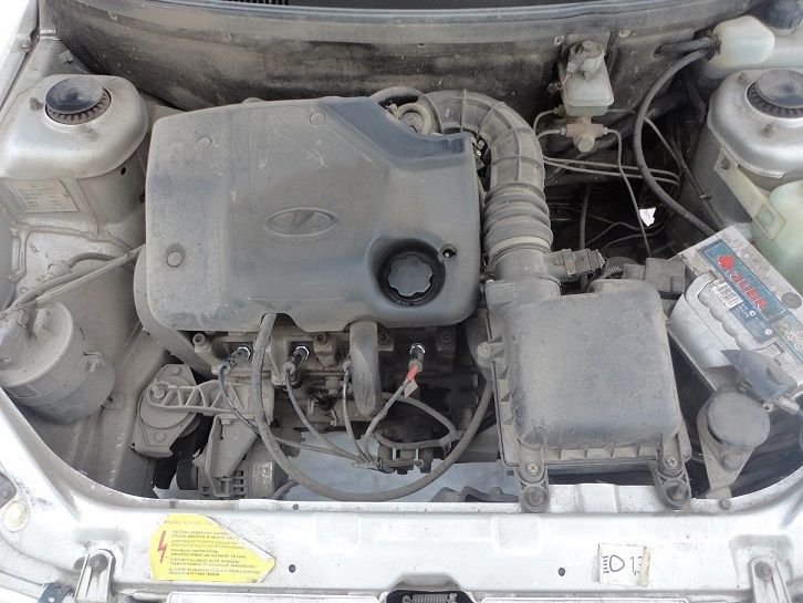

karkarich, я специально сделал фото своего двигателя сегодня: обратите внимание - на машине даже отсутствует защита двигателя - года три назад при езде по глубоким сугробам её сорвало, да так и руки не доходят поставить. Т.е. конкретно данному двигателю достаётся не мало дорожной грязи, воды, пыли и так далее. И несмотря на всё это двигатель просто работает и работает в любое время года.
А вообще, всё познаётся в сравнении. Я думаю, что приверженцы карбюратора просто не ездили на инжекторе.
