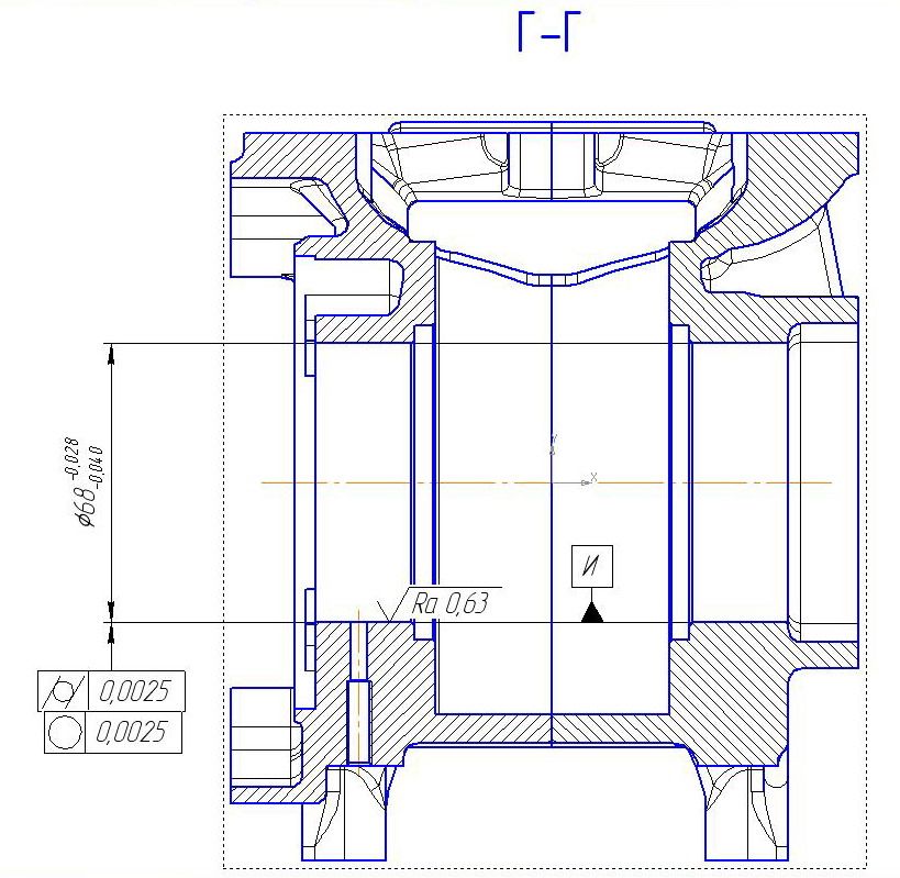

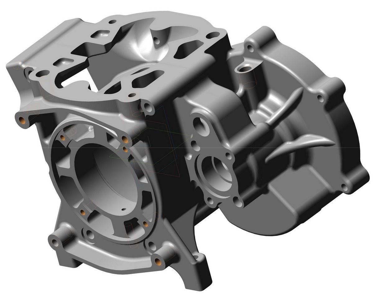

В качестве примера могу показать элементы «вещей», которые приходилось проектировать…
- вот это

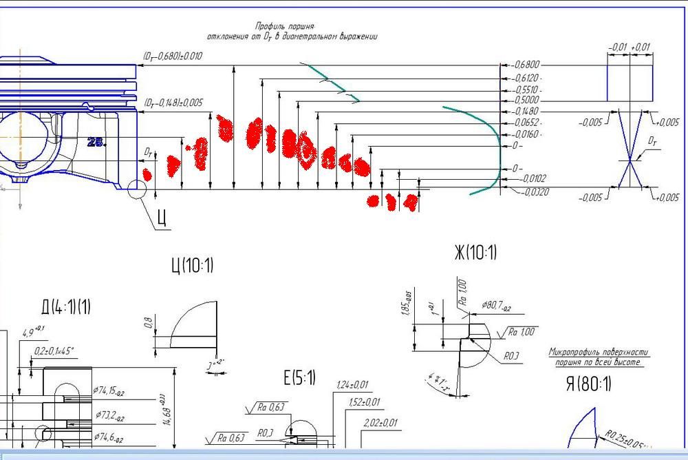

jbiplane сказал(а):
Поршень убогое утилитарное изделие, сделать его под силу многим мелким предприятиям.
показанный вот здесь
http://www.reaa.ru/cgi-bin/yabb/YaBB.pl?num=1525192551/2850#2850

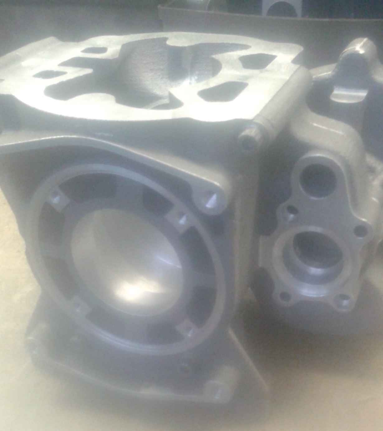

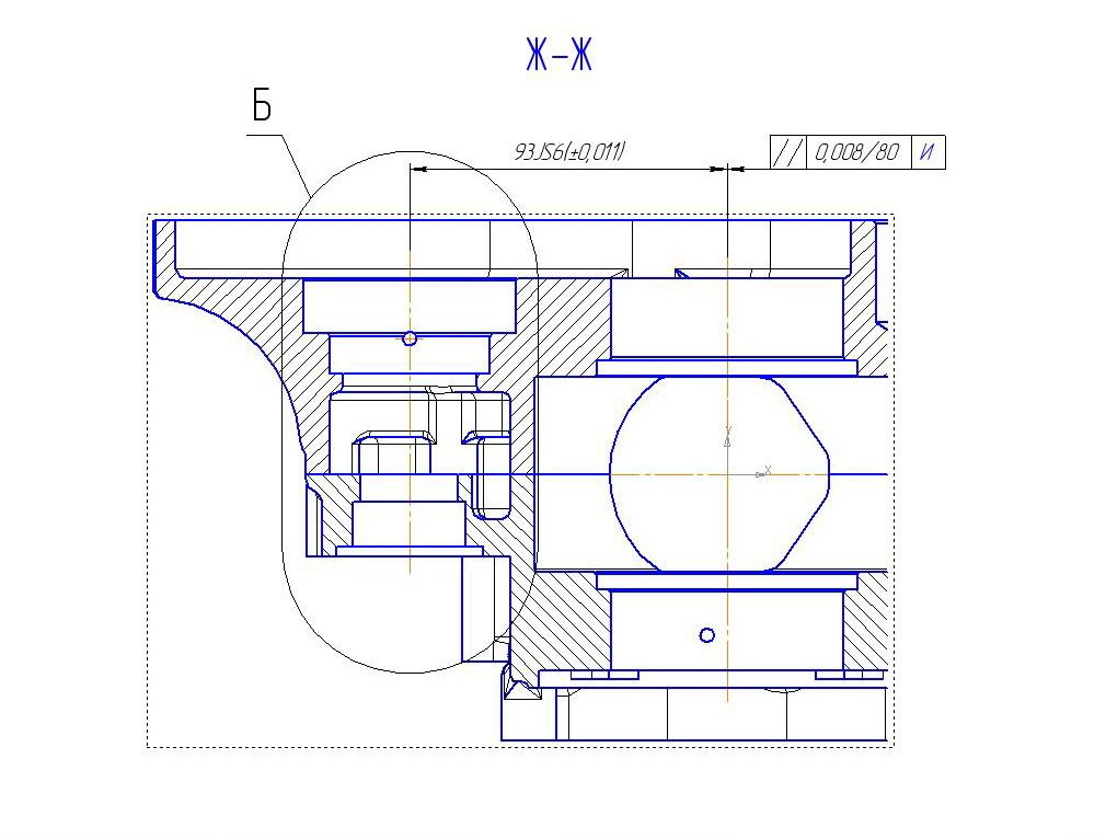

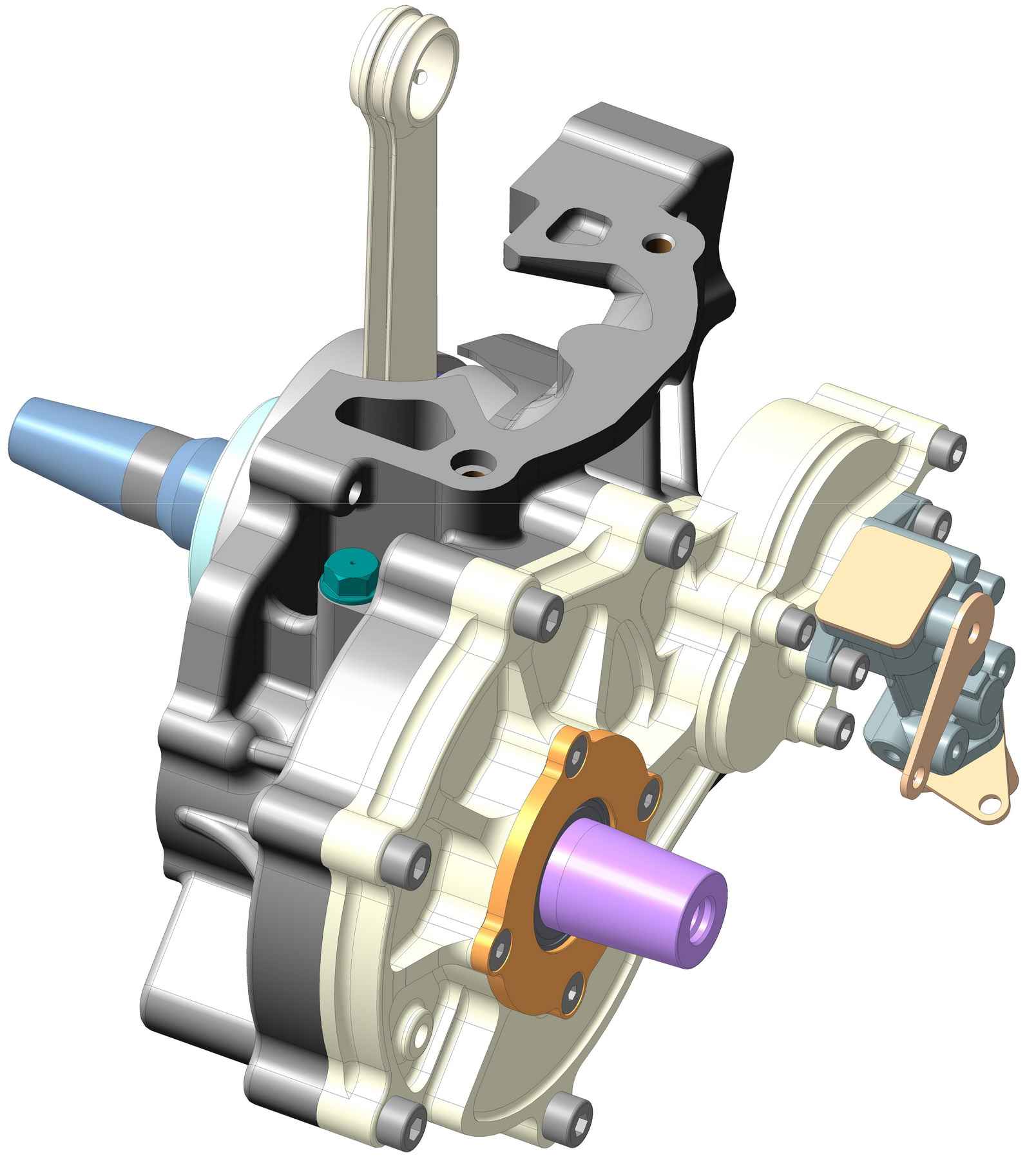

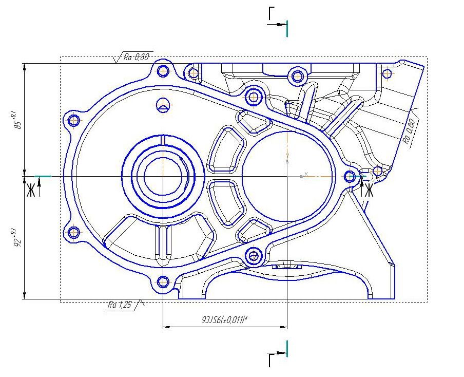

- картер одноцилиндрового, гоночного двигателя, позиции для обработки посадочных мест под зубчатое зацепление и КШМ (технологическая часть РКД)
(примечание) Диаметр 68 предназначен для посадки стальной гильзы под опорные подшипники.
(в чертежах)

думаю, что Вы спорить не будете, если скажу что, квалитеты точности этих деталей все-же не сопоставимы с деталями двигателей.
- вот это
Однако, данная тема касается конкретно, испытательного оборудования. Здесь я просто не могу себе представить ни единого параметра, замер которого с непрецизионной точностью мог бы привести к критической ошибке.
Ваш же, пример относится к деталям, требующим, по определению, высокой точности - и такие детали, а также шариковые и роликовые подшипники я также не стал бы делать на настольных станках: выход за пределы допуска грозит полной неработоспособностью изделия.
