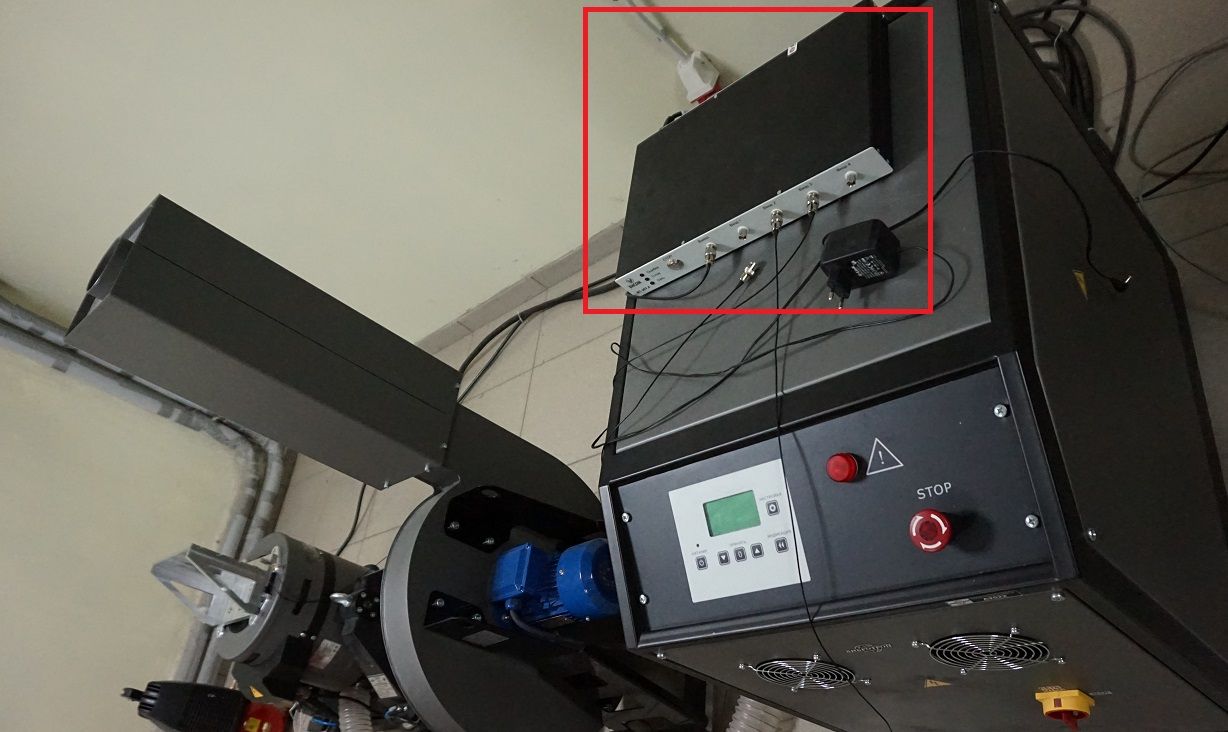

А чем измеряют уровень вибрации, спецоборудование или сами собирают? Заказал на chipdip несколько акселерометров для диплома, диапазоны до 1600 Гц в основном, хочу попробовать повторить замеры одного к.т.н. на объекте, чтобы не ошибиться с исходными данными. Куда потом только девать эти акселерометры? Даже вписался в конкурс стартапов, может взлетит...
Обычно для снятия АЧХ на ДВС мы используем акселерометры с зарядовым выходом в паре с анализатором спектра. В качестве анализатора спектра используем систему управления от вибростенда http://www.visom.ru/ru/catalog/product/VS301 (На прикрепленной фотографии с нашего участка испытаний - прибор выделил красным цветом).

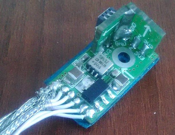

Ранее, пока не было этих средств, пользовались самодельной платой с тремя MEMS акселерометрами от Analog Devices. Фото прикрепил. Акселерометры имели выход по напряжению. В качестве анализатора использовали макетную плату с быстрым АЦП и ПЛИС, на которой выполняли захват сигнала и быстрые преобразования Фурье. В результате имели АЧХ, обновляющуюся раз в 1 секунду.

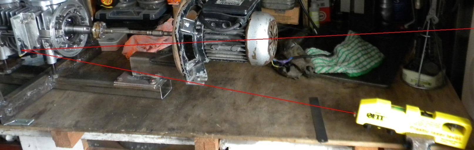

Вот способ визуализации характера и уровня вибрации, с использованием лазера и зеркала, закреплённого на картере двухцилиндрового двигателя, подвешенного за среднюю часть на  пружинах. Вращение коленвала от электродвигателя передаётся через вал с двумя концевыми муфтами и скользящее шлицевое соединение. По результатам первых испытаний получена на экране полоса вертикальных колебаний, которая показала не сбалансированность и недостаточность массы противовесов у КВ РМЗ-640. После облегчения зоны нижней головки шатуна, была получена круговая диаграмма колебаний оси КВ с появлением горизонтальных колебаний и уменьшением вертикальных. Описание всего процесса здесь...http://www.reaa.ru/cgi-bin/yabb/YaBB.pl?num=1260514583/1920
argentavis
Я люблю строить махолёты!
Способ позволяет вычислить по углу отклонения луча, амплитуду противофазных колебаний двухцилиндрового рядного двигателя.
Этот же принцип можно использовать для исследования балансировки КВ для одноцилиндрового двигателя, если один конец вала закрепить соосно на шаровой опоре, а картер в плоскости шатуна подвесить на мягких пружинах.
Необходимо отметить о жесткости закрепления зеркала на корпусе картера, чтобы собственные колебания зеркала не вносили погрешности в измерения.
