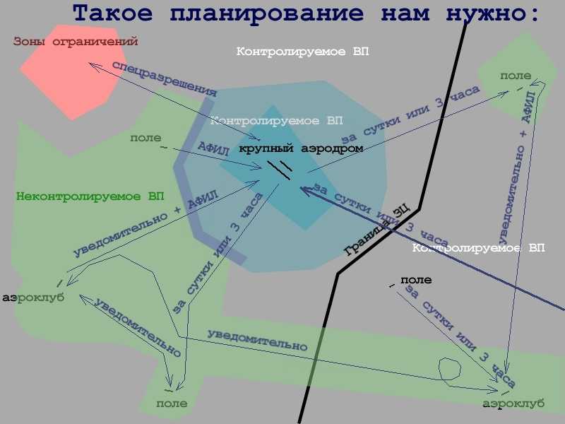

А если серьезно, может попробовать действительно уйти от понятия "разрешительный порядок" (кроме запретных и зон с различными ограничениями (граница, приграничные районы и т.п.) - тут оставить как есть)?
Несколько сметить понятия - в контролируемом пространстве - применить уведомительный порядок, в неконтролируемом - по выбору пилота ВС (хочет уведомляет, не хочет -не уведомляет).

Не надо уходить от этих терминов. Мы же не троглодиты какие-нибудь и в ИКАО есть разграничение controlled airspace или uncontrolled airspace, в том и другом воздушном пространстве должны быть свои разные порядки. Разрешительный порядок существует со времён Советского Союза и успешно использовался Аэрофлотом. Уведомительный - это очень ново, и, думаю, что чем радикальнее идея "уведомительности", тем сложнее её будет воплотить в жизнь. Поэтому, думаю, будет лучше разрешительный порядок до поры до времени оставить в покое. Лично мне (да и всем наверное) хочется, чтобы при разрешительном порядке можно было за 30 минут до вылета отправить ФПЛ получить в ответ подтверждение а не боятся при этом, что из центра придёт "дыня", где сказано "вы должны были за двое суток запросить или официально спросить разрешения на подачу срочного плана у Иван Иваныча и написать в заявке, что де Иван Иваныч разрешил подачу срочного плана с целью перевозки самолётом Ан-2 картофеля из Евсино в Битки". В остальном же разрешительный порядок лучше не трогать - он намного более сложен, там больше всего завязано. А вот разработать уведомительный в качестве альтернативы можно и нужно. Хотя бы для того, чтобы конкретно обозначить способ соблюдения Конституционного права. Если сделанные нами поправки будут приняты и хоть как-то реализованы в зонах ЕС ОрВД, то со временем преимущества уведомительного порядка станут очевидны. Ещё раз вспоминая о контролируемом и неконтролируемом ВП: А разве в проекте ФП нет этих определений?
P.S. А что касается запретных зон, зон ограничений, опасных для полётов зон, районов ав. работ и прочих элементов структуры ВП, то все эти вопросы должны решаться на этапе проектирования границ неконтролируемого воздушного пространства в конкретной зоне ЕС ОрВД. И, к примеру, если к запретной зоне нельзя  приближаться ближе чем на 10км, то и неконтролируемое воздушное пространство должно быть установлено не ближе тех же 10км, а не впритык. И ещё будет вопрос согласования с очень многими пользователями ВП, потому что все районы авиационных работ и остальные существующие ныне элементы структуры ВП будут "унаследованы" разрешительным порядком, а не уведомительным. Иными словами, к моменту утверждения ФП ИВП в России не будет ни одного кубического метра неконтролируемого пространства, а будут определены лишь основные инструменты его "выкройки".
Абсолютно с Вами согласен, порядки должны быть разные.
Просто я своим умишком так думаю:
Запретная зона (ограниченная и т.п.) - нужно разрешение, иногда спец. разрешение (применяется разрешительная система) и план полета,
controlled airspace - только план полета (уведомление, по нашему),
uncontrolled airspace - здесь кого уведомлять, если оно по определению неконтролируемое?
Ведь логично?
Я не настаиваю, изменений в проект не вносил, все вышесказанное - только моя имха.
Надо! И время подумать тоже надо. Озадачен
И вот этот момент сразу упроститься, так?  :IMHO

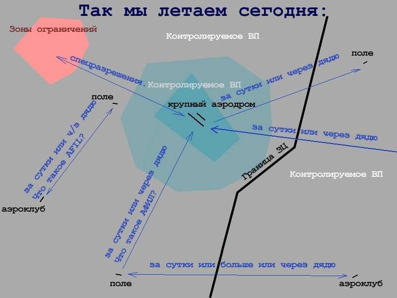

Вот, собственно, разрешительный порядок не менял, а изменил планирование http://ypsch.ru/node/17
P.S.
Ведь логично?
это всё в планировании.  Как по докторам ходить: Терапевт работает с двух до шести, а вот врачи, к которым он направляет, только завтра с восьми до двух. Вот такой вот фигни и надо избегать при планировании, тогда и процесс не должен затягиваться: согласовываете всё с начальниками аэродромов и никому ничего не объясняя подаёте заявку хоть в тот же день. "Подача трапа по прибытии (на поляну)" - это забота эксплуатанта (командира).
На первый взгляд все здраво выглядит ;)... Не совсем понравилась формулировка п.120.б... Не понятно на что, собственно, влияет приоритет заявки... Как бы нас с нашими "неприоритетными" заявками не стали посылать куда... :(
А так - гут... Вечером еще почитаю...

Ок, теперь получается что все заявки, разрешения и прочая относятся только к контролируемому пространству...
а в неконтролируемом не обязательны, так? Остается надеятся что не всё ВП объявят контролируемым...

Объединять заявку с уведомлением нельзя, т.к. уведомительный порядок применяется в консультативном (неконтролируемом) пространстве, а в контролируемом - разрешительный. Всё планирование полностью относится к разрешительному порядку, это следствие того, что сама система планирования создавалась и существовала только при разрешительном порядке, а адаптировать её к уведомительному сверхсложно, т.к. она не гибкая. А вот при подаче запроса через пункт полётно-информационного обслуживания (ППИО), этот самый ППИО будет сообщать ваши намерения в МДП или РЦ, а они, согласно табелю сообщений, должны будут адресовать эту заявку куда надо и после этого начнёт работать уведомительная система, о результате работы которой ППИО будут вас информировать. При полёте из контролируемого пространства в неконтролируемое будет происходить обратное: заявки должны будут подаваться в соответствии со всеми правилами разрешительного порядка, и разрешительный порядок сменяется уведомительным при пересечении границы неконтролируемого ВП, после окончания сеанса связи с диспетчером ОВД.
С поправкой п.117 согласен.
to Юра: в том то и дело, что по началу неконтролируемого пространства может опять не оказаться. Тогда нужны будут многочисленные пожелания и заявления эксплуатантов, пилотов, курсантов наконец, чтобы выкроить-таки кусок неба на основании Конституции и п.152 ФП ИВП.
И ещё надо обратить внимание на термины "Контролируемое воздушное пространство" и "Неконтролируемое воздушное пространство". Если будут чёткие определения, тогда можно и без классов ВП по ИКАО обойтись.
Контролируемое пространство предполагает, по меньшей мере, наличие двухсторонней радиосвязи. У ЕС ОрВД деньги быстрее кончатся, чем оно покроет все радиосвязью. Вот скажи нам, Артем, сколько процентов *объема* ВП России покрыто радиосвязью? И с каких высот это покрытие?
Есть четкие определения. В ИКАО Приложение 2:
Контролируемое воздушное пространство.
Воздушное пространство определенных размеров, в пределах которого обеспечивается диспетчерское обслуживание в соответствии с классификацией воздушного пространства.
Примечание. Контролируемое воздушное пространство – общий термин, означающий воздушное пространство ОВД классов A, B, C, D и Е, как указано в п. 2.6 Приложения 11.
