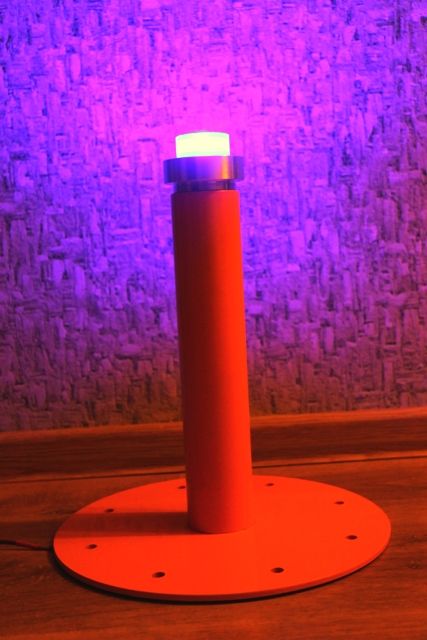

1. Подставка металлическая малая
2. Подставка металлическая большая
А как же требования по ломкости конструкции. Об эту трубищу можно убиться насмерть  :-?

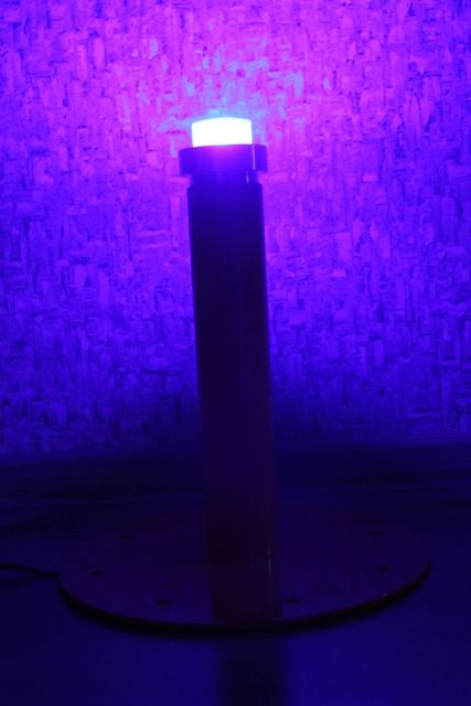

Белый фонарь на улице в темноте с разной экспозицией и небольшом внешнем освещении
Не направленный свет 360 градусов по азимуту и почти 180 по углу места? Это очень плохо будет видно. Результаты нашего эксперимента показали что такой свет никуда не годится. Диаграмма направленности должна быть сужена хотя бы по углу места. Это пропорционально в разы поднимет яркость.

1. ТТХ не измерялись есть некие оценки соответствующие источнику света-3 одноватных светодиода.
2. Белый это основной тип фонаря ВПП (есть еще желтые, зеленые, красные, синие) (см. выше пост 27)
3. Светят 360 градусов по азимуту и 180 по углу места. Если есть желание ограничить светвверх то ставится непрозрачная шторка в рассеиватель. Яркость оч хорошая и по моему больше не нужно!
4. ОМИ
5. Крепление к бетону есть стандартное решение. Для разных мест разное. Для бетона такое, в асфальт или бетон смотрите выше в теме(пост 25), на грунт игла с конусом, на "лысый" грунт можно фонарик с полностью утопленной иглой (см. выше пост 28). Любой каприз. )))))

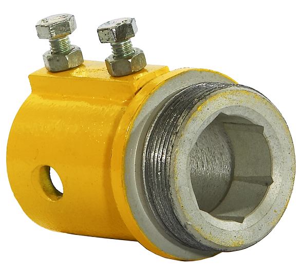

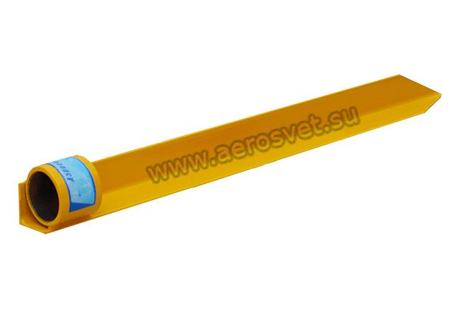

Алюминиевая труба в стальном фиксированном основании на короткой резьбе - поверьте ломается. Требования если не изменяет память 60 кг. усилия. При желании ставится специальная ломающаяся муфта (совместима по размерам). Например как на фото.
Но думаю что основной вариант крепления огней на аэродромах нашей мелкой авиации это игла с конусом- это еще более ломкая крнструкция!! Игла примерно такая-
Показалось что вварена стальная труба приличного сечения  :-[. Если алюминиевая на резьбе, то нормально.

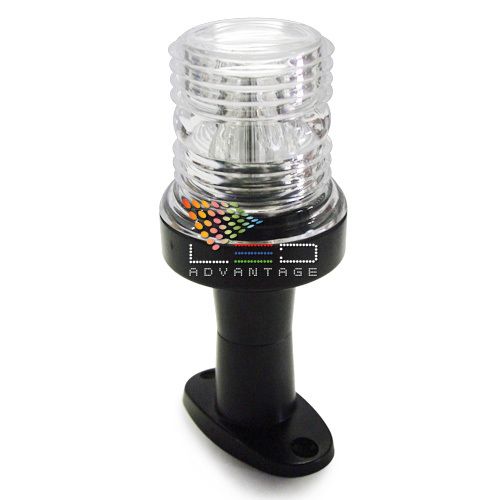

Зачем мне? Потому как меня тоже интересует вопрос ночного старта. Дима мне показ устройство его огней, интересно было как инженеру сравнить. По Вашей оптике тоже вопросы есть
А как вы относитесь к такому изделию? Интересно услышать Ваше мнение, стоит 25 австралийских долларов

Интересная кончтрукция. Вопрос из чего сделан рассеиватель? Насколько герметична конструкция для стояния на открытом воздухе? цена сопоставима... но опорное устройство тоже нужно..и как замечание про цену предлагаю не обсуждать..это не коммерческий раздел.
Нравится в показанном изделии что рассеиватель -линза френеля и есть внутренний фокусирующий конус (почти идеальная с точки зрения оптики конструкция)- была задумка примерно такое же сделать НО- как только начинает идти речь про пруток из полимера нужного диаметра, точную обработку криволинейных поверхностей и полировку заготовки- цена сразу становится "как у самолета"... и сразу неинтересна для малобюджетных решений! Народу интересны по моему решения не дороже 100 зеленых за фонарь...а по конкретно этому решению надо его в руках подержать...
ИМХО Снят с производства. 12 Вольт. Свет белый. Регулировки яркости нет.
Ну это все про корову  :)
http://www.ledadvantage.com.au/index.php?main_page=product_info&cPath=8&products_id=152&zenid=raagqv5pvsqjtagggc21a4ogb6
Дмитрий Шаповалов (Velocity)
Хвост в самолете лишняя деталь!
Ген, это для мореманов. Светит он горизонтально, а нам нужен угол 4 градуса от горизонта вверх. Возможно ли его переделать на коленке под наши задачи не понятно, а стоит он как готовый к применению. Круговая линза Френеля правильное решение, но если нужно более яркий свет или большую экономию энергопотребления нужна другая линза. Что касается мощности светодиодов, то на каждый фонарик нужно по 5-6 Ватт в максимуме. Морские делают обычно меньшей мощности.

Вот еще пара фото огней РД первое при свете второе в темноте...цвет исказил в сторону красного фотоаппарат- светит синим- ярко синим
