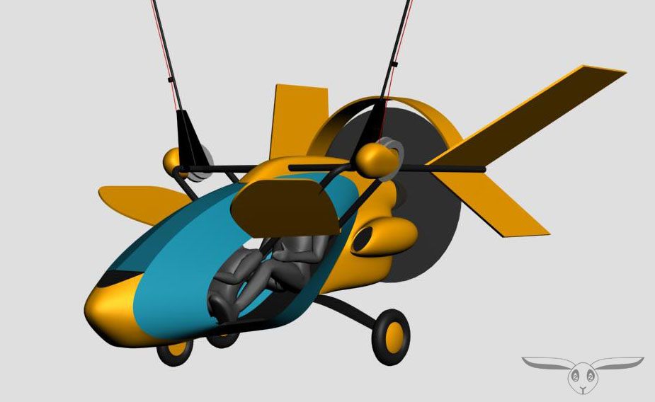

Всем добра! Затеял постройку аэрошюта. Больно хочется с остекленной кабиной, т. е. комфорта в зимнее время.
Отсюда вопрос. Как влияет кабина на аэродинамические и летные характеристики аппарата?
Форма кабины, видется, а ля Робинсон,т.е. вытянутое яйцо. Двухместный тандем.
А. Д. затенение ВВ?
Лобовое сопротивление?

Кабина, обтекатель не повлияют на аэродинамику никак. Так как скорость шута в пределах 55 - 65 км. Больше влияет затемнение с заду. Радиатор и прочие поперечные потоку предметы. Чем дальше винт от тела - тем тяга лучше. Проверено временем и опытами...

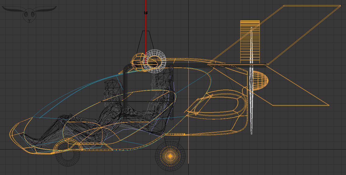

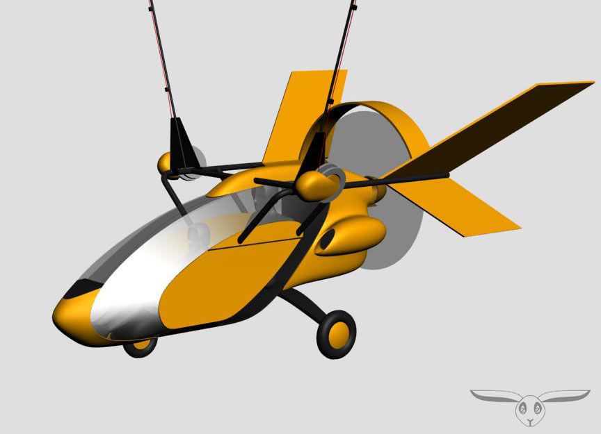

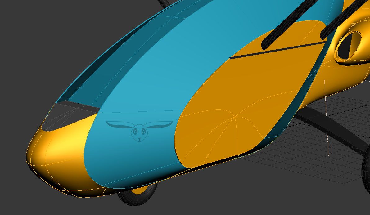

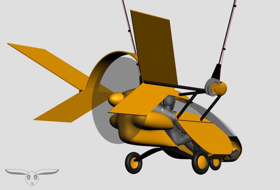

Как дизайнер я вижу так (навскидку):
Обращаю внимание, что дутых стёкол здесь нет, только гнутые. Причём, полагаю, можно обойтись без полноценного переплёта фонаря (труба + стеклопластик). Если клеить стёкла так, чтобы лобовое было утоплено по отношению к передней кромке бокового - образуется аэродинамический гребень, который должен упорядочить обтекание.
kukan
Футуристично! про стекла понял. А остальные панели раскладываются на элементы без двойной кривизны?

Кабина. Робинсоны и автожиры канешна хорошо но! не забывайте про то што у мягкокрылов она на двух веревочках(свободных концах) относительно крыла висит и от твиста по сути есть только некоторое растяжение расхождение свободных концов в стороны(прав лев) Вобщем обтекаемость обтекаемостью(носик поострее и подлиннее) и затенение затенением(советуют винт подальше назад) но не забывайте про аэродинамический фокус и все такое. А то не ровЁн час крыл вперед летит а гондолка оп ля и задом наперед(утрированно ) но рыскать носиком влев вправ оччень даже могёт статься. Вобщем для простопонятности == примите меры што бы антифлюгер не получился :)
kukan
Пока занят изготовлением макета в натуральную величину. Изготовил примитивную хребтовую раму, приладил седла ,бак, мотораму. К выходным прилажу шасси,установлю ВМГ. Потом буду вывешиваться, чтоб примерно увидеть центр пилона. Затем, в имеющуюся конструкцию, буду вписывать панели кабины. Если к тому моменту не исчерпаю лимит масс :LOL:

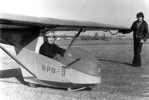

- Можно и без двойной, например, нос выполнить по типу БРО-9.
Но получится не очень красиво. Я бы всё-таки носовой обтекатель выклеил или заказал распечатку на 3D (деталь не очень крупная). А капот двигателя можно и грубее, он на образ не так сильно влияет.
А боковые "крылышки" зачем? Крутящий момент компенсировать?
