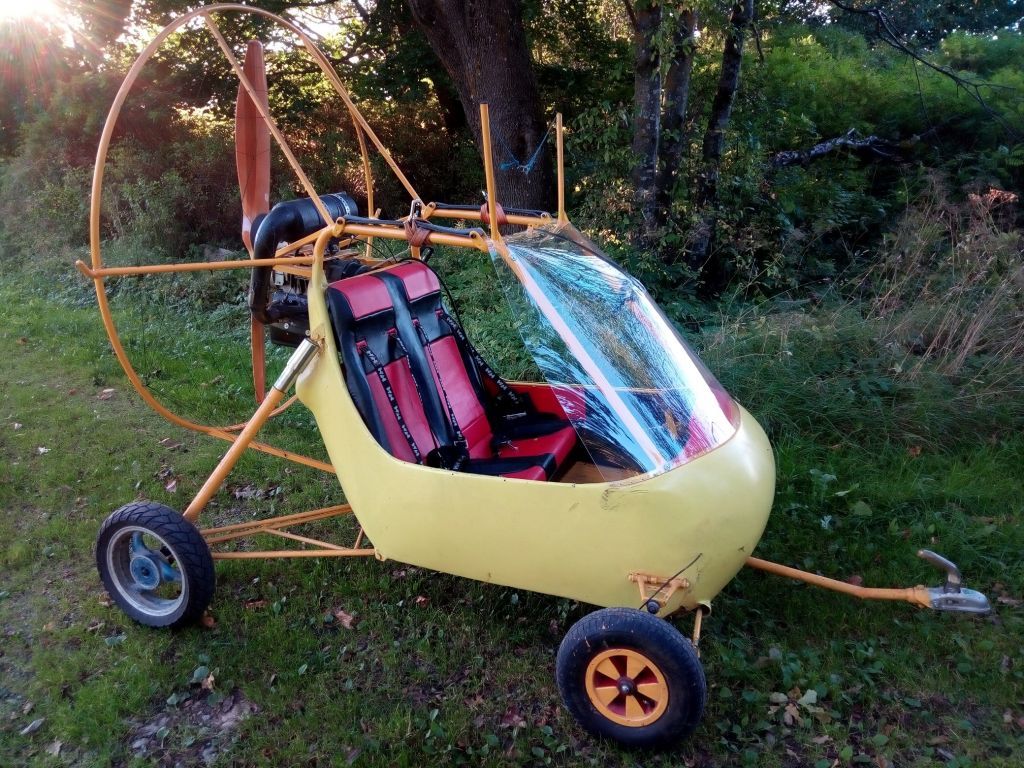

Вот кабинка для образца,
Стабилизаторы логично установить позади винта, по типу автожира.
Как показывает практика эксплуатации тандема - все, что находится в досягаемости строп, обязательно за них цепляется.
Да и в случае опрокидывания этой халабуды на бок, ущерб будет значительный.

Замечено- снижается расход топлива, в турбулу поведение не осложняется настолько, что бы об этом серьезно говорить. Пилоту намного комфортней, скоростя уже давно за пятьдесят (или аэрошюты остались в прошлом) и ветровой напор при скорости 60 и выше вполне ощутимый.

Вот неплохой вариант для полетов зимой.Вполне можно еще сделать боковые и верхние стекла,а клеванты провести внутрь через отверстия в боковых стеклах,тем более есть автовывод крыла и тянуть на старте за ряды не требуется.Можно даже отопление организовать,если от системы охлаждения двигателя вывести шланг в салон.
