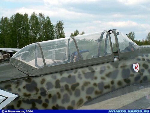

А  вопрос  у  меня  -  такой  -  аварийная  посадка  на  воду  -  на  самолёте  с  неубирающимися  шасси  -  приводит  к  капотированию....  Вопрос  такой  -  допустим  для  подобного  случая  можно  предусмотреть  механизм  сбрасывания  шасси...  Предположим  что  у  самолёта  типа  Зодиак  -  можно  предусмотреть  сброс  рессоры  с  колёсами  и  впереди  -  трубы  с  передним  колесом....   Применив  для  этого  пару  замков  по  типу  планерного  замка  для  рессоры  и  шариковую  муфту  в  передней  стойке.  Рывок  кучки -  типа  ручного  тормоза  -  и  мы  имеем  самолёт  без  колёс  -  как  у  камикадзэ  :)
Вопрос  в  следующем  -  что  думают  форумчане  на  тему  посадки  на  воду  Зодиака  -  со  сброшенными  шасси  и  неработающим  мотором.
Предположим  что  остекление  кабины  выполнено  по  схеме  как  на  картинке :
Естественно  -  остекление  более  широкое  и  короткое  и  при  сбросе  шасси  -  стекло  над  головой  -  тоже  отстреливается  автоматически.
Как  Вам  кажется  -  удастся  ли  в  этом  случае  избежать  тяжолых  последствий  при  аварийной  посадке  на  воду ?

Я  не  очень  понимаю  юмористическое  восприятие  вопроса  про  сбрасываемое  шасси.  Это  можно  реализовать  элементарно. ( кстати  видил  фото  -  чешского  -  кажется  -  Зодиака  -  с  убирающимися  колёсами .  Бывает  и  такой.). А  вот  дальше  -  непонятно  мне.  Тоесть  можно  трактовать  ответ  как  -
*Посадка  на  воду  для  сухопутного  самолёта  -  даже  без  шасси  или  с  убирающимися  шасси  -  полный  трендец  -  почти  гарантированный  капут.*
Или  всёже  без  колёс  -  есть  нормальные  шансы ?
Прыгать  с  парашутом  -  тоже  штука  неоднозначная  и  не  всегда  возможная....  Специально  летать  над  водой  на  самоделке  -  думаю  не  следует.  Однако  могу  легко  представить  ситуацию  -  когда  выбор  -  садиться  на  лес  или  на  поверхность  лесного  озера ...   В  такую  ситуацию  можно  вляпаться  при  остановке  мотора  где  либо  на  трассе  перелёта  СПБ - Москва  -  в  Новгородской  области  -  запросто. Посадка  на  лес  -  это  точно  почти  гарантированный  привет  честной  компании....   А  вот  вариант  -  посадки  на  воду  -  в  такой  ситуации  -  кажется  более  безопасным....  Ежели  без  капотирования  :)
Интересно  -  что  слышно  про  случаи  посадки  на  воду  Яков  или  Сэсн  -  с  убранными  шасси  ?
Если  есть  положительная  статистика  -  то  техническая  реализация  сброса  шасси ( на  ряде  типов ЛА ) -  как  крайнего  шанса  спасения  -  не  кажется  мне  очень  сложной  задачей.

Не так опасен сам капот , как последствия- вылезать из перевернутого самолета , полностью погруженного в воду очень сложно , особенно без посторонней помощи. В этом году Як на Волжанке съехал в воду и перевернулся - 2 человека (земля пухом) , Цесна в Питере (Ikar17) зацепили провода - упали в реку , тоже не смогли выбраться. Если идешь на вынужденную на воду , нужно постараться исключить капот - т.е. садиться н а мелкое место (где вода светлее). :IMHO

Всем привет! Правильно в предидущих постах сказано - проблема не в том как в воде оказаться, а в том как при этом выбраться из самолета! Вот эта проблема крайне тяжела и не обозначена ни в каких теориях. Всем известны видеоролики с посадками и капотом амфибийных самолетов. Да и в России такое было не так давно. Вот у кого поспрошать бы подробности...
В моём случае были только поясные ремни "аэрофлотовские", но сила встречи с водой была такова, что ремни остались в самолете. Лопнула петля, которая входит в пряжку, и мы с креслами оказались на "свободе". А если бы ремни выдержали... то я не знаю...

Як на Волжанке съехал в воду и перевернулся - 2 человека (земля пухом). Если идешь на вынужденную на воду , нужно постараться исключить капот - т.е. садиться н а мелкое место (где вода светлее).
Насколько я понимаю, на Волжанке как раз роковую роль сыграло то, что самолет перевернулся на мелком месте, упершись фонарем в дно. Что и не дало возможности его открыть, пока самолет не перевернули в нормальное положение. Кто подскажет, какая глубина была в том месте, где лежал самолет?
