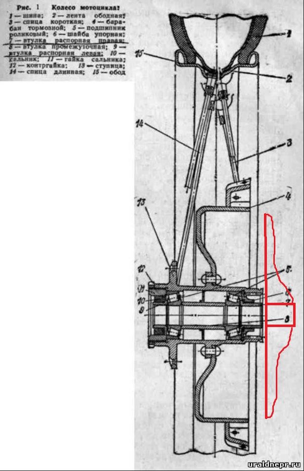

Простите, а что мешает выточить новую втулку под нужный диаметр оси и подшипник? А потом укоротить спицы и нарезать новую резьбу.
Нельзя ли то же самое несколько развёрнутее. Я правильно понял, что предлагается новая втулка в самом колесе? Не знаю, возможно ли подобная переделка днепровского колеса. Так, чтобы и тормозной барабан встал.
На видео полуось представляет собой трубу диаметром 1,5 дюйма, как сообщает товарищ. 38 мм.

На ураловской оси, между подшипниками ещё всякие втулки, плюс сам тормозной суппорт. Все это стягивается наглухо гайкой. И согнуть это хозяйство уже будет потруднее...
Трубки стоек быстрее сложатся.
Правда весить все это добро будет...

Я тоже перелопатил. Везде колёса облегчённые, рисунок протектора не для грунтозацепа, а напротив, для скольжения, ну, и дисковые тормоза. Где ж их взять такие колёса? Только не рассказывайте мне, что всё можно купить. Если бы мне всё можно было купить, я б не заморачивался и купил бы кит-набор. Эти я взял б/у на Авито по тыще за штуку. Обслужил их, перекрасил. И рад, что у меня есть какие-никакие колёса. Вы привыкли к своим настоящим самолётным шасси, и конечно, мои колёса сравнение не выдерживают. Надо дескать такие и такие. Я и сам знаю, что надо. Где их взять-то?! Правду говорят, что сытый голодного не разумеет... Если б они продавались такие колёса в мотоциклетных магазинах, я б давно их купил. Но их нет! Вот этих вот, что на этом видео, да и на всех других, - их нет в продаже! Есть лёгкие для китайских мотоциклов, но они по прочности близко не стоят к днепровскому. Вот теперь предложение прозвучало: переточить втулку, спицы другие поставить... Какие другие спицы на ураловское колесо? Если те же самые, то втулку надо точить внешним диаметром сантиметров 30. Можно, конечно. Но сейчас у меня на днепровских колёсах диск алюминиевый, а выточится из стали. Тормозной барабан тоже алюминиевый. Что я выигрываю?

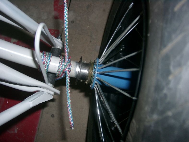

Внутренний диаметр втулки у него 25 мм, правда аппарат легче и одноместный. Ось - труба со стенкой 3 мм. Однако, судя по фото, колесо отстоит на некотором расстоянии от опорных стоек, что создаёт большой изгибающий момент (см.фото). У меня, напротив, расстояния нет. Больше того, диск днепровского колеса устроен так, что основная нагрузка передаётся как раз у самой ступицы стоек шасси, т.е.почти без плеча! Тем не менее, я считал плечо по центру диска колеса. Поэтому правильно сказали, что скорее согнутся трубы стоек, вот их-то надо укрепить.

Да, но у вас и высота до оси больше, и взлётный вес, тоже больше вдвое, как и скорость касания выше будет. При касании одним колесом со сносом (боковом ударе) на ось будет колоссальная нагрузка, которая и колесо сложит, и ось согнёт.
Понятно. Сейчас рассматриваю вариант вытачивания новой втулки колеса. На ураловском колесе (но не на днепровском) с одной стороны длинные спицы. Можно будет взять их и заспицевать с двух сторон новую втулку. Как я понял, её нужно делать несколько длиннее для устойчивости колеса. У Питенпола диаметр оси 38 мм, значит, мне нужно не менее 40. Пытаюсь рассуждать, выстраивая логику действий: сначала подобрать подшипники с внутренним д. 40 мм (вероятно, лучше взять автомобильные ступичные); затем по их внешнему диаметру выточить втулку; просверлить её под спицы; заспицевать.

Ось не согнёт. Вперёд спицы вылетят. Ось днепра сделана из стали 30ХГСА. Посчитай какой момент может выдержать ось даже при минимальном пределе прочности для этой стали.

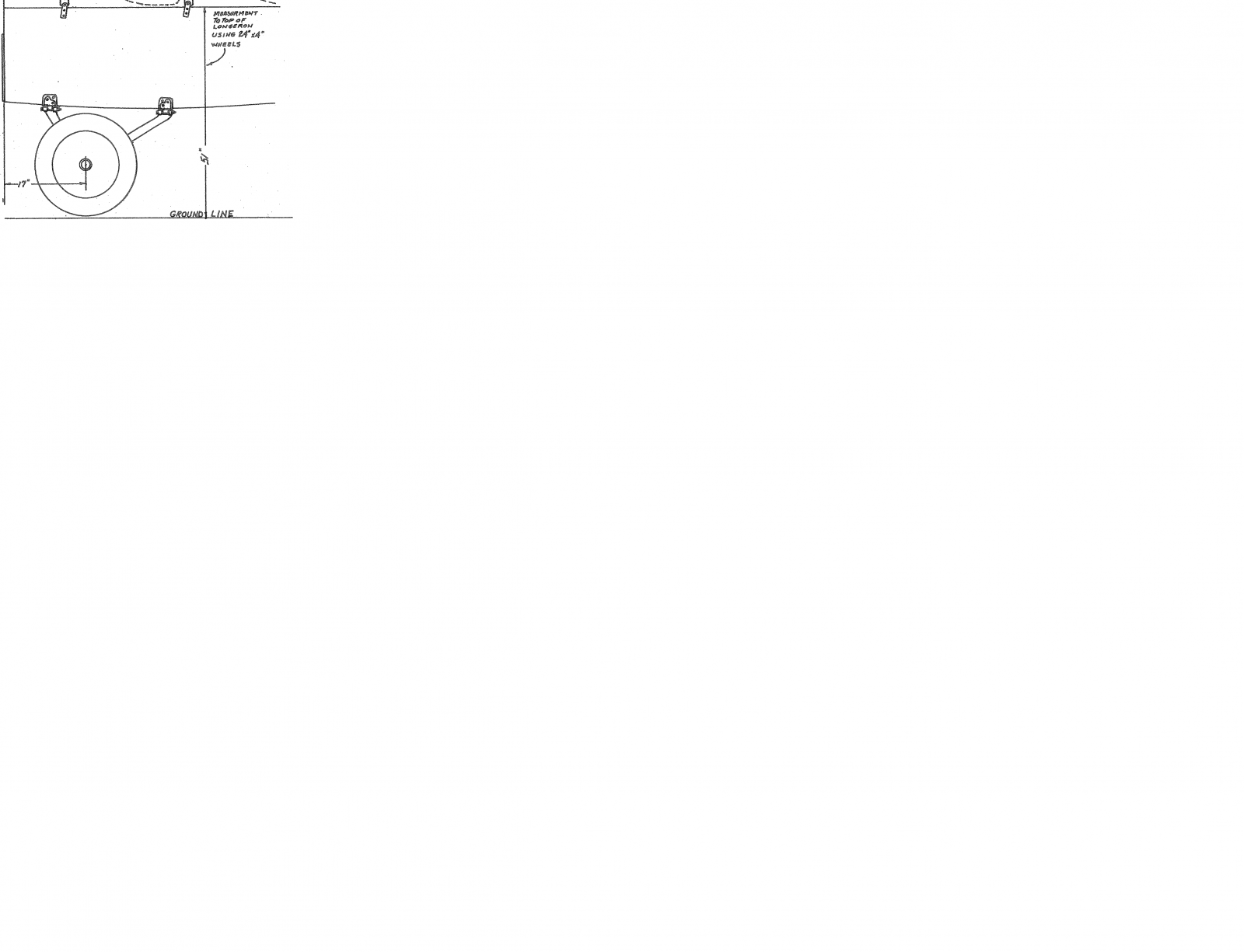

Места соединения стоек шасси и фюзеляжа я с самого начала перенёс на один гаргрот вперёд, понимая важность противокапотажных мер. И действительно, совсем недавно мне попался на глаза ролик с новыми шасси для Эйр Кэмпера, где они были вынуждены уйти от аутентичной схемы пирамидального шасси, где треугольник стоек равнобедренный. Слишком часто, говорят, самолёт клюёт носом. Треугольник они сделали прямоугольным, вынеся оси колёс немного вперёд и поставив переднюю стойку под прямым углом к фюзеляжу, а заднюю превратив в её подкос.
И посмотрите как на1:30 пилот Пита ,который у вас во врезке плюет на всякие подножки...
Ну, вот потому и плюёт, что ниже располагается.
helipilot
Борисполь
Если шасси вперед-то они должны быть выше для сохранения стояночного угла атаки или установочный угол крыла сделать больше,и сравните место и высоту заднего колеса у вас и у Пита.На видео Я нашел только один случай "капота" при отказе мотора и посадке на кочкарь.
По углу атаки. В своём видео я показал, что стояночный угол атаки получился 12°, но забыл сказать, что установочный угол атаки крыла заложен 2°. Это уже 14°. Прибавим 2° запаса. Это 16°. На пределе допустимого. Поэтому правильно делаю, что понижаю посадку.
