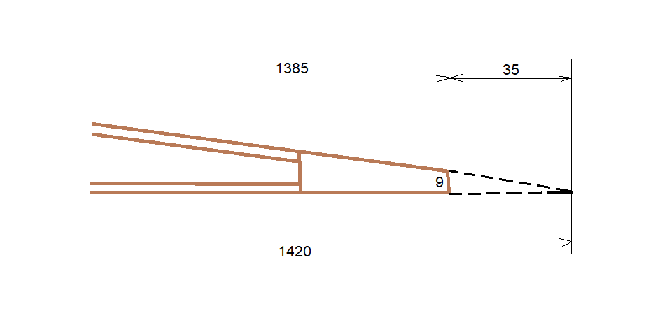

Сейчас в некоторой растерянности. Загвоздка в том, что САХ математического профиля отличается от фактической САХ. См. рис. Всё из-за того, что заднюю кромку я сделал тупой. Взялся считать фокус, а какой размер в данном случае использовать, теряюсь...
Подвешивал я самолёт за отметку 25% САХ математического профиля.
Реальный размер конечно.
А я с вами не соглашусь: брать надо исходный теоретический, так как отпиливание 35 мм в хвосте (2,5% САХ)мало чего изменит в распределении давления в основной передней части профиля, которая и создаёт подъемную силу на 95%

Так вот, эти 35мм, и их отсутствие и будут оказывать соответствующее изменение в то самое распределение. По фактическому надо...

Сергей, вместо того, чтобы строить по чертежу, начал импровизировать. Ну, хорошо, не понравился профиль, взял другой. Потом перенес лонжерон в более "толстое " место. И вот, оказалось, что крыло получается перенесенным вперед. И сейчас, мне кажется, Сергей схватился за соломинку: оказалось, что по слухам, центровка может быть и более задней. И он надеется, что ему прокатит это смещение крыла. И вот он решил заняться подсчетами фокуса.
Центр приложения подъёмной силы не изменится вообще в реальности от срезания хвоста ( на одном угле и там и там)

В целом верно. Переносить буду крыло, скорее всего. Я уже это воспринимаю как необходимость, как данность. А меж тем посчитаю фокус. Там хренова туча разных вводных, и чем их больше, тем меньше уверенности, что фокус будет именно там, куда укажут цифры...
