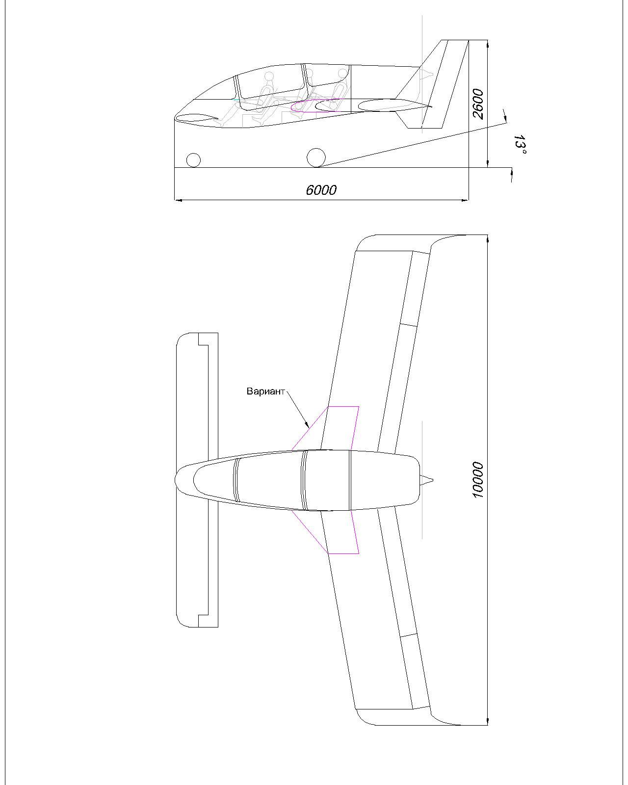

А, не замахнуться ли нам на Вильямаелосити нашего ...
Расчётные:
взлётный вес  1600 1800 кг, а то что-то много на конструкцию :-/
топливо 280 кг
человеки 4+2 600 кг
взлётная скорость 90 км\ч
размах 10 м
длина 6 м
общая площадь 20 м2
двигатель (по однокашникам) от 200 л.с.
сечение салона наружное 1,25х1,25 м.
весь "жалезный", ну или почти весь
"Однокашники" - велосити, раптор и иже с ними.
