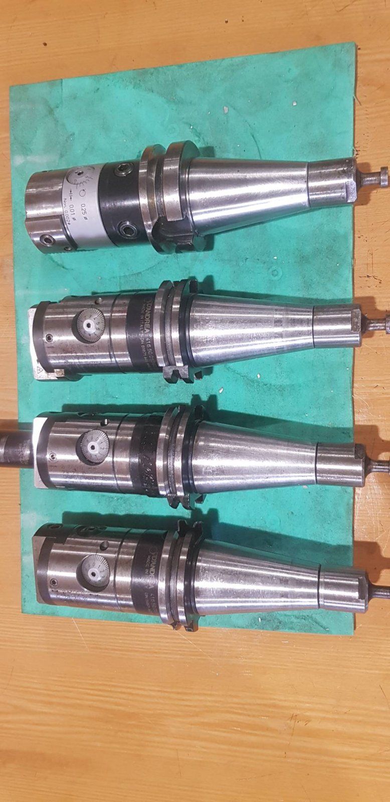

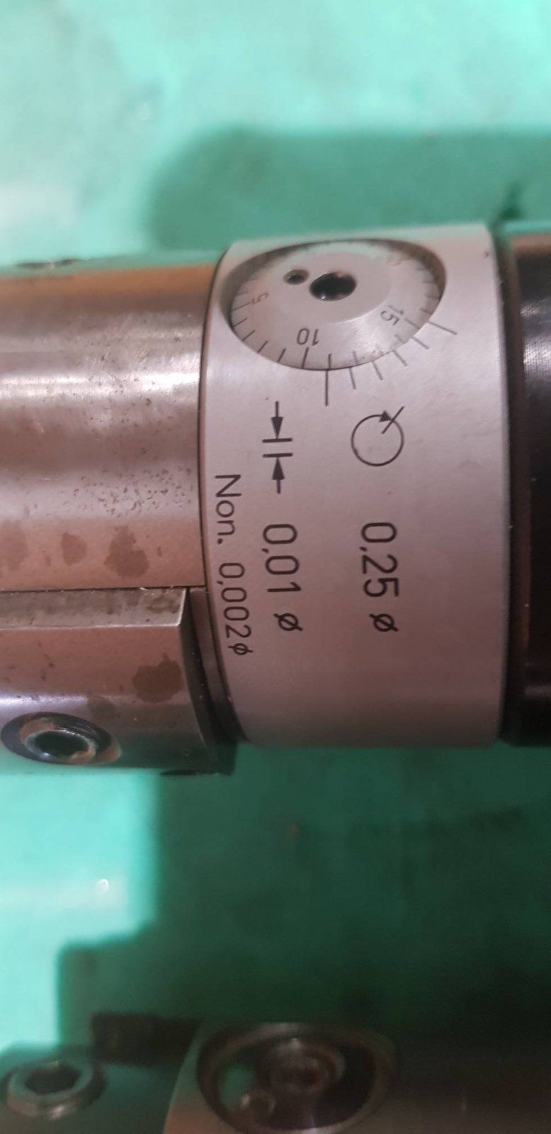

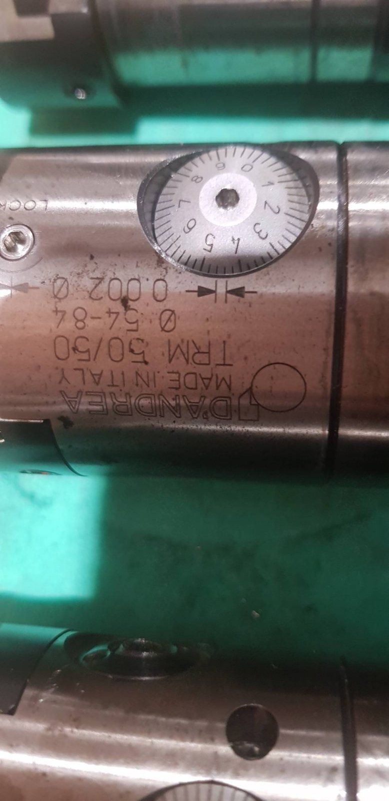

Ну да, а можно по микронному индикатору подавать и еще кучу всего напридумывать но головка от этого микронной не станет.
Ну зачем так передергивать? Незаметная смета темы дискуссии это заурядный демагогический приём. Речь шла о том, можно ли на головке с делением 0.01 получить устойчивые 0.005. Я, опираясь на свой станочный опыт считаю, что можно. Согласен, что голова с микронной шкалой это лучше.

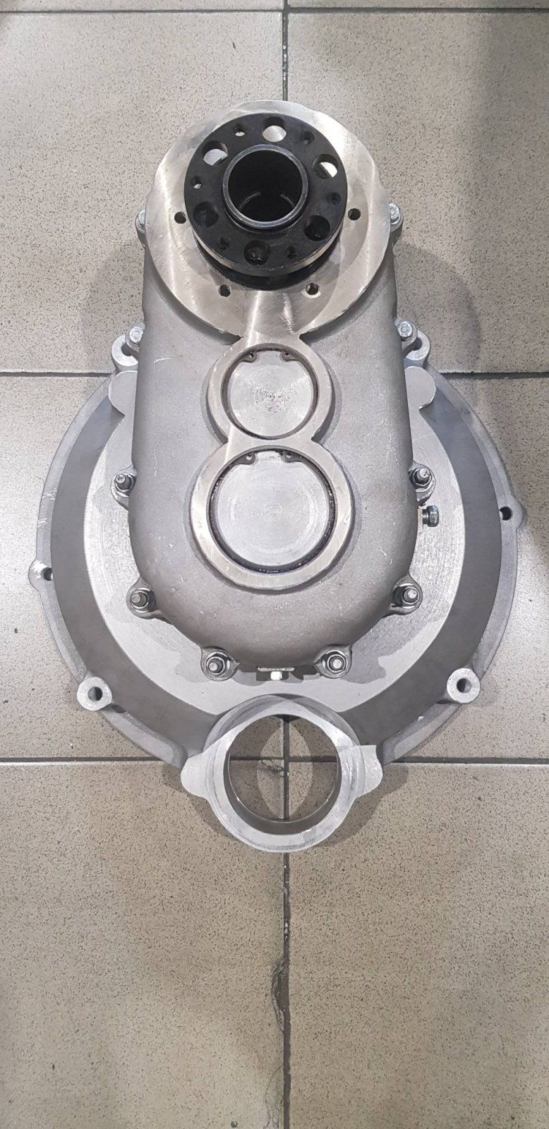

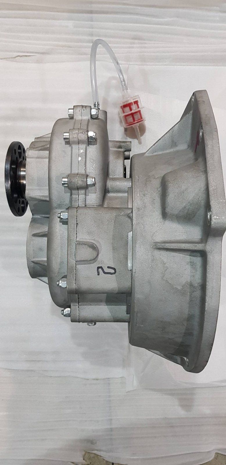

Вот так выглядит теперь 3х осевой редуктор для субару серии ЕJ. И все расточено то же в сборе с одной установки. Заказчик из Абакана уже получил.
Как происходит центрирование редуктора на плите относительно оси коленвала?
Сегодня сделаю фото таких для своего ЧПУ (новый станок 4 часа общей наработки.) который в паспорте декларирует 0.002 мм и поворотный стол в одну угловую секунду!
Правда я его для точных расточек больших поршней Ф152 мм использую пока.
А ты в центре плиты расточки Ф170 + 0.1 не видишь?
Со стороны выходного вала видишь под ним центрирующий диаметр? А еще для надежности шлицевой вал оканчивается шлифованным диаметром Ф15 на два минуса. Это, что в подшипник маховика у Л15 войти.
Доходчиво обьяснил?

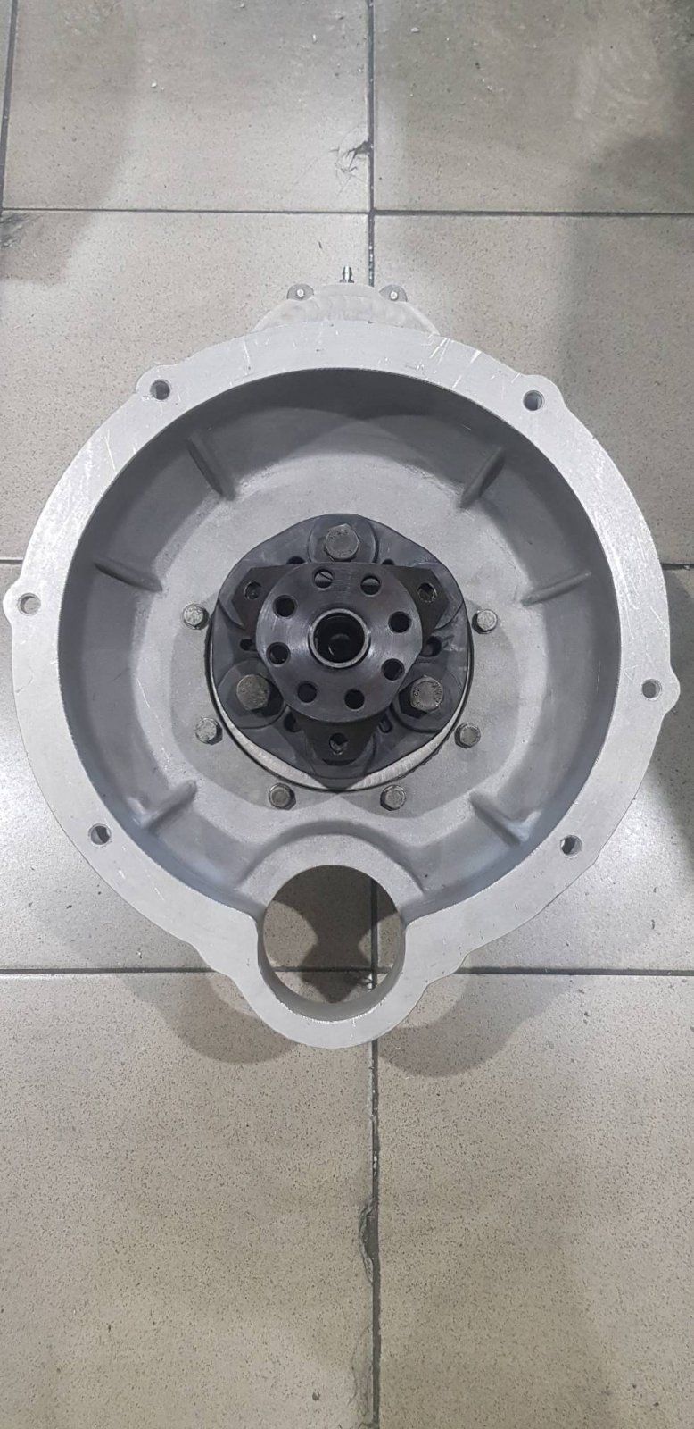

Год назад местный троль MZ все время смеялся над моей личной разработкой редуктора с центробежным сцеплениемдля дизеля . Вот эта сборка.
Специально ничего не писал пока шли испытания. Вот наконец они и закончены.
Выкладываю видео.
Это уже не первый заказчик.

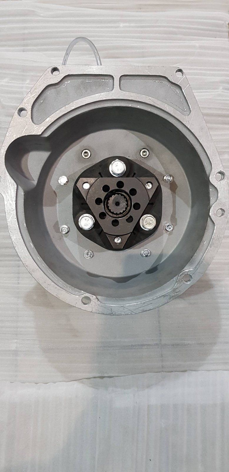

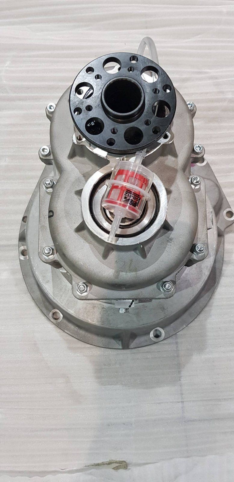

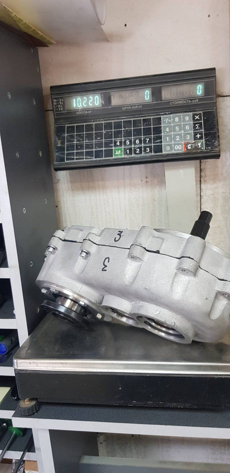

Редуктор на мощность 280 лс . Это новая разработка. Нет никаких составных валов. С сомнительными посадками путем крепления через болты.
Все очень просто, технологично и надежно.
Шлиц 35 й эвольвентный . Очень точный. Максимальный Ф120 демпфер .
Сейчас заканчиваю центробежное сцепление Ф250 мм для дизельного двигателя М57 БМВ.
Все так же растачивается с одной установки на проход.
Центровка на плите диаметром Ф220 - 0.1 мм

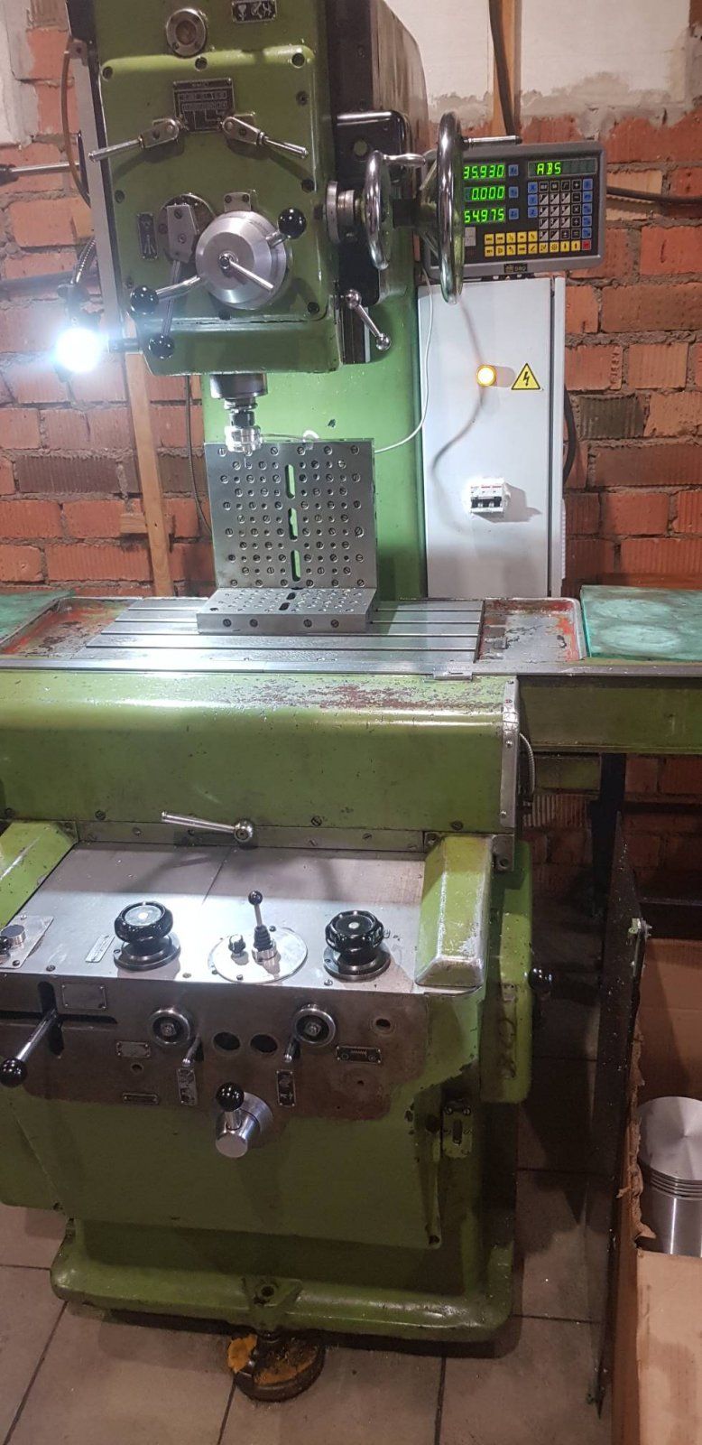

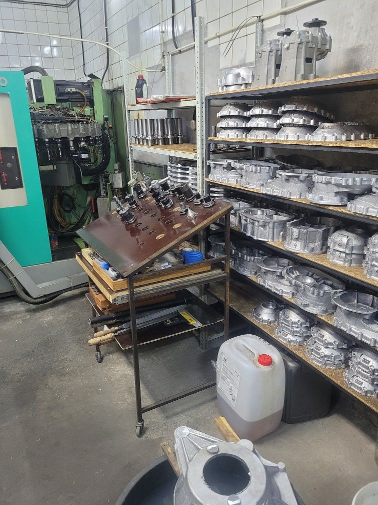

(нужно соответствующее оборудование, оснастка и т.п.).
Вот мой Хекард . Не убранный правда. Но только сегодня закончили большую партию деталей по импорто замещению растачивать.
Все в силе. Через пару дней будет видео на точность позиционирования. Я не забуду.

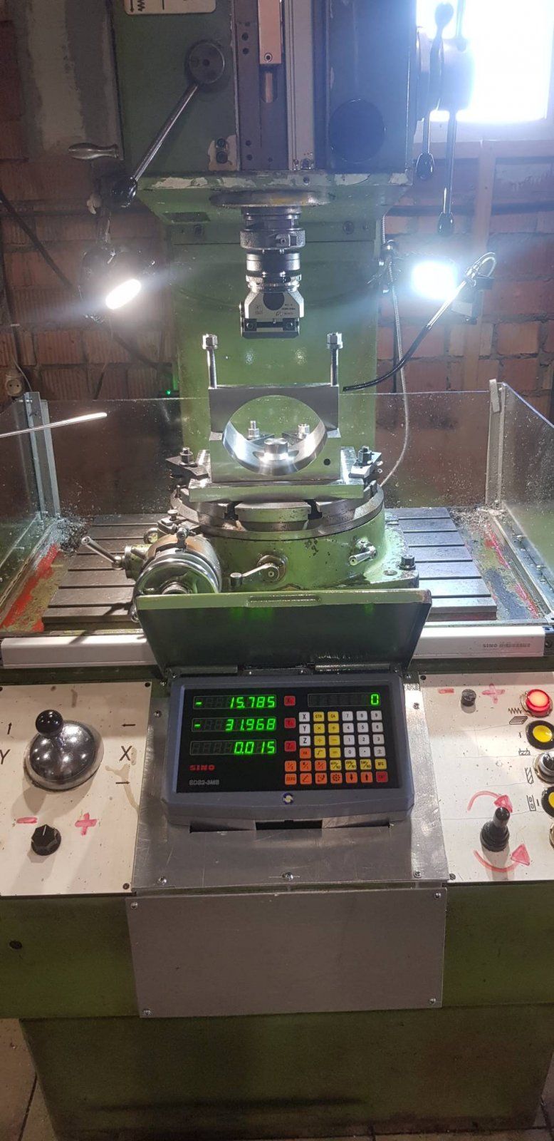

И вот второй отличный модернизированный "Литовец" . Он в 0.005 легко встает. То же могу видео сделать .
Что бы не возникали вопросы. У него правда морзе 2. Но он в отличном состоянии по "железу".

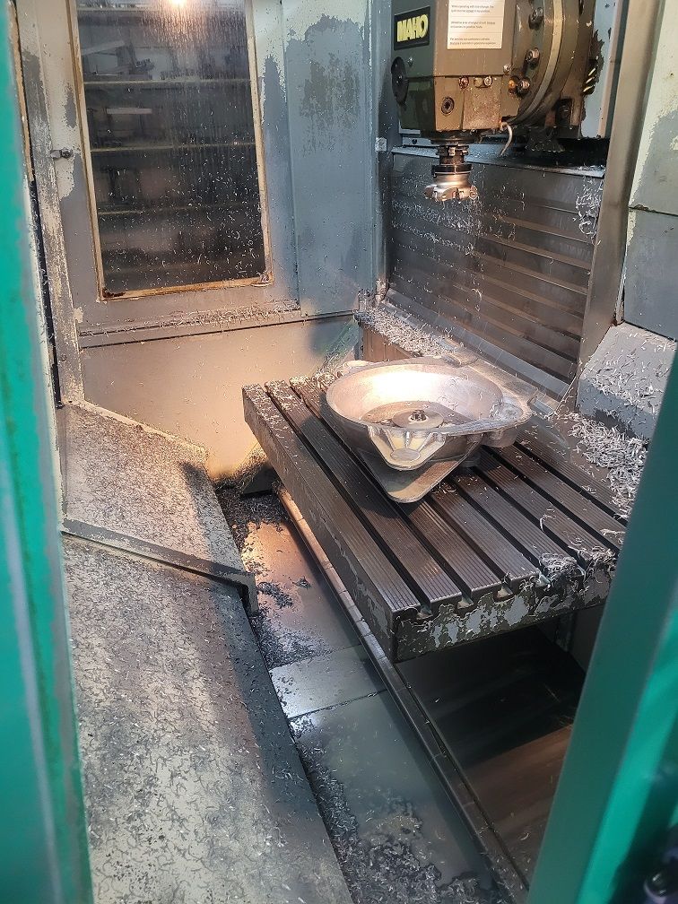

Я позволю себе одну фото. Станок с магазином на 20 инструментов и часть инструмента ставится дополнительно. Фото сегодняшнего дня. Стружка от расточки плит. Информативно и без описания. По инструменту. Точнее стоимости расточной пластинки от Александра Ивановича.Правило покупки ЧПУ станка в том,что инструмент(режущий,оправки,мерительный) в сумме тянет на стоимость станка.

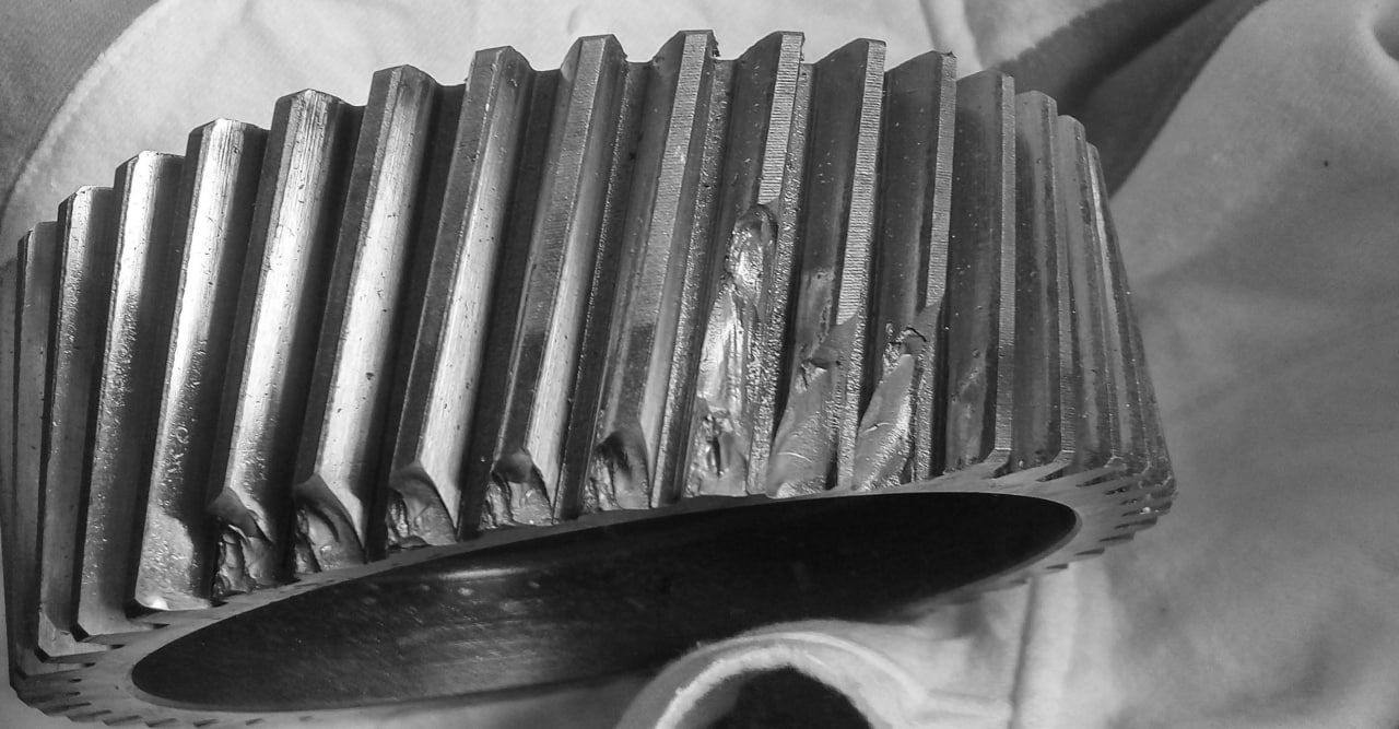

Кто в курсе по какой причине на аэролодках рвёт корпуса и плиты редукторов Чернова!! То , что зубья на шестернях вылетают - это стандартная поломка, а по какой причине разваливаются плиты и корпуса редуктора ?? Такое только на тоётах происходит или другие моторы тоже рвут корпуса ?
Моторс-инжиниринг
Техника- наше все!
Беларусь
По пятну контакта на зубе шестерни видно, что на конкретной паре нет сопряжения по углу наклона зуба.
И значение похоже довольно большое.
В верхнем углу зуба пятна контакта практически не видно. А низ зуба поломан. И до места поломки хорошо виден блестящий след контакта.
Или нет соосности в посадке шестерни к валу-шестерне. Я об этом писал немного выше. Что у него слишком все замудрено стало. Именно на большой мощности. Где он шестерню болтами прикручивает.
Он меня послал подальше. Ну вот результат и на лицо!
А, что у него с литьем стало? Тут только гадать можно.
