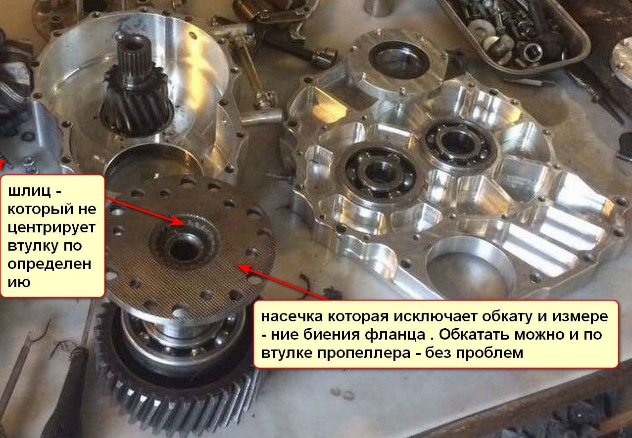

По пятну контакта чушь полная.Видно не далеко послал. Я шлифую зуб на рейсхауре методом обкатки.
По поломке корпуса.
Причина только одна-ИДУТ ТРЕЩИНЫ от вибрации. Крепление подушек двигателя на большом расстоянии от самого редуктора,большая амплитуда вибрации.
Я еще до появления трещин предлагал перенести крепление прямо на редуктор.
отказались.
Была еще одна проблема по шестеренкам. Добавили шлифовку вершины зуба с валом.
В компании,где собирают тойоты сменился директор и предполагаю,что вопросы решились.
Тогда обьясни , почему след не равномерный? Директор который был раньше виноват? :)
Надо пару еще твоих "художеств" выложить, свежих.
Человек муфту твою для анализа прислал.
Признаюсь, я был лучшего мнения о твоей культуре производства.
Ты здесь, что всех за ,безграмотных держишь? Так подбирай другой метал, отливай по другому, что бы "зернистость" была меньше. Ребра делай, высоту стенки увеличивай. Ты же "умный " самый у нас.
Ты хоть сам понимаешь, что написал?
У людей твои "художества" ломаются. А ты их дураками ставишь?
А если на воде у людей винт оторвет!!! И он, винт там все порубит? То же директор будет виноват?

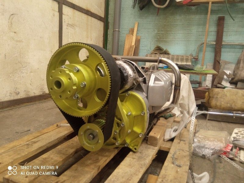

Всем привет, кто-нибудь может изготовить подобный редуктор на Бриггс, пермавиа и ивановцы индивидуальные заказы не берут
Jbiplane
Стремлюсь к совершенству
Красноярск
редуктор на Бриггс
То что у вас на фото делают полусерийно в Индии. Вряд ли у нас кто сделает дешевле.
Могу сделать.
Я этой темой с начала нулевых занимался.
Варианта два.
1. Высылаете чертежи и озвучу стоимость.
2. Делаю чертежи по вашим деталям и делаю детали. Это будет дороже.
И первый и второй вариант, не будут быстрыми.

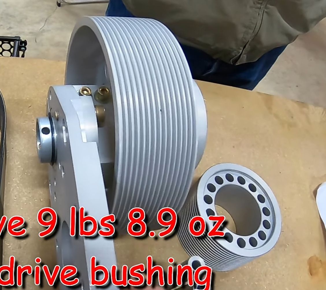

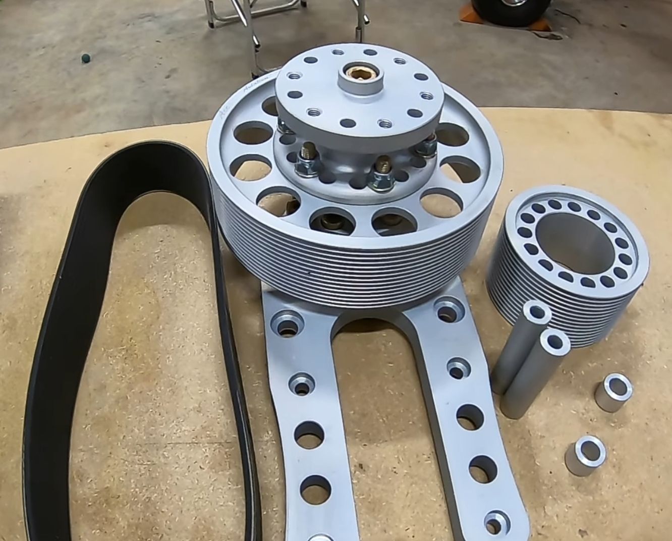

Если размеры есть + размеры профиля ручьев - отдать токарю и выточит шкивы .
ручьи шкива и посадку подшипника точить с одной установки
По готовым шкивам уточнить размеры рамы или этой дюралевой дуги и ход эксцентрика , чтоб ремень натягивать хода хватило .
Подшипник в шкив пропеллера над вкидывать ступичный автомобильный+ заменить смазку на фирменную .
Колхозники в шкив пропеллера пихают вместо ступичного два шариковых подшипника и потом пытаются зазоры угадать прокладками .
Кулагам такие заказы отдавать - это танцы на граблях .
Намалевать чертежи даж такой элементарной железяки из 5-ти деталей кулаго естественно не умеет - Ушлый прапор кулаго
за чертежи прибыль поделят с художником пА чэснаму 80 % кулаге и 20% художнику .
80 % - эт ему за ушлосць и находчивость .

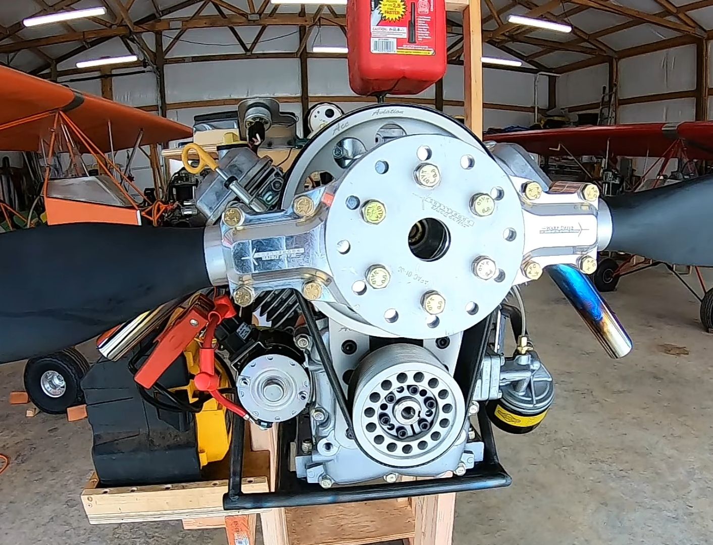

Всем добру время суток форумчане.
Кто то сможет изготовить подобный редуктор на мотор BMW серии К1200 GT (RS)?

Кто в курсе по какой причине на аэролодках рвёт корпуса и плиты редукторов Чернова!! То , что зубья на шестернях вылетают - это стандартная поломка, а по какой причине разваливаются плиты и корпуса редуктора ?? Такое только на тоётах происходит или другие моторы тоже рвут корпуса ?
ЭтА копия или полный клон редуктора Виноградова от Чернова .
Лет 5 ть тому прихожу к Чернову , а он пребывает в состоянии эмоцианального подъёма и
выдаёт : Всё , всё , " Виноградов умер " .
Оказывается Чернову прислали ред. Виноградова , который был скопирован , а корпус заменён на
литой - вот и весь модерн . +добавлен роликовый подшипник .
Межцентровое = 100 мм , ширина шестерней эт всё от Виноградова .
Короче , эт модель " Виноградов умер " или " Чернов воскрес "
Винорадова ред . скопировали многие , а он возьми и заложи в него ресурс в 50-т часов .
картина называется : Привет от Виноградова .
Картинки с редуктором Виноградова в разборе или найди два отличия .

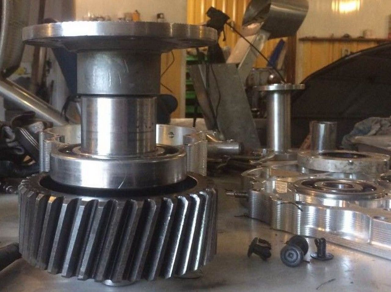

Добрый день, Александр. В представленном редукторе, ступица винта на шлицевом соединении, а фланец ведомой шестерни цельный с валом. Почему не обратное решение - шестерня на шлицах, фланец винта цельный с валом? Или у Вас разные исполнения таких узлов?
Добрый день.
1.шлиц работает на смятие. Зуб шестерни на истирание. Шестерня цементирована.Сердцевина 34-36единиц и работать в шлицевом исполнении не будет.
2.Шлифовка зуба в шлицевом исполнении проблематична.
это основные доводы.

Добрый день.
Рекомендуете, если вал цельный с фланцем винта, то шестерню сажать на вал через переходную шлицевую ступицу?
