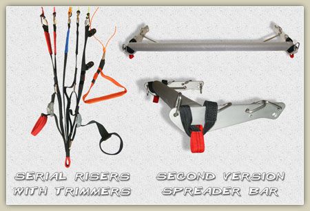

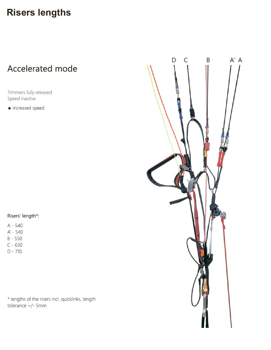

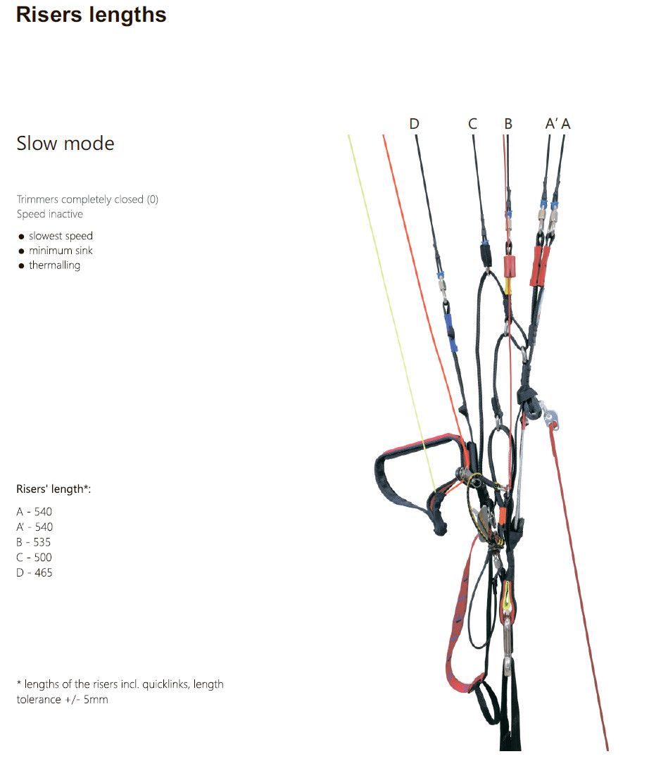

Вопрос, а можно мольи отцепить с левого рисунка и подцепить к правому? Крыло покупал бу для обучения, какое крыло куплю в будущем пока не знаю, но скоростнее точно.

Это только с производителем можно обсуждать. Самодеятельность может привести к неожиданным результатам и такие случаи бывали. Хорошее крыло (новое), сейчас купить сложно, только то что в РФ производится.

По подцепу, конечно у производителя можно узнать, но на вид, там молье в ряд на одном уроввне и там в ряд еа одном уровне, что там тример равеомерно смещает мольи в верх, что там. А вот вот на сколько, надо высчитывать.

Надо посмотреть как на Аса трайк 39. Понимаете, что конструкция Х Ciror предпологает пилота в переди, и поэтому стропы управления и триммер идут через блочки, руками не дотянешся. Поэтому и крыло в будущем куплю под такую стстему.

К стати, а кто мешает сделать такой триммер с изменяющейся геометрией. Посидеть подумать, может и получится.
ограниченный выбор, специфических крыльев. Оно вам надо! Когда копируете х-сайтор, нужно разобраться в его особенностях, потом копировать. точка подцепа крыла зависит от развесовки аппарата, можно сметить в зад и тогда пилот спереди не достанет до тримеров классического крыла, а можно сдвинуть вперед и тогда все будет иначе. у оригинала х сайтора, если не ошибаюсь на дугах труба д60мм, точки подцепа максимально сдвинуты в зад и нагрузкой их не вытягивает, на других парапланах приходится делать разгрузочные ремни от точек подцепа к нижней раме. У Ската это ремни, у аэромастера жесткая конструкция между сиденьями от дуг к нижней раме. Высота сиденья, то есть расстояние от сиденья до точек крепления то же на это влияет. ход тримера современного крыла 20-25см, нужно достать руками до самой верхней точки тримера, либо делать удлинители, что в прочем не сильно усложняет управление тримером, для спорта не пойдет, для прогулочных полетов вполне.

Может Вы и правы, но будующее пока не определено, посмотрим по ходу. Паралёт я вывисел, на видио видны точки подцепа, они не слишком смещены назад и не слишком вперёд, ремни думаю не надо. Клевантами управляю без проблем, до триммеров не знаю, не летал пока. Катали меня на Скате, там трубка наверно 30 мм., и я чуствовал как дуги ходят в лево-право, там ремни обязательны.
