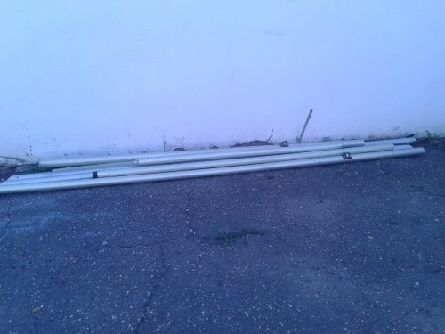

Говоря о деревянной конструкции люди просто не представляют что это. Это ке просто оторванные от забора доски и распиленные на реечки. Это практически рояльная сосна. Смоляные слои в строго определённом порядке сучки на расстоянии и не более.
Да неужели так сложно найти хорошего дерева....По моему пересолили.Можно на базе купить сухую сосну,доска 50мм-4 метр.Выбирать конечно ,выпиливать.Насчет качества при хранении дерева приведу такой пример,рейки из лиственницы,сосны 50-50 мм уже лет 20 валяються где только не было,местами пошли трещины,дощ,мороз,солнце.Так вот недавно начал пилить,дерево в глубине свежее,никакого грибка нету,а на прочность попробовал сломать не так то просто.
AnPl
донецк
Ну, у "козлика" сейчас такая цена, ясно, хоть начать, потом вырастет. Кстати, трубы и прочие материалы все импортные используются.
По трубам поясните,тут упоминали выше "Что такое дюраль. Это  гост стандарт. Взяв трубу вы уже можете предсказать её поведение. На сжатие изгиб и прочее."Тогда получается,что только импортную трубу можно применять,а отечественные как,что из них можно сваять?Я поннял так из своих труб делаю СЛА.Или очень тонкостенные 1-1,5 мм нужно импортные, допустим на козлик?
arkair
Новосибирск
Смотрим на чертежи, трубы подбираем по сортаменту и характеристикам материала, см. таблицы аналогов материалов, в сети полно. В какой точке мира произведены трубы - не имеет значения. А вот где, почём и как купить - следующий вопрос.
Знаю, трубу 90х1.5, 90х2, тем более 110 из Д16Т купить сложно. У "козлика" используется более доступный сортамент.
Возможно, купить на aircraftspruce из-за бугра окажется проще, чем перелопачивать наши металлобазы.
Дерево - хороший материал. Доски вы ещё как-нибудь выберете и высушите и вырежете. В ход не сразу пойдет из-за необходимости подготовительных операций. А фанеру всё равно покупать импортную из-за бугра или через посредников с небыстрым сроком поставки.
А трубы можно пилить сразу и в отходы уходит куда меньше.

Откровенно говоря похоже кормушка прикрылась, брал трубы у Василия Мышкина в Кирове. Отходов  0. Так как выбор размаха консоли был подогнан под стандарт 4м. Да проблематично 90Х2Х4000. Но думаю не тупик. Сегодня позвонил товарищ который заказал мне самолёт. Сказал, что весь ассортимент не обходимых труб закупил, можно приступать к работе. В общем кто хочет тот добьётся кто ищет тот всегда найдёт.  Вы только представьте две трубы на лонжерон и две на элероны. Да ещё по всему размаху. И крылья готовы. Да ещё.... три листа 0,5 на нервюры и обводы. Нет нет не агитирую. Кому то легче из пилить кубометр дров а кому то проще сделать заказ на трубы. Каждому своё. Как сказал наш лучший друг Адольф, вечного ада ему. :)
