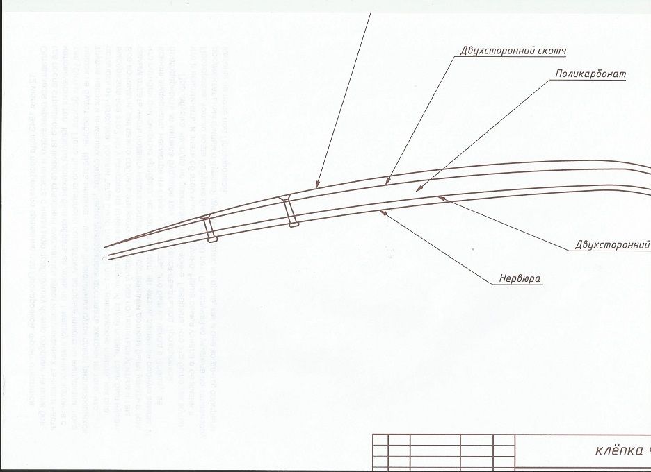

И всё таки Юрий, как вы крепили поликарбонат к дереву? Я помню раньше вы уже рассказывали технологию, но где то она затерялась :(
Всё крепится заклёпками обрывными. У брошки нервюры из двух реечек с верху и с низу. Так вот узкой пластинкой П образной охватываете обе речки и загибаете кнчики. Потом сверлите отверстие под заклёпку чрез поликарбонат и накладку. Такая узкая полоска 15мм из 0,5 дюраля.  Это конечно не подробно есть тонкости. Но принцип такой. Вес поликарбонатного крыла 27кг
  Юрий, здравствуйте! А можно процесс клёпки нарисовать хотя бы от руки, чтобы понять принцип крепления поликарбоната к нервюрам, а то я не могу представить только на основании текстового сообщения, абстрактное мышление - это не моё  :)
Обещанное. В общем посмотрите сначала урок по нервюрам. А вот рисунок клёпки. Думаю и это мало чего даст но всё же выложу. На нервюры накладываете полоски двухстороннего скотча предварительно отогнув краешек защитного слоя чтобы легче его доставать. Вкладываете  подготовленный каркас в книжку из поликарбоната. К примеру прижали на ровном столе каркас к нижней обшивке из поликарбоната. Приподняли верхний слой и убираете защитный слой со скотча сильно не жмите чтобы полоска не рвалась. Всё низ у вас фактически закреплён. Сверху на нервюрах так же наклеиваете скотч. И тяжёлой доской постепенно начинаете прижимать верхний слой обшивки так чтобы можно было тянуть защитный слой скотча постепенно убирая по мере прилегания со всех нервюр. Всё обшивка легла. В верните в разброс несколько саморезов Чтобы упругая обшивка не откленила обшивку. После этого приступайте к клёпке поясов. Это узкие полоски 15мм засверленные, зенкованные, отбортованые и и клепаете обрывными заклёпками 8-10мм 3.2мм заклёпки не доводить до обрыва. Внимательно следите за сжатием и только листы сомкнулись прекращаем сжатие сердечьник откусить.  Ну вот вроде ив весь секрет. Скотч для наглядности показан излишне толстый. Да вот здесь ознакомьтесь с процессом изготовления нервюр.

  Юрий, спасибо.     А скотч под заклёпкой остаётся? А можно ли крепить поликарбонат к деревянным нервюрам саморезами?
Конечно ведь здесь работает не заклёпка а именно скотч. А заклёпка лишь придерживает слои от случайного отслоения. Так как скотч при нагреве начинает отлипать но при этом не снижает устойчивости на сдвиг. Так вот заклёпка прижав пакет не даёт ему разойтись.
