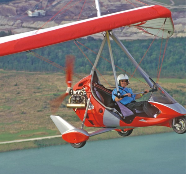

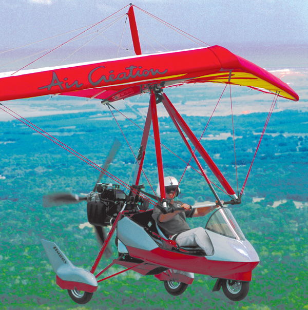

Производительность
Наш трайк использует уникальную линию смещения тяги 1,95 градуса, которая заставляет наш трайк вылезать и двигаться прямо на ровном широко открытом дроссельной заслонке. Другие трайки серии 912 летают с опущенным правым крылом, чтобы компенсировать рыскание носа влево.
Каретка наклоняется вправо также по мере добавления мощности. Помимо очевидной неэффективности, многие пассажиры сообщают о чувстве, что они собираются выпасть с правой стороны трайка.
Наш 912S Revo с крылом Reflex 11 обычно поднимается на 1400 FPM 1 вверх и 1000 FPM 2 вверх.
Наша карета была спроектирована так, чтобы становиться более устойчивой при рыскании, чем быстрее она движется. Некоторые вагоны делают обратное и должны быть ограничены более медленными крыльями. Благодаря нашим угловым колесным размолвкам, они эффективны в 100% случаев в полете. Там, где прямые колесные размолвки становятся эффективными только тогда, когда трайк больше не отслеживает прямо, наши колесные штаны работают, в то время как трайк отслеживает прямо.
Немного "громко" сказано - "управляемый вектор тяги ", но смысл в этом направлении.
Из данных производителя следует, что вектор тяги имеет смещение 1,95 градусов для компенсации Р.М.
В полете для компенсации увода (рысканья) работают рули направления на килях колесных обтекателей.
Эта компенсация для выдерживания курса в прямолинейном полете (так как вектор тяги смещен ) и для устойчивости для "больших" скоростей .

Вообще-то, все дельталеты являются летательными аппаратами с управляемым вектором тяги. Управление осуществляется отклонением трапеции крыла.
