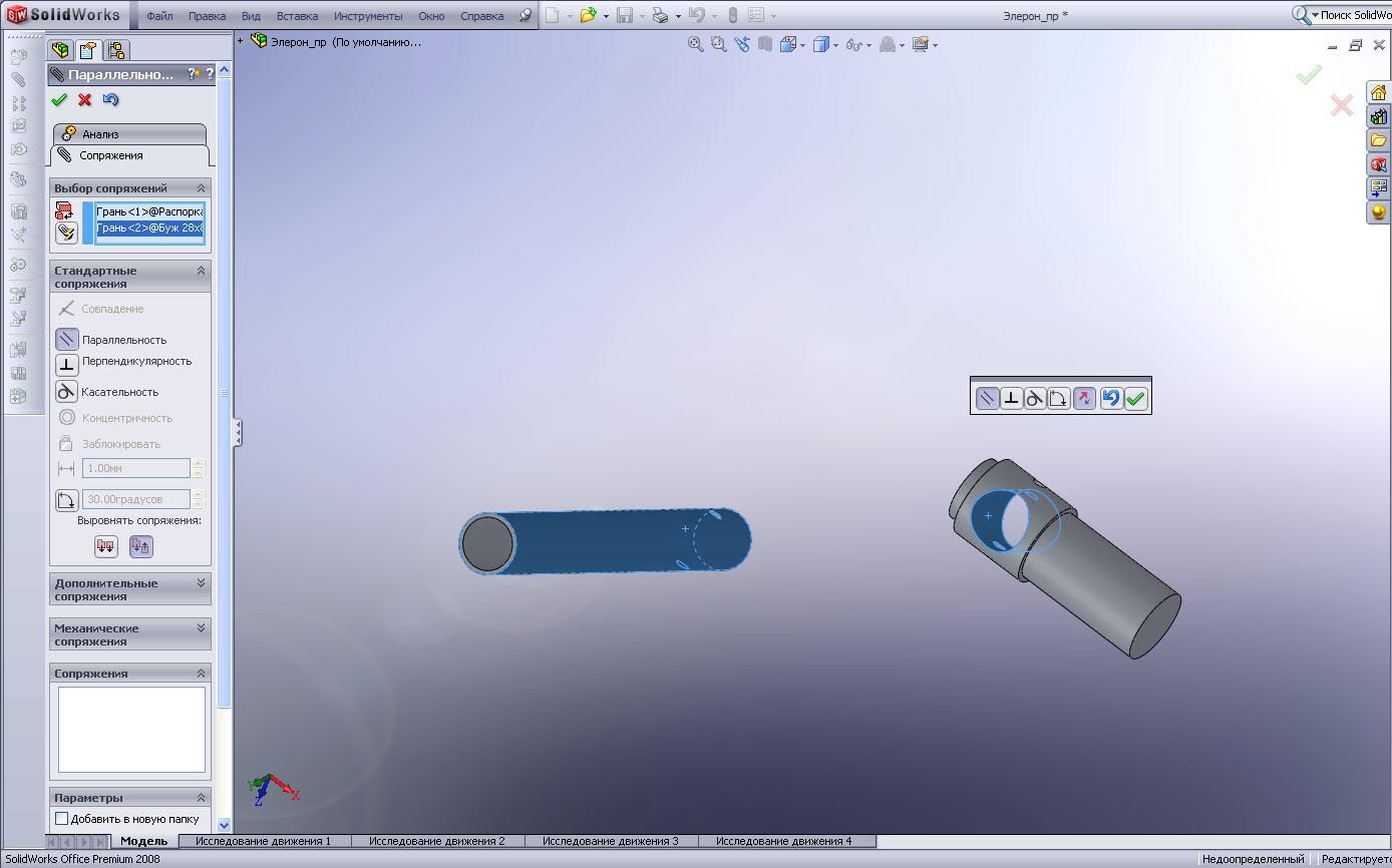

Здравствуйте люди добрые!
Абсолютно тупой вопрос
До этого много лет работал в Solid 2004
Решил поставить 2008
Не могу сопрячь две «КОНЦЕНТРИЧЕСКИЕ» поверхности
В чем проблема?
1. Концентрические поверхности нужно совмещать кнопкой концентричность. Пятая кнопка по счету сверху вниз. А не параллельностью. Если концентричность не видит отверстие, значит отверстие не круглое.
2. Либо обе детали имеют сопряжения, которые не дают повернуться концентрично. Либо зафиксировано что то.
Другого ничего быть не может. Ищите ошибку.
Максим
Спасибо за ответ.
Все это давно известно.
Эти вариант отсмотрели в первую очередь.
Два раза пристроили заново модель. Эффект ноль
После переноса в 2004 все собралось.
Думаю, что это просто «глюк».
