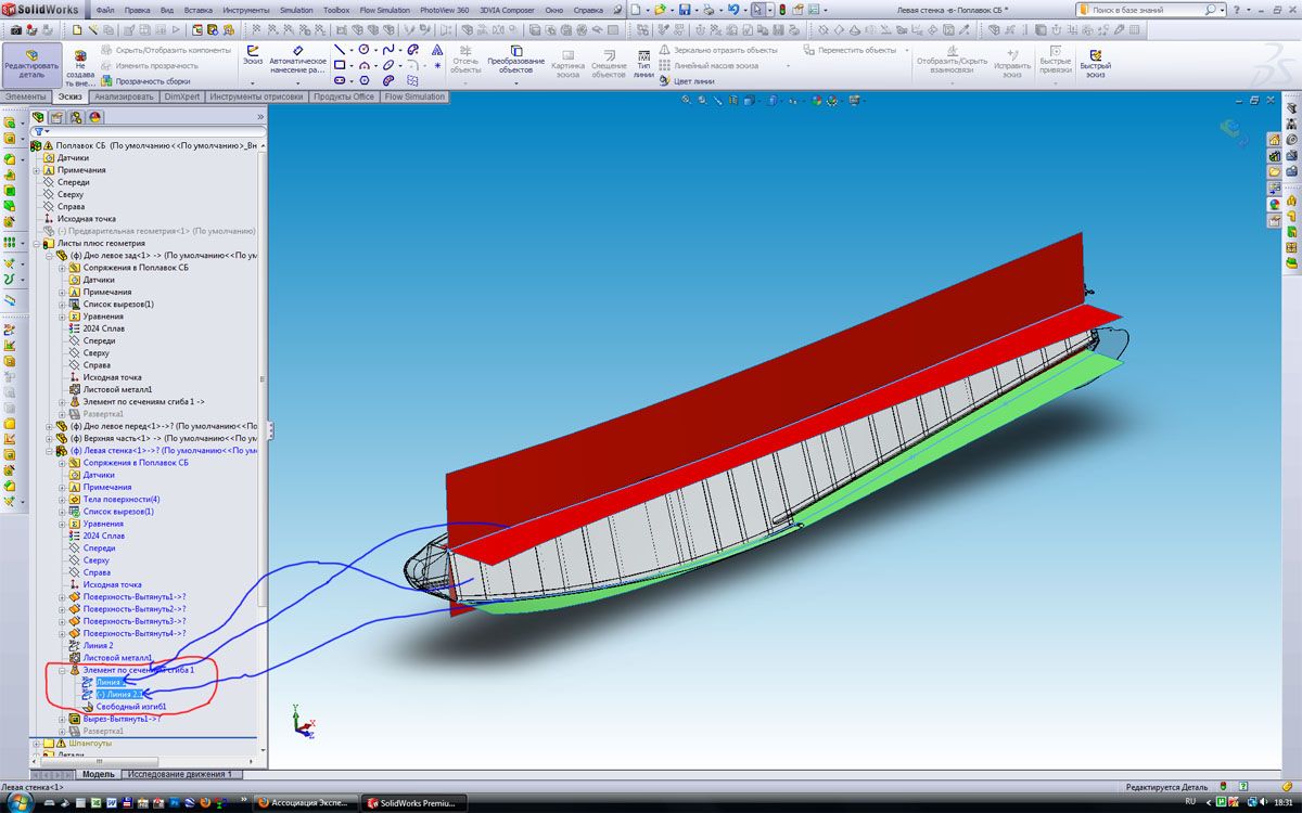

1. Что бы получить одну линию рисуем 2D эскиз одной линии при виде лодки с боку. Вытягиваем в нужном направлении поверхность нулевой толщины.
2. Рисуем эту же линию при виде сверху. Вытягиваем поверхность нулевой толщины тоже в нужном направлении.
В итоге имеем 2 поверхности которые пересекаются друг с другом.
3. Создаем 3D эскиз вдоль линии пересечения тел.
Одна линия готова. И так следующую.
Потом склеиваем их либо по сечениям, либо через листовой металл, либо еще как нить исходя из обстоятельств. Но смысл такой.
Шпангоуты уже потом когда вся лодка будет поверхностями готовая.

Вытянул получилась плоскость. Тоже самое с горизантальной.  Как теперь объемную фигуру в форме корпуса получить да еще и со сложным дном?
L
L-13
Прежде чем получить объемную фигуру нужно сначала создать 3D эскиз который получится в результате пересечения ваших 2 поверхностей. Которые вы потом скроете. Трехмерный эскиз будет по границе пересечений.Таких эскизов должно быть минимум два. Каждый эскиз в дереве должен быть отдельно. Их потом можно соединить либо по сечениям, либо то же по сечениям но в листовом металле. Тогда оно еще и в развертку развернется.
Потом после того как получили одну поверхность преобразуем на ее кромке новый эскиз. И снова также до следующего эскиза. Все дополнительные построения скрываем.

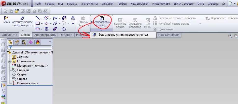

А вот тут по подробней пожалуйста. Как сделать 3д эскиз и т.д.
Нажимаем сюда и тыкаем в 2 прямые поверхности нулевой толщины вытянутые из плоских эскизов. Первая сложная кривая получена!
Все доп. построения скрываем, оставляем только одну кривую. И то же самое к другой грани.
