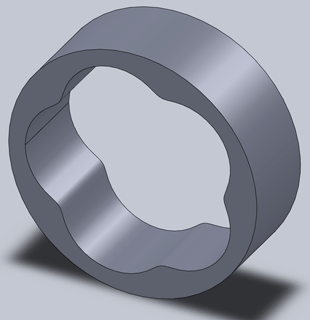

А как это сделать макросом?! Можно пошаговую инструкцию?
Cам макрос к сожалению потерялся, есть только деталь. Панель инструменты макрос выполнить и тд. Открываем VBA  смотрим запись, анализируем ставим, цикл задаём переменные и вперёд. Это деталь вырезана из трубы с помощью 90 цилиндров на 45гр. Точность  0,1мм при диаметре 300мм. Потом зеркало и круговой массив. Если знаете VBA разберётесь. Не самый лучший способ, но на тот момент солид както коряво макрос на добавление точек на сплайн записывал.  http://www.youtube.com/watch?v=b14VghYY-uY

Вот, предварительно получен примерно искомый результат, но несколько через одно место:
Деталька образованна тремя линиями: окружностью и двумя кривыми управляемыми параметрическими уравнениями:
x= (1+1/0.2*1)*cos(1/0.2*t)-0.1*cos(t+1/0.2*t);
y= (1+1/0.2*1)*sin(1/0.2*t)-0.1*sin(t+1/0.2*t);
В ур-ях, как видим, значения исходных переменных(кроме, ессно, t) пришлось заменить их числовыми значениями (не сокращал выражения специально, для наглядности хода мысли)
Для одной кривой t0= 0; t1= 5*pi, для другой t0= 5*pi; t1= 10*pi;
Теперь понять бы как менять кол-во периодов и т.д.  И самое главное если значения в переменных больше "1" рисуется чёрти-чё. Как быть с размерами?

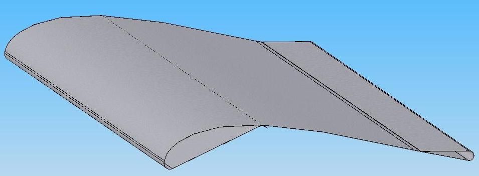

Очень хочется развернуть модель обшивки для раскроя. Но сплайн не хочет или не можется разворачиваться  :'(
В принципе возможно развернуть сплайн? Если да, то каким образом?

Lapshin
Или придется заходить с тыла, заменяя сплайн серией примитивов?   :-/
Надо просто применить инструмент листового металла - элемент по сечениям сгиба:рисуете любой формы линию в одной плоскости и другую любую линию,сколь угодно отличающуюся от первой вдругой плоскости;применяете "Элемент по сечениям сгиба",задав любую ненулевую толщину,и готово дело - развернется как миленькая любая поверхность,заданная двумя сечениями.

Ещё добавлю необходима касательность между частями кривой

а у меня ведро быстро развернулось ,а вот профили ,я уж и резал и сплайны пытал ну ни в какую  ::)чё ни так ? :cool:

разобрался просто при создании листа надо указать нужную сторону,а выпуклые поверхности тож можно распрямить? чтобы плучить выкройку ::)
