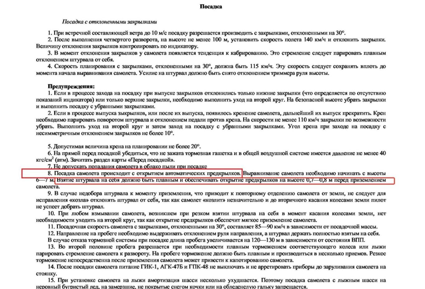

Действительно 1,95, с предкрылками! Без предкрылков- всего-1,55.  (У Ан-28-2,4 без предкрыылков)По словам Юриия ЕР,в эксплуатации редко когда предрылки выходят. Т.е. Ан-2 летает "на площади".
По ненадежным данным, длина посадочного пробега у Ан-28-200м, против 215 м у Ан-2. :) Проходимость у последнего конечно получше будет.
Из РЛЭ Ан-2. Но не в этом суть.
Суть в том, что более совершенный, казалось бы, самолёт КВП Ан-28 не может заменить менее совершенный, казалось бы, самолёт КВП Ан-2.
