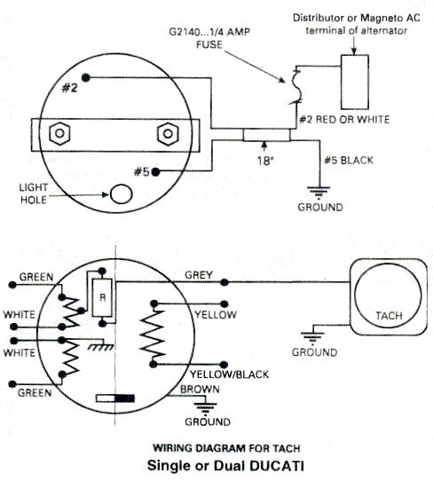

Вот  ещё  рисунок  из  инструкции  по  Ротаксу  -  на  тему  подключения  тахометра :
Как  и  на  вышеприведенном  рисунке ( от  Ротакса  582 ) -  тахометр  питается  от  средней  точки   обмотки  зажигания ( через  резистор  ).  В  более  новых  тахометрах  -  предполагаю  -  резистор  спрятан  внутрь  тахометра.

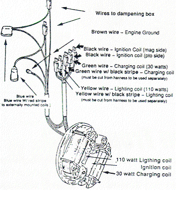

Крайний  рисунок  -  относится  к  древнему  генератору  мотора  Ротакс  ( с  двумя  обмотками  зажигания  и  2  прерывателями ) :
Rotax Aircraft Engine Point Ignition Wiring Diagram .

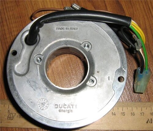

К  чему  я  клоню ?  Посмотрим  на  статор  генератора  старой  конструкции -  Ducati energia :
Как  я  понимаю  -  там  можно  вывести  провод  от  средней  точки  ( от  перемычки  )  двух  обмоток  -  составляющих  зарядную  обмотку  зажигания.  И  будет  всё  как  у  Ротакса 582. Правда  вопрос  с  номиналом  и  необходимостью  присутствия  резистора  - остаётся  открытым.....

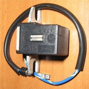

Для  завершения  разговора  про  старую  систему  БСЗ  CDI Ducati energia -  нужно  вставить  фотографию  коммутатора  зажигания  от  неё :
Коммутатор со встроенным трансформатором 432 38 55 10

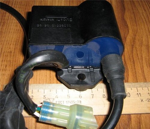

Вот  про  новую  систему  и  пора  поговорить.  Посмотрим  на  ротор  от  програмируемой  Дукати :
«Ротор генератора Дукати нового образца. С  длинным  выступом  магнитного  замыкателя.»
Кроме  размеров  выступа  магнитного  замыкателя -  похоже  новый  и  старый  ротор  имеют  разное  расположение  шпоночного  паза  относительно  выступа.
Теперь  смотрим  на  статор  нового  образца.  И  обращаем  внимание  -  зарядные  катушки  намотаны  более  толстым  проводом  -  и  не  имеют  усиленной  изоляции.  Они  и  вырабатывают  не  сотни  вольт  -  а  десятки.  Короче  это  не  CDI.  Это  транзисторная  система
