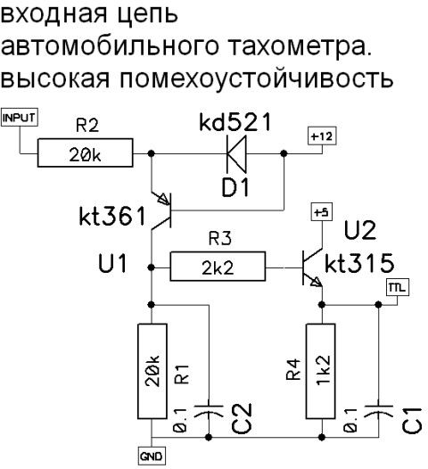

Тахометр с таким входным каскадом работает лучше всего.
Он реагирует только на ЭДС самоиндукции катушки зажигания. Помехи ему не страшны, следовательно и врать не станет. Проверено.

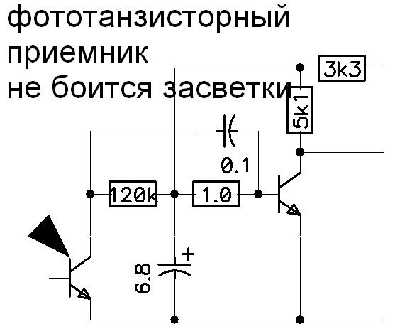

Простой фотоприёмник для считывания оборотов винта.
В качестве лампочки используется Солнышко или Луна

По поводу МК-05. Предназначен для установки на двигатели с числом цилиндров не больше 8. Соответственно есть программируемый коэффициент пересчета. Т.к. у Бурана 1 импульс на оборот , то это подходит для 4-х тактного 4 - цилиндрового двигателя, что у него программируется по умолчанию. Кроме этого он показывает напряжение бортсети и после выключения 5 секунд время наработки с момента запуска. Позже я его поставил на Hirth 2706. С катушки резистор 2 Ком и стабилитрон , любой на 12в, на  массу. Прекрасно работает до сих пор.

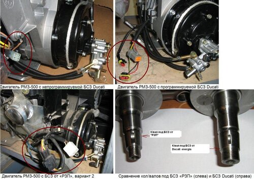

Встретил  у  снегоходчиков  обсуждение  про  замену  мотора  на  РМЗ - 500.  И  там  фото  коленвалов  разного  образца.  Там  и  ещё  интересные  моменты  по  комплектации  есть  :
http://www.snowmobile.ru/forum/viewtopic.php?f=6&t=18447#wrapheader
В  полный  размер :
http://img-fotki.yandex.ru/get/4011/kvadrat67.3b/0_35e06_6f4f48d_orig
Как и для Ротакс-503 - 1:50

До меня дошел слух что сейчас на РМЗ-500 стали ставить генератор мощностью 400Вт.  Подскажите, кто в курсе, так ли это и какие различия по устройству.  Хотелось бы на уже имеющемся двигателе установить более мощный генератор.

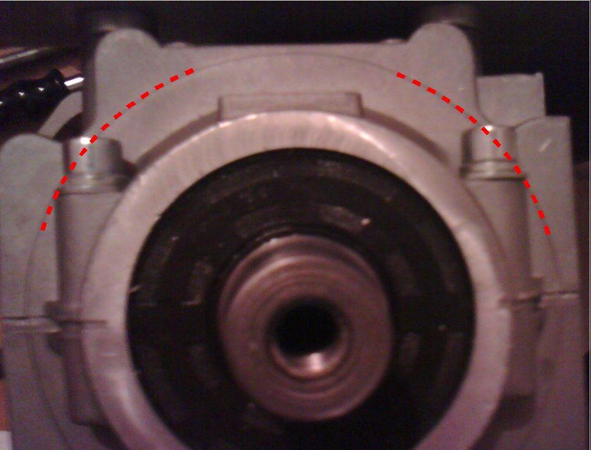

Вопрос 1. Взял ротаксовский редуктор, для начала решил его просто приставить к двиглу. Не вышло, оказалось болты с торца двигла имеют модные длинные шляпки, которые вылазят за контур редуктора (рис1). Проблему эту думаю решить, закрутив на место этих болтов обычные на 13 с шестигранной головой. Подскажите - какой момент затяжки на этих болтах? Не хочется и не дотянуть, и сорвать резьбу на картере с дури тоже не хочется. :)

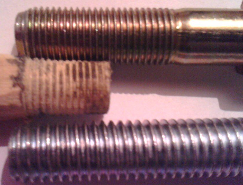

Вопрос 2. Где то на форуме прочитал, что на валу РМЗ-500 со стороны редуктора внутренняя резьба метрическая на 12, но типа несколько великовата для стандартного болта, типа надо уникальный болт под эту резьбу точить. Что бы в этом убедиться купил в магазине свежий болт на 19 (резьба М12), попробовал закрутить - болт повернулся всего на один оборот. Дальше решил не рисковать, так как на взгляд эта внутренняя резьба мне показалась мелковатой для М12. Решил закрутить на нее родной ротаксовский болт с дюймовой резьбой (ИМХО), он также зашел на один оборот и встал (сдается мне, зря я пробовал накрутить метрический болт). Так как у меня нет приспособлений для индентификации резбы, не нашел ни чего умнее как накрутить на вал деревянный чопик. Полученную "резьбу" на чопике (рис2) сравнил с родным болтом от редуктора (верхний) и свежим магазинским М12 (нижний). Если мне не изменяют глаза, "чопичная" :) резьба очень похожа на дюймовую резьбу ротаксовского болта... Или я чего то не понимаю, или полный болван. :) Получается на РМЗ-500 тоже дюймовая резьба? Тогда объясните пожалуйста, почему ротаксовский болт не закручивается, или есть какая то особая метода его накручивания, типа приложения ХОРОШЕГО момента затяжки, или глубокой заморозки болта в жидком гелии перед применением? :)

Болт в метизах покупали? Попробуйте на авторынке от чего-нибудь с мелким шагом купить (конкретно шаг не помню).
Тут ещё АВМ мельком упоминал про соотношение дюймовой резьбы и прочности болтов и соответственно нагрузкам.
На Ротаксовском болте написано 8.8, но нифига наш 8.8 лучше не ставить.

Болт М12 купил в магазине "За рулем", на голове у него написано 8.8, но на валу резьба явно не М12, вот что меня вводит в ступор. И если там резьба такая же как и на ротаксовском болте, то чего же он не накручивается то?  :-?
Удав
Хочу летать!
ШАГ РЕЗЬБЫ бывает очень разный ! И резьба там другая.
Болт Ротакс - какая-то дюймовая резьба с каким-то шагом (как-то мне оно не очень интересно)
Выходной вал РМЗ-500 - метрическая резьба М12 с шагом ??? (мелким, точно не помню)
Ваш болт из "за рулём" - метрическая резьба М12 с шагом обычным (не таким как у выходного вала)
Прочность 8.8 - в ж... Покупайте 10.9 (или авиакрепёж)
