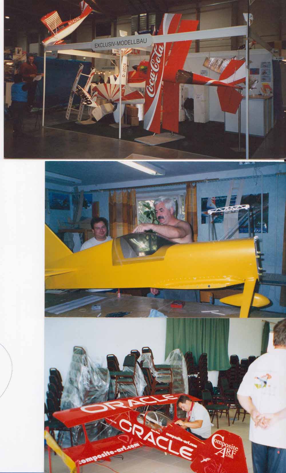

Народ над чем вы ломаете голову , на фото простая модель 2x2 с 160 кубовым двиготелем ,это все продается в модельных магазинах вообще без проблем ,есть и реактивные модели.
