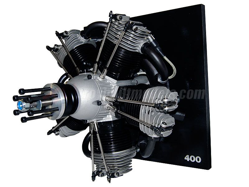

Вот ещё навскидку ...
http://www.troybuiltmodels.com/items/RCS400R.html
Вот это ВЕЩЬ!
До 50 лошадок доберутся, куплю не раздумывая!
И он стоить будет как три 503-х Ротакса.
Посмотрите, цены на большие модели недалеко ушли от цен на СЛА.
Владимир П-к
Вот это ВЕЩЬ!До 50 лошадок доберутся, куплю не раздумывая!
  Так возмите парочку, а еще лучше три (27кг , 75л.с.) и сделайте как у Юнкерса (на Ю-52) или как на ЯК-40. Будет.... Гарантированный сапас на СЛА, просто супер запас. Заодно и Воронежскому М-14 нос утрете.
