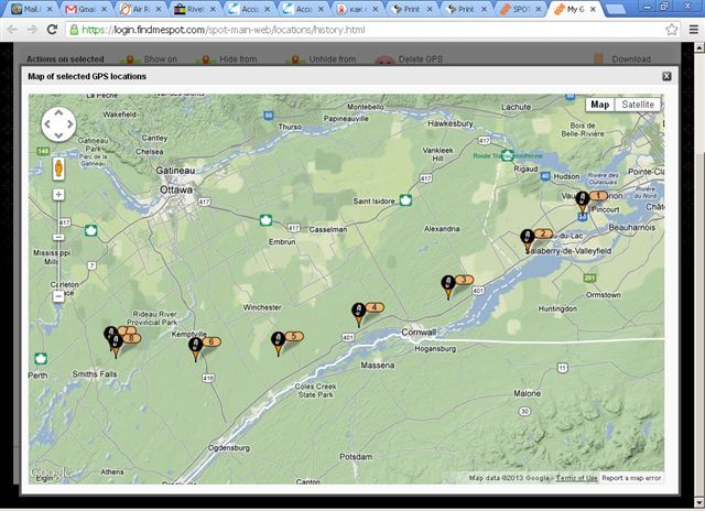

Кто-то из друзей в режиме реального времени просто смотрит мой трек на гугловской карте, не отрывая себя от основных дел и понимает, где я, что я и не случилось ли чего.
Точно знаю, что мои друзья давно и успешно его применяют на трофи-рейдах Ладога.
Попробую вставить скрин-шот такого трека - крайний полет.
