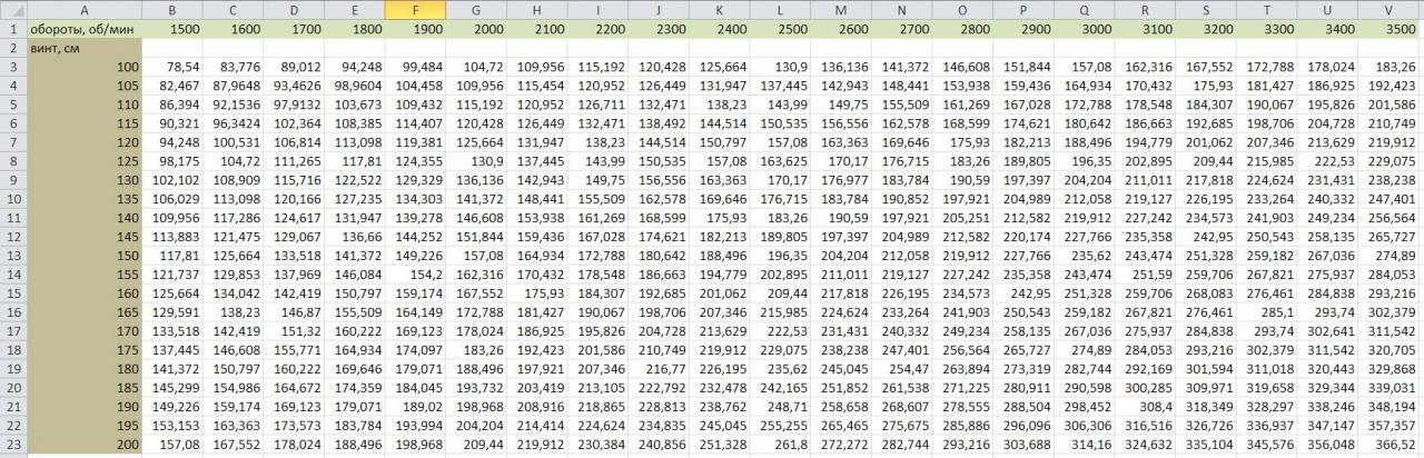

Вот табличка. Со скоростями винтов
Спасибо.
Это окружная (линейная скорость) кончиков винта в зависимости от его оборотов и диаметра?

Спасибо.
Да
