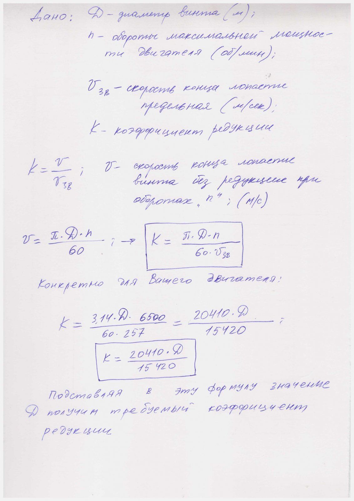

Итак, Вы мне должны (не должны) мне помочь разобраться в МАССЕ вопросов.
1. Движок отдаетст свою мощность на 6500. (не рассматриваю тюнинг, на котором есть 200 на 8000!)
140 л.с.
2. Макс. крут. момент будет на 4300 (прогноз)
3. Винты наверно от 1850, до 1740 (от производителей)
Если у Вас есть какие-то свои мысли, давайте обсуждать.
Буду благодарен
Приветствую всех.
Коэффициент редукции нужно считать для оборотов максимальной мощности, т.е. в данном случае 6500 об/мин.
На оборотах максимального крутящего момента двигатель имеет максимальную приёмистость, но для нас это дело второе.
Винты диаметром 1850 и 1740 у производителя под мощность двигателя 140 л.с. имеются?

А почему Вы, Александр, брали диаметр 1900?
Я писал уже:
Исходил из того, что при одинаковой мощности большую тягу можно получить с винта большего диаметра. Силовую установку задумывал под самолёт схемы "ЕР", "Пилигрим" - тянущий винт, двигатель спереди вверху, т.е. ограничений по диаметру у меня не было.

Тяга зависит от диаметра винта в четвёртой степени, по этому всегда следует выбирать наибольший возможный диаметр винта для конкретного аппарата.
Александр, Вы не подумайте, что я забываю о чем Вы пишите.
Я лииишь хочу, чтобы редуктор захватывал все, наиболее популярные размеры винтов.
Но думаю, что сейчас ВИШи меньшего диаметра можно подзагрузить под редуктор.
В млюбом случае благодарен за консультацию.
Это так, однако чем больше диаметр при одинаковой мощности, тем меньше возможный шаг винта, а следовательно и максимальная скорость полета (вырождается раньше). Параметры винта - это компромисс между возможностями мотора и потребностями ЛА.
В теории не совсем так, но на практике когда идёт разговор о конкретном винте, даже виш- да, это происходит.
