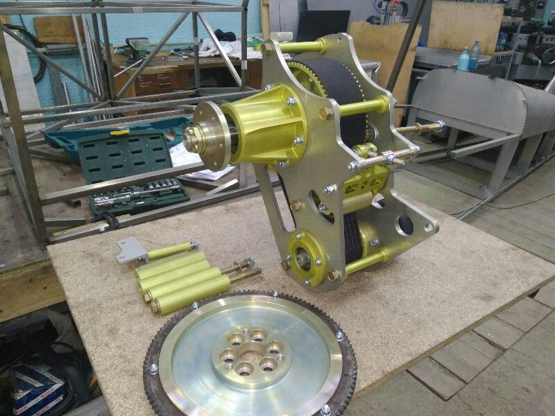

В качестве гасителя крутильных колебаний используем потроха от диска сцепления. Двигатель РМЗ-500, зубчатый ремень. Работает уже 10 лет. Нареканий нет. Наработка более 300ч. Эскизик прилагаю.

Одновременно с этим, прошу откликнуться тех, кто в состоянии сделать ременный редуктор. Есть что обсудить.
Кто-то на РМЗ такие делал. Сейчас есть компании, торгующие всей "приблудой" для зубчатой передачи.
Просто при таком подходе, ременный может оказаться в разы проще, чем шестеренчатый.

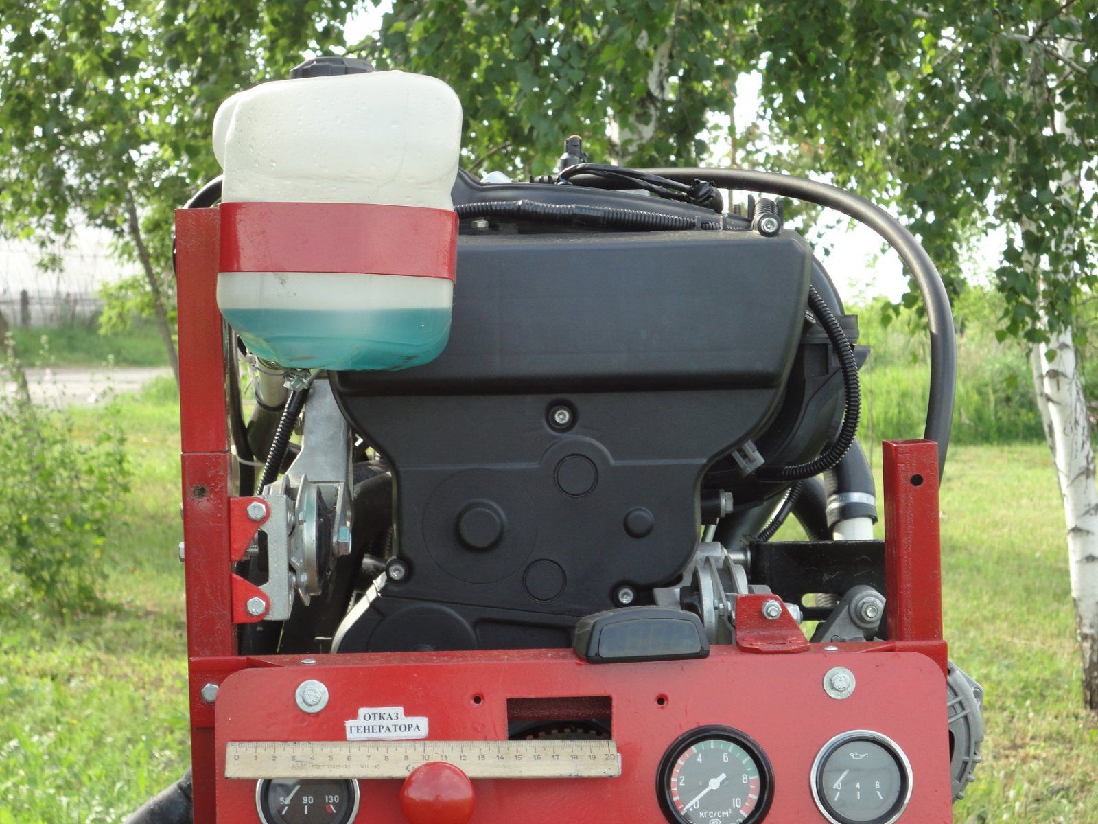

Теперь по движкам.
Как и писал ранее, ВАЗовский нам не подойдет по нескольким причинам:
1. Он расчётно будет тяжелее выбранного, примерно на 15 кг. (может и больше)
2. Он более температурно нагружен.
3. У него, при нашей компоновке, не удобный слив масла в приемный бак..
4. Он в СТОКе слабее.
5. Он дороже !!!
После долгих совещаний, остановились на втором варианте, который давно свербил, но требовал групповой работы.
Сейчас это может получиться, тогда не получилось. Ушел один из зачинателей.
Итак - двигатель G4F. (буква может быть разной.)
Полностью алюминиевый.
Есть, где брать.
Он дешевле.
Спецы знают его болячки наизусть.
Знают, как его настраивать на стенде, что применять.
В СТОКе 123 л.с., с ЕВРО 5.
Модераторов можно попросить объединить ветки с Двигатель G4FC | REAA , поскольку им уже занимался и мой коллега и почивший товарищ.
Там должно быть много полезного, хотя сам не читал.
Есть, что в нем выкинуть, хотя это не критично.
Два распредвала, цепь.

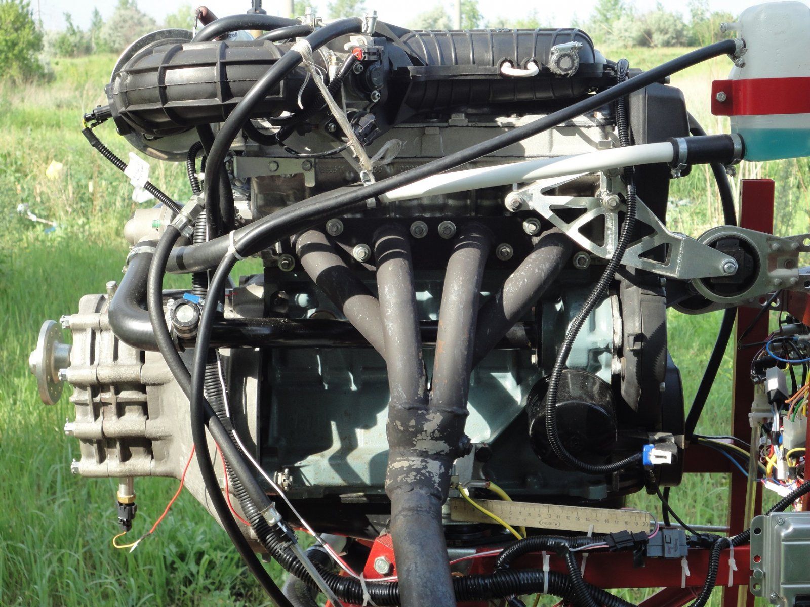

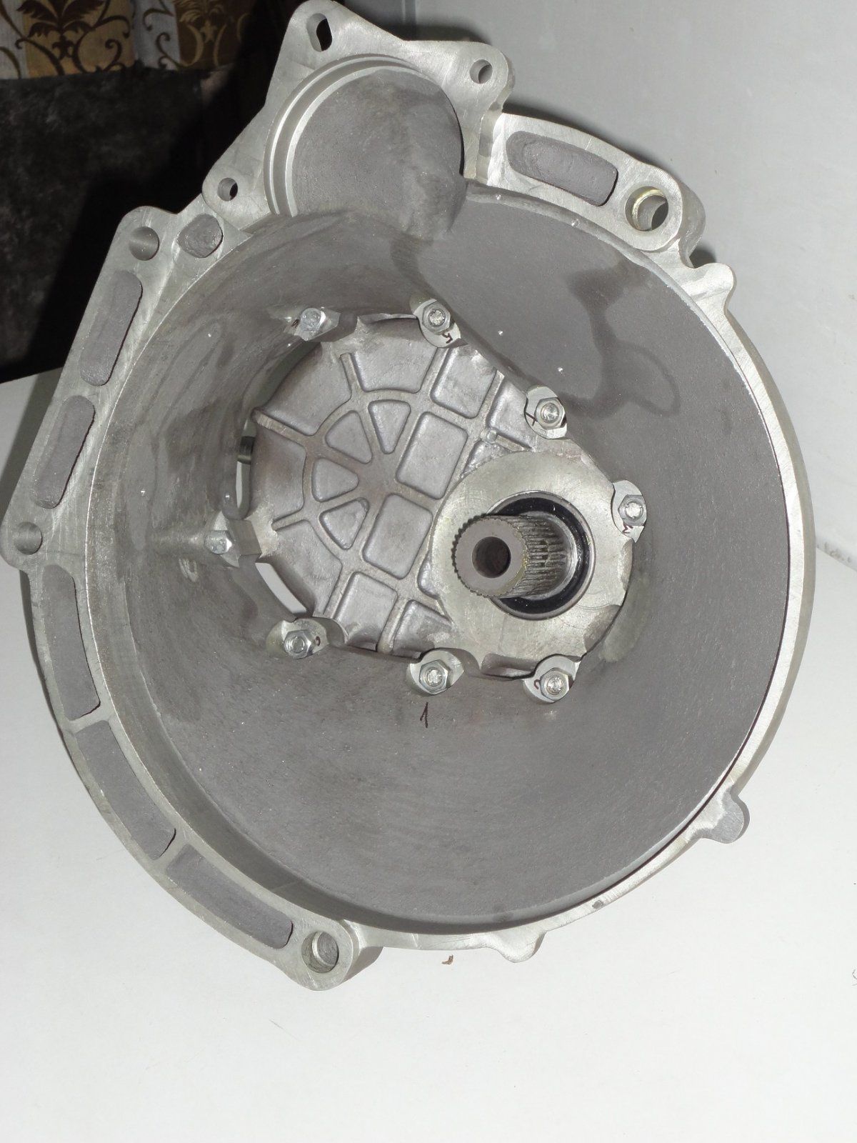

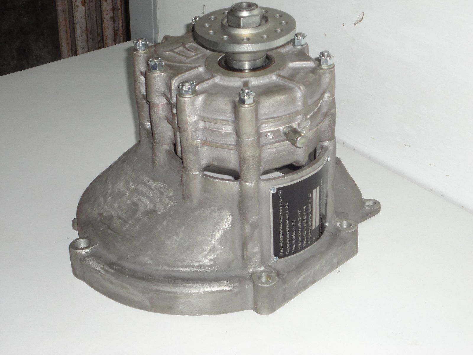

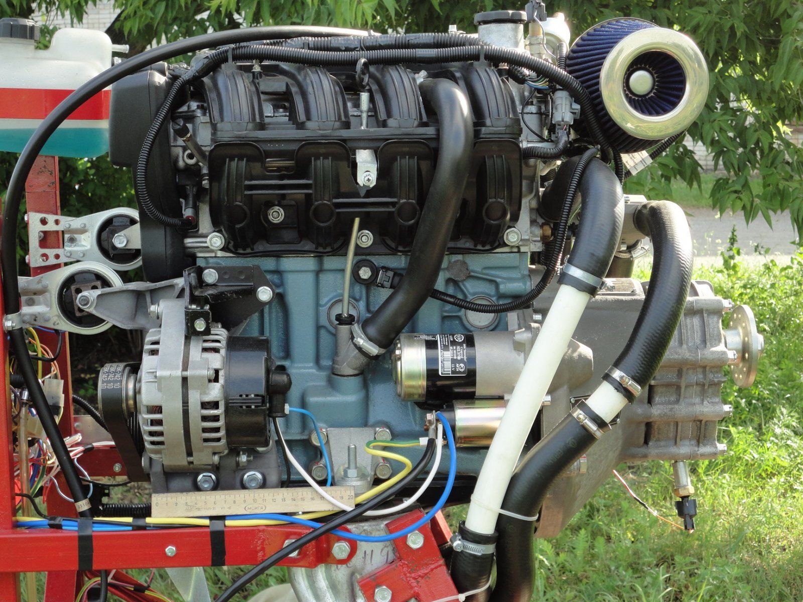

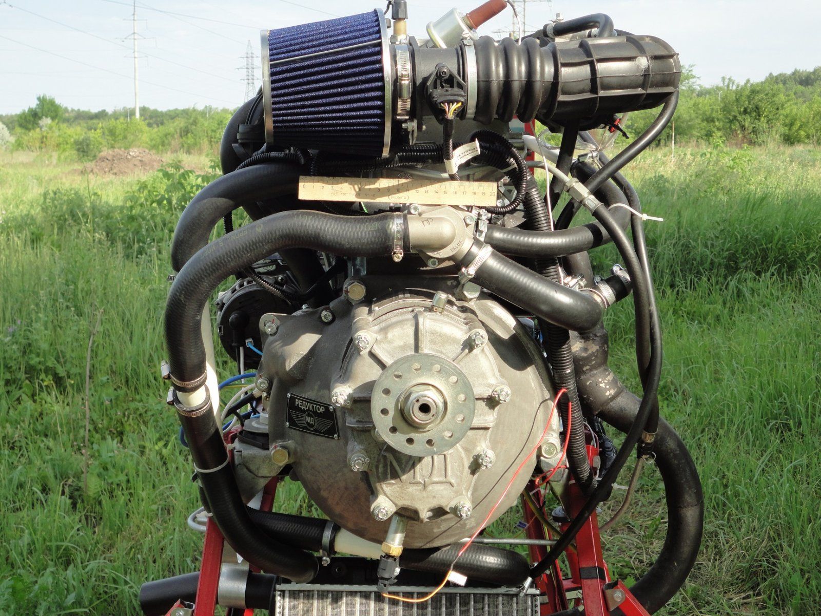

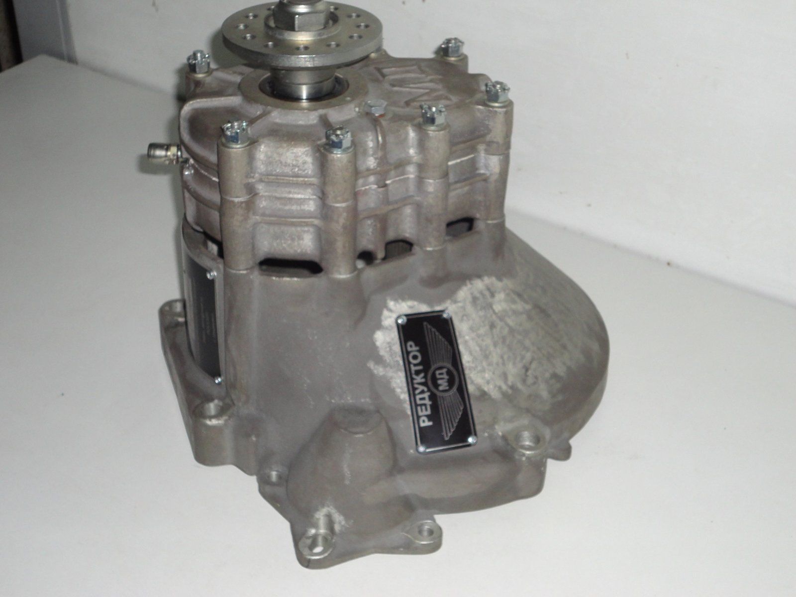

@ Кисляков Александр
У Вас с переходной плитой редуктор? Рассчитан на установку движка вертикально? Я к чему это спрашиваю - если сделать другую плиту, т о он может подойти и на другой движок?
И подскажите вес редуктора с плитой, на какую мощность рассчитывался, стоимость на сегодня.
- Редуктор с колоколом.
- Редуктор работоспособен в любом положении.
- Редуктор расчитывался на мощность двигателя 100 л.с.
- Веса:
1. Редуктор в сборе без масла - вес 7,190 кг;
2. Картер редуктора – вес 2,960 кг;
3. Маховик двигателя (облегчённый) - вес 1,200 кг;
4. Два фланца эластичной муфты - вес 1,22 кг;
4. Эластичная муфта ВАЗ 2123 – вес 0,490 кг;
5. Масло - вес 0,2 кг;
6. Фланец воздушного винта - вес 0,588 кг;
7. Полный вес комплекта крепежом - около 14 кг.
- Цена комплекта (с установочным крепежом) на сегодня - 75000 руб.
