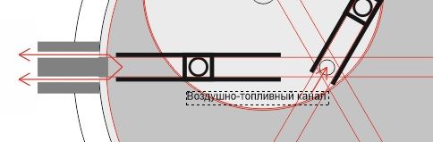

и интересно как организовать газообмен- выхлоп и свежий заряд из одного объема?
Один из вариантов можно представить следующим образом.

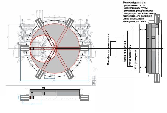

shmaller1
Вместе вперёд сейчас
Произведено графическое сопоставление с размерностью Ротакс 912.
Справа вариант сопряжения с электромотор-генератором, режимы работы винта: от электродвигателя, от теплового двигателя, совместно.
По предварительным расчетам в данной размерности , при вычете 50%  на сложно просчитываемые потери разного рода, получена цифра ~500 Нм при 2000 об/мин.

Размерность надо сопоставлять по диаметру цилиндра и рабочему ходу поршня
А еще по геометрической степени сжатия и зазору в поршневых кольцах)
Тип двигателя - иной, Ваши уставы тут работать не будут от слова совсем
Вам было бы полезней найти хоть один плюсик (для себя в первую очередь), дабы оправдать свое нахождение в этой теме, критиковать (троллить, хэйтить и пр.) - не строить, верно?  ;)
Владимир
неа по зазору не сравниваются, а вот по рабочему объему в первую очередь то бишь по диаметру и ходу поршня , сравнивать надо равноразмерные вещи а не хрен с пальцем
плюсиков и ничего нового не вижу- понимаю что вы как родитель недостатков своего детища видеть в упор не хотите- распространенное явление
Файл с хорошим разрешение забирайте тут https://yadi.sk/i/utm7w5cu3Ukr3a
Простите, при какой размерности рабочего объёма двигателя, Вы насчитали у себя столь рОвные и крАсивые цифирки????
Таким моментом не стыдно похвастаться тепловозному двигателю.
Для трезвомыслящего двигателиста, Ваш вариант, сопоставления двигателей (или как Вы представляете это сопоставление), на картинке с Ротаксом, мягко говоря, вызывает недоумение.
Вы же не двигателист, и это уже понятно, из того как Вы  представили материал к своим рисункам.
Представления не имеете что такое рабочий процесс, и! по стилю изложения Вами материала, видно что Вы абсолютно не рулите в этом.
Вам уже предлагалось, не сосредотачивайтесь только на том что Вы нарисовали! сделайте шаг назад и взгляните еще раз с более высокой точки зрения или немного более отстранённой.
