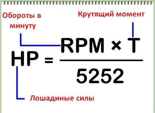

А собственно на расчёты взглянуть можно:
интересует диаметр*ход поршня, дизель/бензин/газ, мощность ну и прочее
По картинке с ротаксом: д20*рх55mm, 5 атм тела расширения в камере (пар, газ, сжатый воздух) без сжигания внутри, слово мощность тут несколько неуместно, крутящий момент уже написал.

  д20*рх55mm 500 Нм при 2000 об/мин.
100см3 и 190лс неплохо

Подскажите пожалуйста, какой формулой Вы перевели крутящий момент данной кинематической схемы в лошадиные силы? Не любопытства ради, для дела.
Владимир
Странное заявление, любой двигатель предназначен для производства механической работы но никак не момента, и  величина работы в единицу времени и есть мощность, а момент вы сами можете создать какой угодно большой если возьмете оглоблю подлиннее
Опять в точку, если сравнивать любой двигатель с рассматриваемой кинематической схемой, то получается то, что я взял именно оглоблю против черенка.
Почему не мощность, а момент? Напомню про первый пост в теме,  до расчета работы еще далеко, очень много неизвестных, которые пока не рассматриваются в принципе.

Мы вашего расчета так и не увидели только набор входящих данных и результат. Где сам расчет? Какие силы, моменты,где?

Предлагаю Вам посчитать прелюдно по предложенной схеме сравнения с Ротаксом и по известным уже данным свой вариант, это будет не голословно, как до этого момента.
и в мыслях не было, вы хрень предложили вам и доказывать ее полезность
судя по вашим комментариям у вас полностью отсутствуют знания по теме что и как считается-
для того чтобы считать момент двигателя необходимо знать давление в цилиндре то есть произвести тепловой расчет или взять похожую индикаторную диаграмму
так что голословные заявления они от вас и идут
