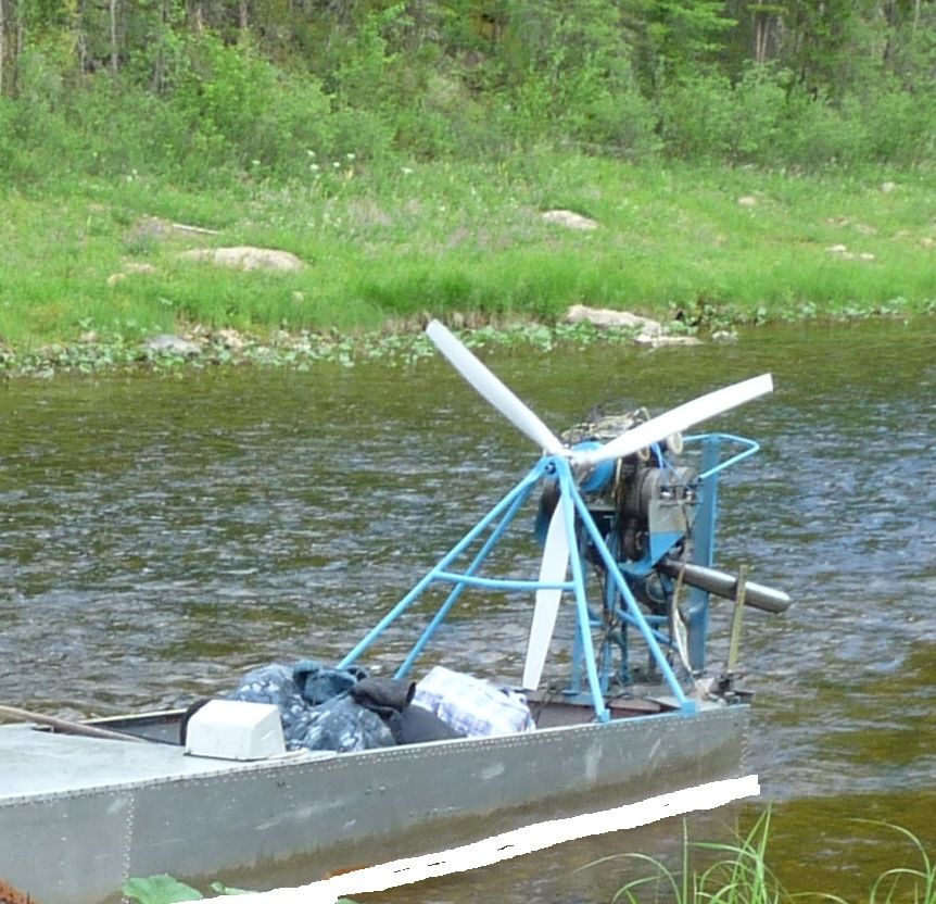

В свое время производили двигатели ДШ-700,двухтактник,двухцилиндровый,мощность порядка 50-60 л.с ,охлаждение -жидкостное .Все детали-картер,цилиндры,головки,коленвал,глушителя,зажигание, кроме ;поршней от Иж-Планета -Спорт и карбюраторов "Пекар" собственного изготовления,выпущено около 50 движков....
Делали движки в основном для тех у кого не было денег для Ротаксов,в основном  для АХР.
Остановлено производство из-за отсутствия финансирования  для дальнейшей доводки двигателя.
Остались заготовки,немного...
