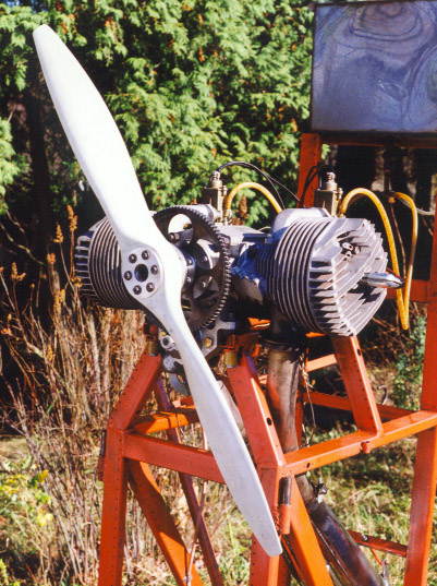

Вот например http://sibaero.ru/catalog/dvigateli/products/dvigatel-sibaero-2r-i сегодня летали, в общем к ста часам подходит наработка
kvadratov
@ ДЭД
А есть фото мотора поближе - чтобы конструкция была видна ? Ездит весело - на видео видно.
Интересно писание - из чего мотор сделан - какие были трудности. Статическую тягу измеряли ? Сколько тянет ?
Поближе пока фото нет (точнее нет желания его показать), мотор на базе ЦПГ РМЗ-500, 4 цилиндра, тягу не замеряли, на 4300-4500 об/мин везет общий вес (лодка с ВМУ+3 дяди+бенз+шмурдяк) примерно 800-850 кг. со с скоростью 35-42 км/ч. (это против течения, на боковых речках, реально едешь в гору) можно разогнать и больше, но не нужно. Есть мысли, как то сделать серию, но нет хороших УСТОЙЧИВЫХ производственных возможностей.

aerik  это  не  совсем  так, все  зависит  от  того  кто  сделал этот  мотор.  Когда  у  нас  в  былую  пору  ничего  не  было , то  моторы  строили  из  запчастей  от  ПД-10  и  ИЖаков, ходили  моторы  очень  долго, на  вскидку  часов  по  50-70  точно,  далее  как  правило  дефектация,  /кольца,  сальники  /  и  по -новой  .  Делали  и  аэросани  и  лодки,  на  самолет  ставили  но  не  долго,  пришла  пора  РМЗ.
У самодельного двигателя и ресурс будет не серийный, часов 10 от силы. Не смешите мои тапочки...
значит нам повезло))) мы перевалили за 10 часов, правда на предыдущем моторе (на базе ЦПГ ИЖ-Ю-5) нахожено более 200 часов, но это видать случайность.
Оппозит, 4 цилиндра, мощность 43-45 л.с. в данной теме его видно в Ответ #25 .

Наверно  парням  и  этого  хватило,  тянет  лодку  и  хорошо.  Вообще  Дорфман  с  двумя  такими  цилиндрами  смог  получить  45  л.с, а  с  4-я  все  75  л.с.Был  такой харьковский мотор  МР-70  при  весе  45  кг  мощность  65  л.с
Я о долговременной предельно перевариваемой юпитеровской ЦПГ мощности. Таки заманчиво доступный и дешевый агрегат, но почему-то отзывы о его надежности не очень:( Про 45 л.с. Дорфмана где можно почитать?

Наберите  в  поисковике  моторы  ДД  ,  можно  в  МК  какого  года  не  помню,  старые выпуски.  Он  и  сам  частенько  бывает  тут  на  Форуме, можно  поспрашивать, мотор  был  неплохой , оппозитный  сделанный  в  обычной  мастерской, просто  инвесторов наверно не  нашлось  и  любители уже  в  ту  пору повернулись  к  РМЗ 640.
