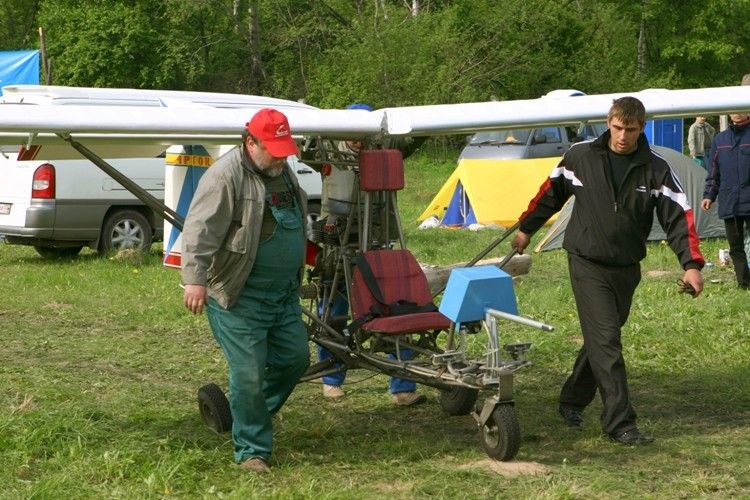

Нашел у себя на компе фотографию самолетика. На хвосте надпись "АРГОН". Кто знает о нем больше, поделитесь информацией.
Самолет из титана, автор слева. Аппарат бегал на первом слете в 2006 году кажется под управлением Стороженко. Оторваться не мог. ИМХО СУ дохленькая.

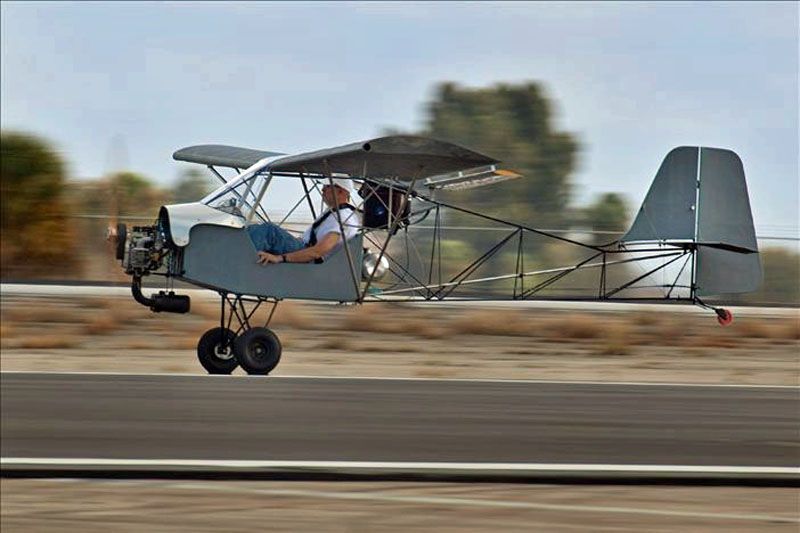

Вот еще одна интересная штуковина. Belite Dragon Superlite, получивший Grand Champion Ultralight Award на Sun'n'fun.
Движок - Hirth 50 лошадей, вес пустого - 126 кг, загрузка 134 кг, взлетает с 24 метров, сваливается на 45 км/ч, скороподъемность 5 м/с, круиз - 100 км/ч.
Идеологически это совсем другой пепелац, относительно представленных в начале темы.
