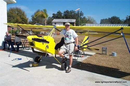

Небесные мопеды так сказать!!!

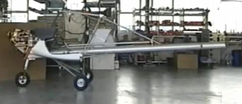

Был такой "мопед" у фирмы Capella, назывался Javelin...
С торсионной подвеской колёс шасси!!!!
Конструкция планера - проще некуда
Вот такой аппаратик и мог бы пойти на нашем рынке, если цена за него была бы "символической"
::) :cool: :~) :craZy
mel
cz
Класс самолетик.  Только эта труба , упирающаяся в спину, как то смущает . Я бы ее передвинул вверх или вниз
Alex_520
Сменил аватарку - ушёл в малую авиацию
Жаль, он больше не выпускается...
Почему жаль? Это же самый большой плюс - повторить его с небольшими доработками конструкции по местную специфику и вперёд, с песней! Без каки-либо проблем.
Тут ведь основная концепция важна [smiley=2vrolijk_08.gif]

  Володя МЭЛ правильно говорит... балку надо вниз убрать... и получим обычный балочный Аэрбайк... и кстати с обычным рессорным шасси... (которое иногда к сожалению при превышении расчётных перегрузок работает и как торсион... меняя характеристики развал-схождение...)

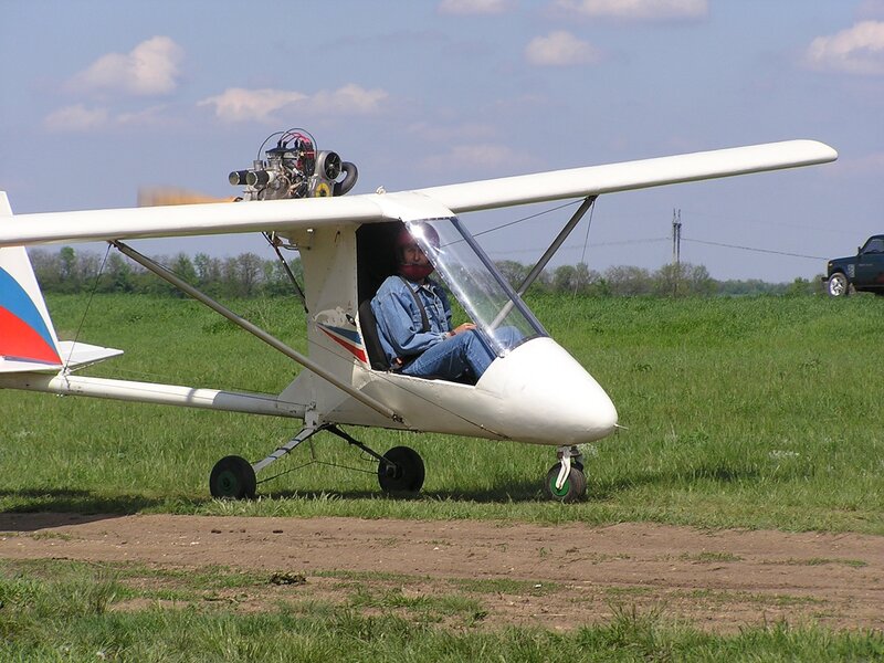

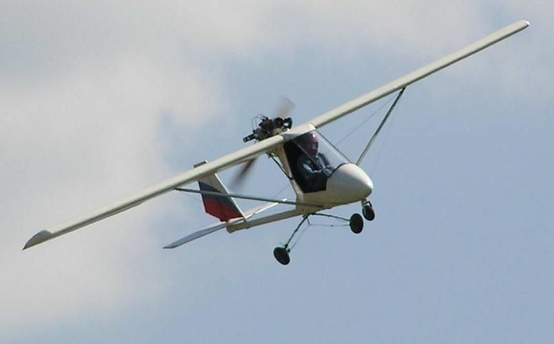

А  это  небесный  мотоцикл  -  или  уже  автомобиль ?
«самолёт»
С  сайта :
http://delta.wtr.ru/archive/35629.shtml
Автор  писал :
Зовут меня Пётр Дорофеев,живу я в Ростове-на-Дону,лет мне чуток за 40.
Самолёт по счёту-третий,если не считать модификаций.Является прямым потомком второй модели,
т.е. сохранилась общая схема,хвостовое оперение и передняя стойка.Пилон фюзеляжа склёпан из
дюралевых уголков,обшит дюралевым листом от 0.4 до 1мм, носовой обтекатель сделан из кока
какого-то взрослого самолёта. Балка фюзеляжа с поливалки "Фрегат" усилена внутренней вставкой
в районе крепления рессоры шасси.Рессора автомобильная,возможно ГАЗ-51 с усилением в средней
части,однако всё равно слабовата.Крыло деревянное с обшитым фанерой 1мм лобиком.Профиль
Р2-14%, размах ,8.5м, хорда 1.1, обшивка-бязь.Хвостовое оперение из дюралевых труб от 40 до 16мм
диаметром и гнутых п-образных нервюр.Колёса основной рессоры-тормозные. Двигатель-HIRTH 2706,
статическая тяга с винтом диаметром 1750мм около 150кг. До этого стоял двигатель самоделка-
-оппозит системы Дорфмана с винтом диаметром 1300мм,выдавал 90 кг тяги напрямую.Располагался
двигатель в вертикальной плоскости, запускался за винт. Работал надежно ,как трактор, но
самоделка есть самоделка. Большое значение придавалось простоте сборки-разборки. Для этого
крылья имеют специальные зацепы фиксирующиеся при подъеме крыла в рабочее положение
(аналогичные применялись на планерах БРО). Подкосы крыльев имеют карданные шарниры,
позволяющие подкосы не отсоединяя укладывать вдоль фюзеляжа. Сделаны быстросъемные ложементы
под крылья,которые фиксируются в транспортном положении вдоль фюзеляжа. Транспортируется
самолет на своих колесах основной стойки шасси (носовая стойка висит в воздухе) за сцепку
крепящуюся в районе стабилизатора. Скорость транспортировки до 70 км/час. Скорость
самолета в гориз. полете до 160 км/час. Вес пустого около 160 кг.

Вот  такой  самолёт  -  я  воспринимаю  как  барахло  на  палке :
«Image_»
А  вот  это  -  кажется  мне  похожим  на  настоящий  самолёт -  только  маленький :
«самолёт»
Ему  ещё  поменять  рессору  -  поставить  Ротакс  и  пошаманить  там  и  тут -  и  вобще  будет  всё  круто.

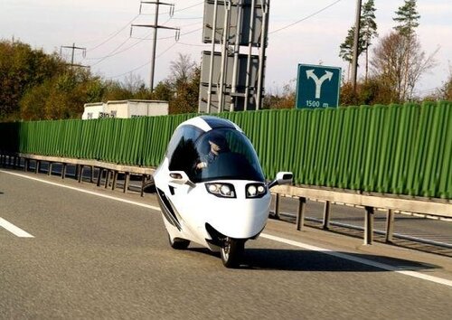

Кстати  -  наземные  мотоциклы  -  тоже  бывают  с  крышей :)   :
«MonoTracer »
http://www.novate.ru/blogs/240408/9116/
Мотоцикл MonoTracer это не очередной концепт или мечты дизайнеров. Он существует и, мало того, его можно приобрести всего за ? 52 500.
Производством необычного транспортного средства занимается швейцарская компания Peraves и это не первая версия мотоцикла с кабиной от этой компании. MonoTracer был представлен на женевском автосалоне.
Максимальная скорость MonoTracer составляет 250 км/ч, а до 100 км/ч мотоцикл разгоняется за 5,7 секунды. Он оснащен 4-х цилиндровым двигателем BMW, который установлен продольно горизонтально и потребляет 4,15 л на 100 км пробега.
К  этому  мотоциклу  -  только  крыльев  и  пропеллера  не  хватает...  Шутка  конечно.  Хотя -  с  таким  мотором  и  дизайном  кабины  самолёт  вполне  возможен. Правда  по  цене - врятли  чтоб  дёшево  получилось...
