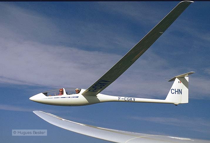

Если Вы только подумаете о высоком аэродинамическом качестве, просто посмотрите хотя бы на эту картинку. Вот это есть аэродинамическое СОВЕРШЕНСТВО а не всякие там летающие чемоданы с несущим фюзеляжем, у которых, кстати говоря, волновое сопротивление вообще убийственное.
Просто посмотрите на красоту форм, не надо обладать даже знаниями аэродинамики, тут совершенство ощущается интуитивно на врожденном понимании прекрасного.
И пожалуйста, не думайте что этот красавец и ему подобные придуманы дураками.
