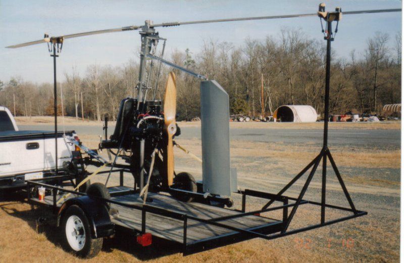

Ну да ,конечно, ещё на переднем колесе колпачка не хватает..
Анатолий 32

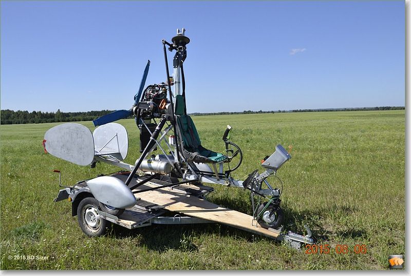

Просто люблю летать.
Самолет надо на оборот развернуть-весь вес на фаркоп.Это не правильно.
У  меня вроде ближе к колесам но ,надо назад перенести площадки основных колес.Пусть от лучше стремится поднять и разргузить фаркоп чем давить всей массой.
alex 5
Вес в порядка 40 кг - для фаркопа ерунда .. Прицеп с бортами, по другому фиг закатиш ..
Ой  :-? На крайнем фото - лопасти жалко... Побъёт и их, и "автомат перекоса"... Рама прицепа тоже ведь "играет".
