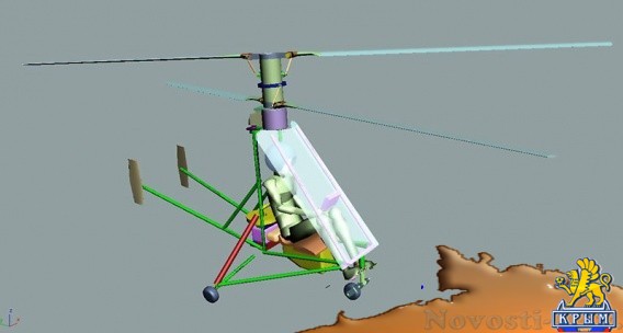

Одуванчик — одноместный беспилотный соосник
bez_bashni
bez_bashni писал(а) Сегодня :: 12:39:18: Гранты и все такое.. ...я навскидку накидал соосник...Какие еще гранты, хотите обвинить в чем-то чтоли?
Обижать не предполагал - просто boeing недвано публиковал вводные для гранта , под который попадает ваш концепт. Предполагал,что  стояла задача спроектировать под грант что-то оригинально и чудное и поднять денег. В разорении компаний вероятного противника ничего аморального не вижу :)

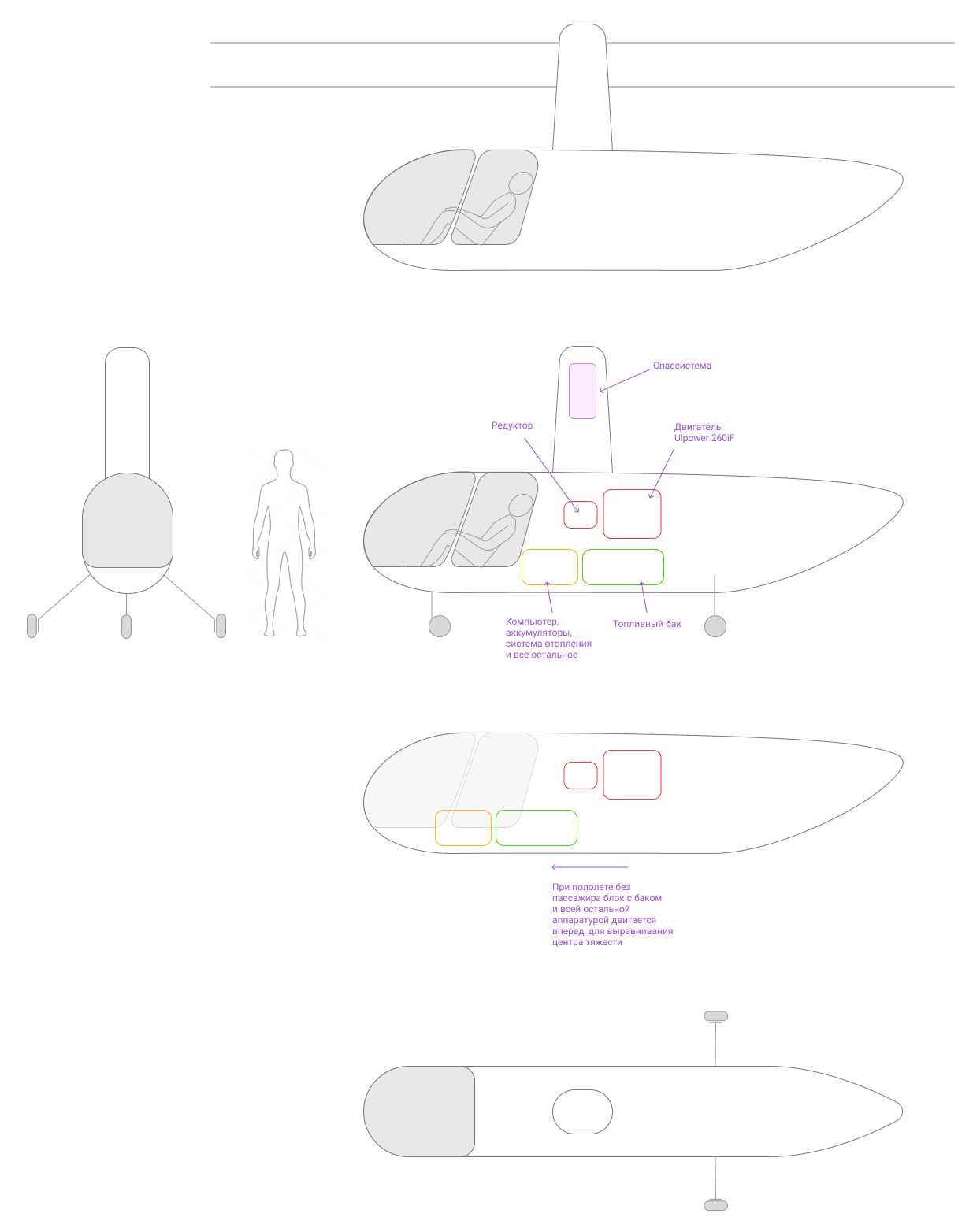

Ваш эскиз оригинален, а почему бы двигатель не расположить сверху пассажира?
Потому, что при аварийной посадке двигатель убьет пассажира.
Делали подобное - [media]https://www.youtube.com/watch?v=w1IbCS_-04I&index=1&list=PLB5EF6AA016C8687F[/media]
-я бы на нем летать не решился...
По поводу Ка 56, там один угловой редуктор, а у вас два.
Три если быть точным. А в ка 56 два в одном корпусе
Зато они серийно производятся

@bez_bashni для участия в гранте Боинга нужно регистрировать юр лицо и какие то юридические нюансы, что-то не захотелось из-за этого. Я тут спрашивал в теме про "Ховербайк уже летает" хочет кто нибудь участвовать, никто не откликнулся.
Про ваш эскиз, если сделать корпус то кажется форма аппарата не получится каплевидной формы как я хотел.
Я еще говорил про вариант с классической соосной компоновкой. Ниже картинка. Что думаете?

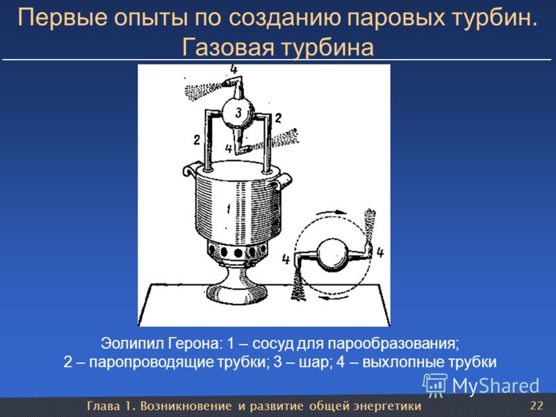

По видео ничего не понял. Вижу винт а чем он крутится не видно(1). Про чем догрузить (2)и откуда взяли 460 кг(3) не понял
1. РП - реактивный привод винта, он "крутится" [highlight]примерно на таком принципе[/highlight]:
2. Если на максимальном режиме получена тяга винта в 460 кгс, "[highlight]неиспользование[/highlight]" полных возможностей винта, является бесполезным расточительством, нерациональностью.
3. Это показания прибора, снятых с указателя замера тяги винта на режиме "Максимал".
Для того, чтобы было более понятно, привожу ролик "МГ" - малый газ:
[media]https://youtu.be/-DRWC5y7tq0[/media]
Какие у него диаметр, тяга, потребная мощность, расход топлива?
Цитирую то, что Вы могли бы и сами прочесть, если бы внимательней отнеслись к моему 31 посту
Прочтите мой комментарий к ролику - данные с поверенных в метрологии приборов.
Диаметр         - 5,26 м.
Тензодатчик   - 460 кгс
ТДР                  - 3.6 гр/сек, 12,9 кг/час, 25,9 л/час
Тахометр        - 1 320 об/мин
Баллон топл. - 54 л.
Топливо          - пропан.
Автономная работа ротора
И ещё, судя по электронному калькулятору, который любезно предоставлял в своё время @ vert, эквивалент мощности составляет примерно в районе 160 л.с.

Есть в тех значениях некоторые непонятки.
[highlight]Диаметр         - 5,26 м.
Топливо          - пропан.
Автономная работа ротора[/highlight]
Если тахометр показал скорость вращения 1320 об/мин, то конец лопасти имеет линейную скорость 363,545 м/с, что явно с запасом превышает скорость звука.
А если в запись вкралась лишняя единичка (она как то стоит отдельно от значения 320) и скорость вращения равна только 320 об/мин, то окружная скорость конца лопасти равна 88,132 м/с.
Что то сомнительно тихо фырчит ротор у которого концы лопасти движутся со сверхзвуковой скоростью, а при окружной скорости концов лопасти при таком диаметре несущ0его винта и такой хорде лопасти (двух лопастей) не достигнуть подъемной силы 460 кгс. Может это в Ньютонах тяга?
Идеальный несущий винт с диаметром 5,26 метра для создания тяги 460 кгс должен потреблять 58,593 кВт.
Пусть КПД реального несущего винта будет равен 0,8. Тогда надо крутить несущий винт мощностью 72,593 кВт.
При теплотворности пропана в 48 кДж/г и при расходе топлива 3,6 г/с выделяется 172,8 кВт энергии.
Следовательно КПД турбореактивного двигателя будет равен 0,42, что явно многовато для турбореактивного двигателя с одноступенчатым центробежным нагнетателем со смешно малой степенью сжатия.

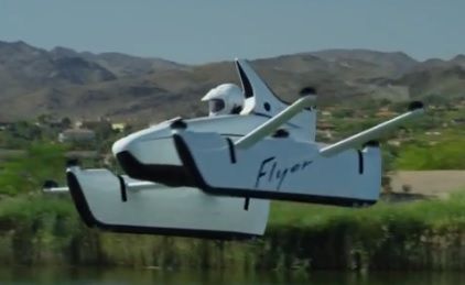

Все придумано до нас! Как вам такой одуванчик
[smiley=happy.gif] И есть даже чудная страна, где сей "одуванчик" непринуждённо перевозит пассажиров по просторам городов? Может назовёте её, страну то есть! :)
olegac
:)Неет! Это всего лишь идея! Просто автору ветки на заметку.
