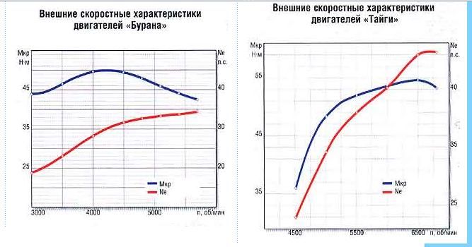

Обороты лежат, или очень близки, к зоне макс. крутящего момента
Это абсолютно не так. Характеристики поршневой рмз-500 хорошо известны. Максимальный крутящий момент ее лежит где то в районе 6200. А на оборотах ниже 5000,она откровенно мучается. Ну не смертельно- но по тряске видно. Я на своей телеге с рмз- 500 смог победить тряску только увеличив скорость так что бы крейсерские обороты поднялись более 5000.
На таких низких оборотах как у тс поршневая рмз-550 с клапанами безусловно правильнее. Верхи у нее практически такие же как у 500ки но низы существенно подняты
Про тряску ниже 5000 об/мин на нашем ОППОЗИТНОМ (рмз-500 вроде как рядный) двигателе нам ничего не известно. Она есть небольшая ниже 2800 об/мин.

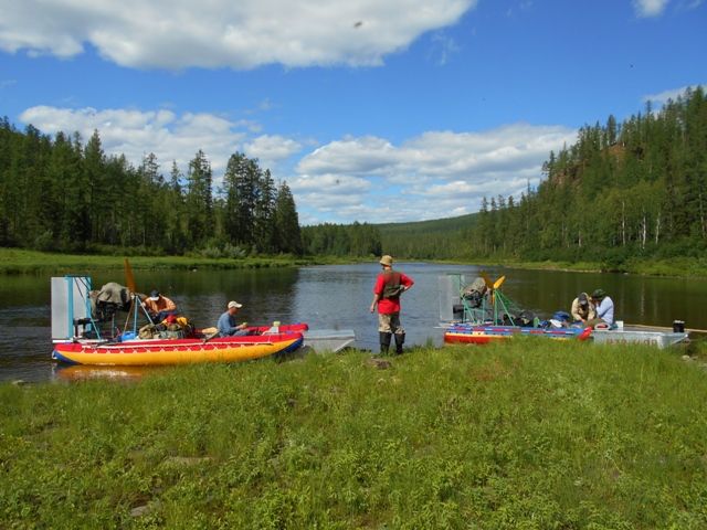

snmon warwarwetterweg, какие 50 л.с. ..... не обижайте нас .... минимум 70-80 л.с. иначе хрен на ней куда уедешь с 4 мя 100 кг. дядями, 90 литрами бензина и шмурдяком весом под 150-200 кг. со скоростью 35-45 км./ч. Эта же лодка ходит с такой же загрузкой под ямаха-40 (подвесной мотор). Вы хотите сказать, что 50 л.с. на воздушнике это 40 сил на подвеснике??? На воздушник относитено подвесника нужно почти в два раза больше сил.
Не обижайте.
Тягу замерим во второй половине августа. Раз уж вылезли на белый свет)))
snmon warwarwetterweg, на сплаве - можно оценить количество шмурдюка и людей, заехавших на двух лодках с данными моторами. Фотографирует - я.

Не, примерно так и выходит, 50-55 кобыл. Вот нарыл старинную картинку. Исходя из неё можно того же добиться на ЦПГ РМЗ-640. Хотя на тех режимах, что Вы юзаете Ваши движки они будут практически вечными. Как дизель-генератор. ;)

Не обижайтесь. На этих оборотах с РМЗ-500 снимается 20-25 л.с. Если тупо удвоить, чего сами знаете, не бывает, будет полтос. А то, что тянет, ничего особенного. Вы зря считаете, что мощность в зависимости от среды (вода/воздух) удваивается. На скорости разница уже не так существенна. Старт, вероятно, более вялый, отсюда и предубеждение.
