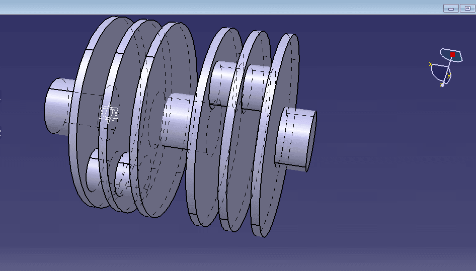

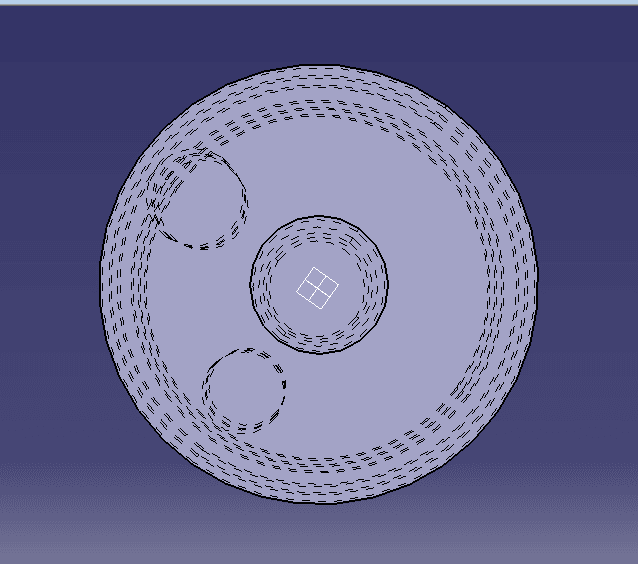

Коленвал - все щеки и валы изготовлены на одном из заводов через "директор магазин". Финальная сборка в гараже в Эвенкии.
Я искренне рад за автора , что он ловко решил эту проблемму - ибо если рассчитать стоимость изготовления колена методом вытачивания из  цельного куска стальной поковки -  то это 100-300 т.р. - ибо материал , инструмент и станочное время приличного чпу-шного станка стоят денег - а на стружку металла придется пустить немало  :(
[/quote]
Из цельной болванки никто не изготавливал. Всё отдельно.
Андрей Миллер
Заблокирован
Очередное доказательство перспективности БСМоторов. КВ БСМотора при одинаковом ходе поршня меньше по радиусу кривошипов в 2 раза, у него больше перекрытие шеек при ПРУ.
Он меньше и легче! Его не надо лить и тд.
В БСМ тоже самое, только и прессовать не надо... :D

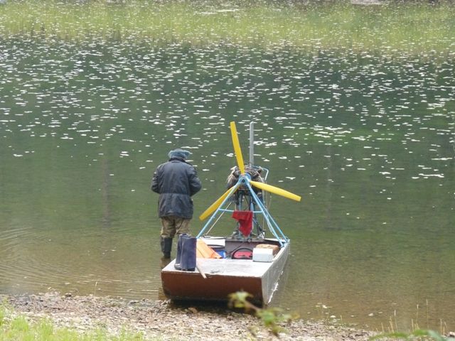

Ваши лодки бегают, потому что плоскодонки, небольшая килеватость, и она едва ли на глиссер выйдет.
Ну уж ерунды не пишите. Даже с килеватым и надувным дном аэроходы глиссируют. 4-5м  слабокилеватые корпуса типа Соларов с силовой установкой из рмз-500 типично выходят на глиссирование с нагрузкой до 400кг
