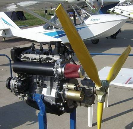

ВАЗ 21126            РОССИЯ             заводская цена =72500 руб.
Количество цилиндров:                                                                          4
Рабочий объем цилиндров, л:                                                                      1,597
Степень сжатия:                                                                                                 11
Диаметр цилиндра, мм:                                                                               82
Ход поршня, мм:                                                                                              75,6
Число клапанов:                                                                                                 16
Порядок работы цилиндров:                                                                   1-3-4-2
Октановое число бензина:                                                           95 (неэтил.)
Номинальная мощность при частоте
вращения коленчатого вала 5600 об/мин,:                   72 кВт.-(98 л.с.)
Минимальная частота вращения коленчатого вала , об/мин:    800-850
Максимальный крутящий момент при 4000 об/мин., Н*м:                   145
Система подачи топлива: Распределенный впрыск с электронным управлением
Свечи зажигания:                                                   АУ17ДВРМ, BCPR6ES(NGK)
Вес блока из магазина, кг:                                                                      105,6
Габариты:                 X-Y-Z                             610-670-670 мм.
Двигатель четырехтактный, с распределенным впрыском топлива, рядный, с верхним расположением распределительного вала. Система охлаждения двигателя - жидкостная, закрытого типа, с принудительной циркуляцией жидкости. Двигатель имеет комбинированную систему смазки: под давлением и разбрызгиванием.

Имя Александра Брагина широко известно среди автогонщиков. Его сын Дмитрий занимает первые места на кубке России уже несколько лет. Один из секретов — уникальные двигатели Брагина, которые собираются методом селективной сборки. От базового мотора остается только блок цилиндров. Меняется поршневая группа, коленвал, система впуска и выпуска, распредвалы. Таким образом, из обычного ВАЗ-овского мотора можно «вытащить» до 130 л.с, практически не форсируя. Один только настроенный впуск и выпуск дают 30л.с. Сдвинутые фазы газораспределения позволяют получить мотор с авиационными характеристиками. Такие моторы заказывают любители быстрой езды и летают «на всю железку». Ну и конечно сама собой возникла идея полетать по-настоящему.                        В активе ВАЗ:
  - Распределённый впрыск топлива;
  - Индивидуальная катушка зажигания на каждый цилиндр – отсутствуют
     высоковольтные провода. В системе зажигания нет подвижных элементов,
     поэтому она не требует обслуживания и не нуждается в регулировках;
  - Четыре клапана на цилиндр;
  - Гидравлические толкатели клапанов – таким образом обеспечивается пос-
    тоянный  контакт толкателя с кулачком распределительного вала без  зазора;
  - Развитая сеть технического обслуживания на всей территории нашей страны;
  - Наличие большого ассортимента запасных частей на всей территории нашей
       страны;

на максимальных оборотах авто двигатель проработает 15минут, а потом сгорит, он не рассчитан так работать.реально, продолжительно авто двигатель может работать продолжительно на 50..60 процентов мощности.
Нет, леха (magnum), не верно это. О возможности автомобильных двигателей продолжительно работать на максимальных оборотах на СЛА 2013 Лев Киносян говорил (ссылался на работы Автодорожного института), а практически подтвердил Наиль (hasan) с нашего форума. На пневмоходе Наиля рабочие обороты двигателя ВАЗ 2111 - 5500. Отработал на этом двигателе уже несколько сезонов (четыре кажется) и к мотору претензий нет.
И если брать новый авто двигатель и делать все доработки, то в конечном итоге получается дешевле купить авиационный.
Новый двигатель без каких-либо доработок + редуктор = хорошая надёжность за приемлемые деньги.
S
SVD
Александр, не скромничайте Вы ведь тот человек кто первый поднял тему с 116 двигателем и изготовили к нему редуктор.
На 83 без переделок летает Сергей из Боброва, как и Валера из Волгограда.
На Брагиновских Вазах летали в Самаре (к стати вес СУ 134 кг при 120 лошадях), сейчас установили Ротаксы.
К моторам претензий вроде не у кого нет.
Это наши моторы, есть и остальные Субары, Сузуки, Хонды, БМВ, но вникая в их темы прослеживается одна и та же проблема - мозги ко всем этим моторам и запчасти.
Потом не очень корректно указывать пустой двигатель, без жиж, без редуктора, без винта, без радиатора, без генератора, без мозгов, без инжектора или карба, без... и т.д. и укомплектованный ВАЗ, снимите всё с него и он то же будет весит 90 кг.
Но все равно эти двигателя, как было сказано, не дотягивают до авиомоторов (условно и Ротакс) по надежности, но в РАЗЫ более дешевые в эксплуатации и ремонте. Как то так.
Всё это очень дорого стоит, и непредсказуемо влияет на надёжность двигателя. Наверно всё таки данный вариант : "овчинка выделки не стоит".
