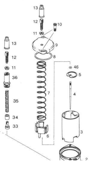

Перебои работы R-503.

Патрубки карбюраторов родные поставили? Попробуйте старые поставить на место, посмотрите как будет
1 патрубок новый а второй старый, с виду оба очень даже приличные... трещин нигде нет... Пришлось поменять один ввиду трещин, второй был целым. Патрубки оригинальные оба, брал в авиагамме.

Очень похоже  на то, что ты собрал не правильно карбюраторы. В плунжер сначала вставляется игла с регулировочном кольцом, а потом пластмассовая упорная чашка, хотя в чашку хорошо встаёт игла.  На холостых работает устойчиво по тому, что система холостых не зависит от главной дозирующей. А взлётный режим, игла полностью выходит из жиклёра и снова не зависит от главной дозирующей.

Очень похоже  на то, что ты собрал не правильно карбюраторы. В плунжер сначала вставляется игла с регулировочном кольцом, а потом пластмассовая упорная чашка, хотя в чашку хорошо встаёт игла.  На холостых работает устойчиво по тому, что система холостых не зависит от главной дозирующей. А взлётный режим, игла полностью выходит из жиклёра и снова не зависит от главной дозирующей. Сам прошёл через это.
Не поверите  :STUPID Щас сидел и смотрел 30 минут назад точно на эту схему и сделал тот же самый вывод!!! Я действительно иглу собрал не правлиьно!!! я иглу поставил не между плунжиров и пластиком а В пластик... Щас открыл ветку, а тут Вы пишите как раз про это ))))) вечером поеду буду исправлять, по результату обязательно отпишу!!! Спасибо огромное!

По совету знатаков, проверил положение игл. Признаюсь, не правильно собрал иглы, я их вложил в пластиковый стакан а нужно было в плунжер а сверху стакан! Получается что иглы у меня были выше и бензин лил не хило с малым количеством воздуха. Сейчас все исправил и движок ЗАПЕЛ !!! )))) Всем огромное спасибо за советы!!!  :~)
